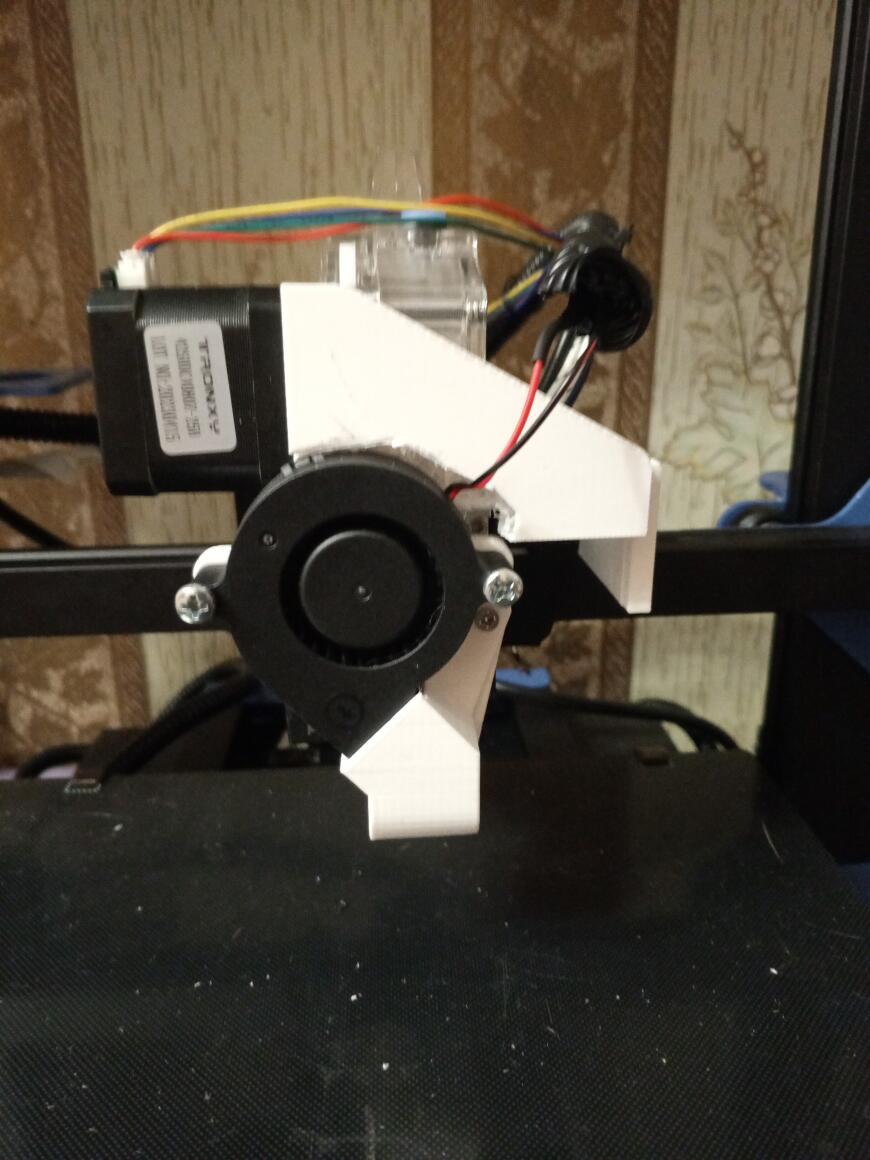

Вот как выглядела голова после всех предыдущих модификаций.
Tronxy XY-3 SE, директ, klipper - гонка за скоростью. Продолжение.
Вес головы из-за двигателя впечатляющий, я побоялся делать замеры IS, думал оторвется и полетит куда-нибудь. Плюс ко всему был замечен перекос при проталкивании филамента в хотенд, а так же если вставляешь пруток, то через этот экструдер он не всегда нормально проталкивается и в какой-то момент просто застревает, так и не понял где и почему, видимо руки кривые. Поэтому...

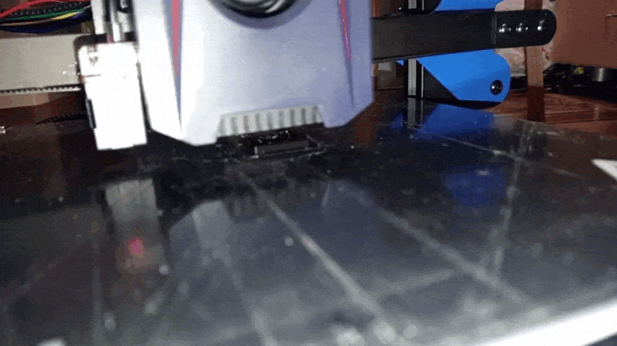

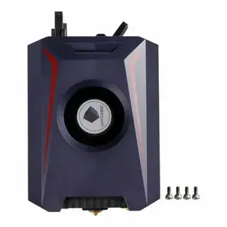

Замена головы, так как предыдущая переделка все таки оказалась не такой производительной и не особо удобной. На полке отлеживалась подменная голова от Kobra 2, не знал, что из этого получится и получится ли вообще(дорожку из граблей - модификаций я представлял как то так).
Модификация номер раз

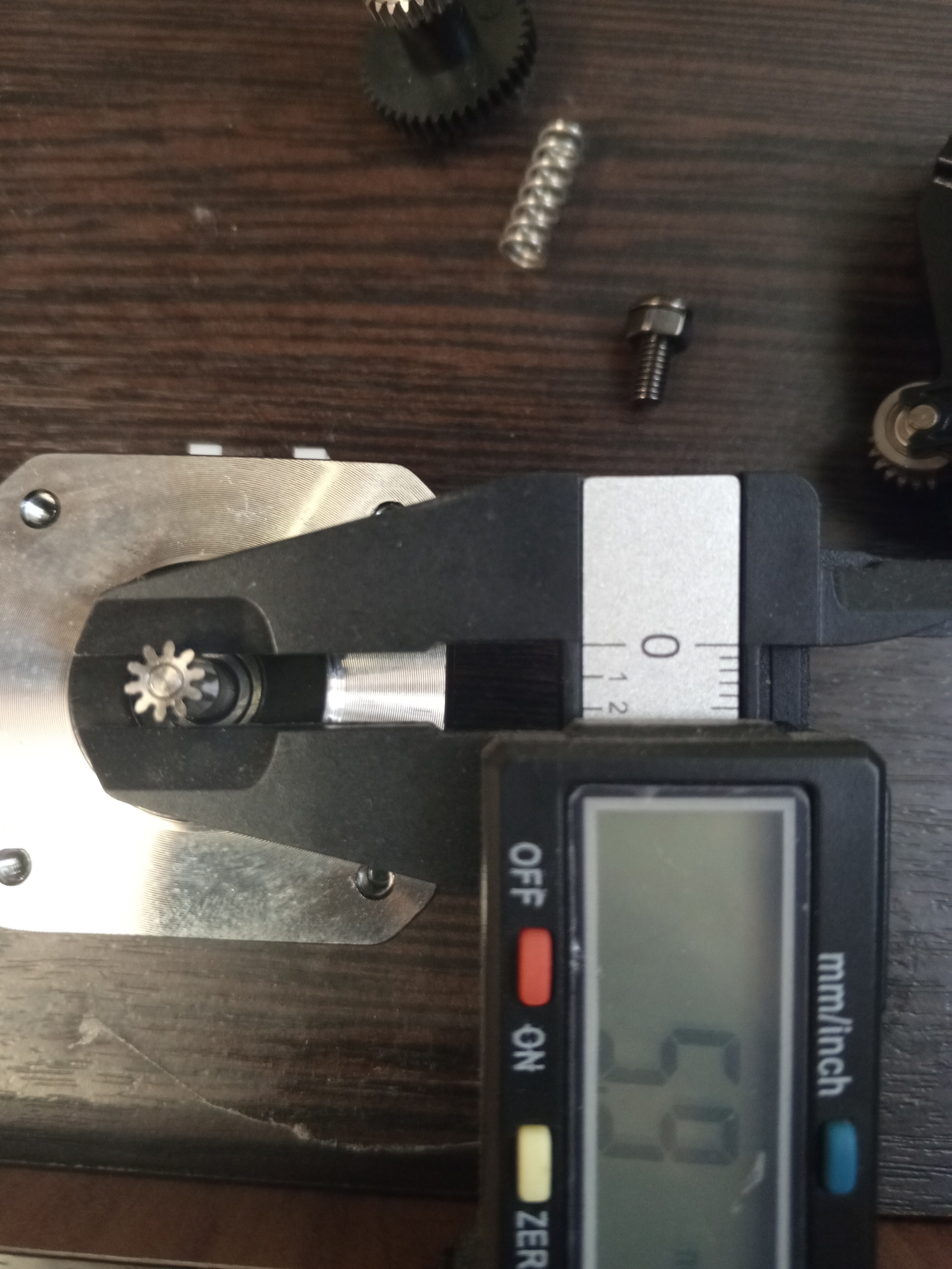

Не стал сразу подключать движок к сему чуду(в голове крутилось, как бы не спалить его так, как он был меньше чем тот, что от Tronxy). Накинуть движок на голову кобры от Tronxy не представляется возможным(без токарки и всеми вытекающими), на движке кобры напрессована не очень большая шестеренка.

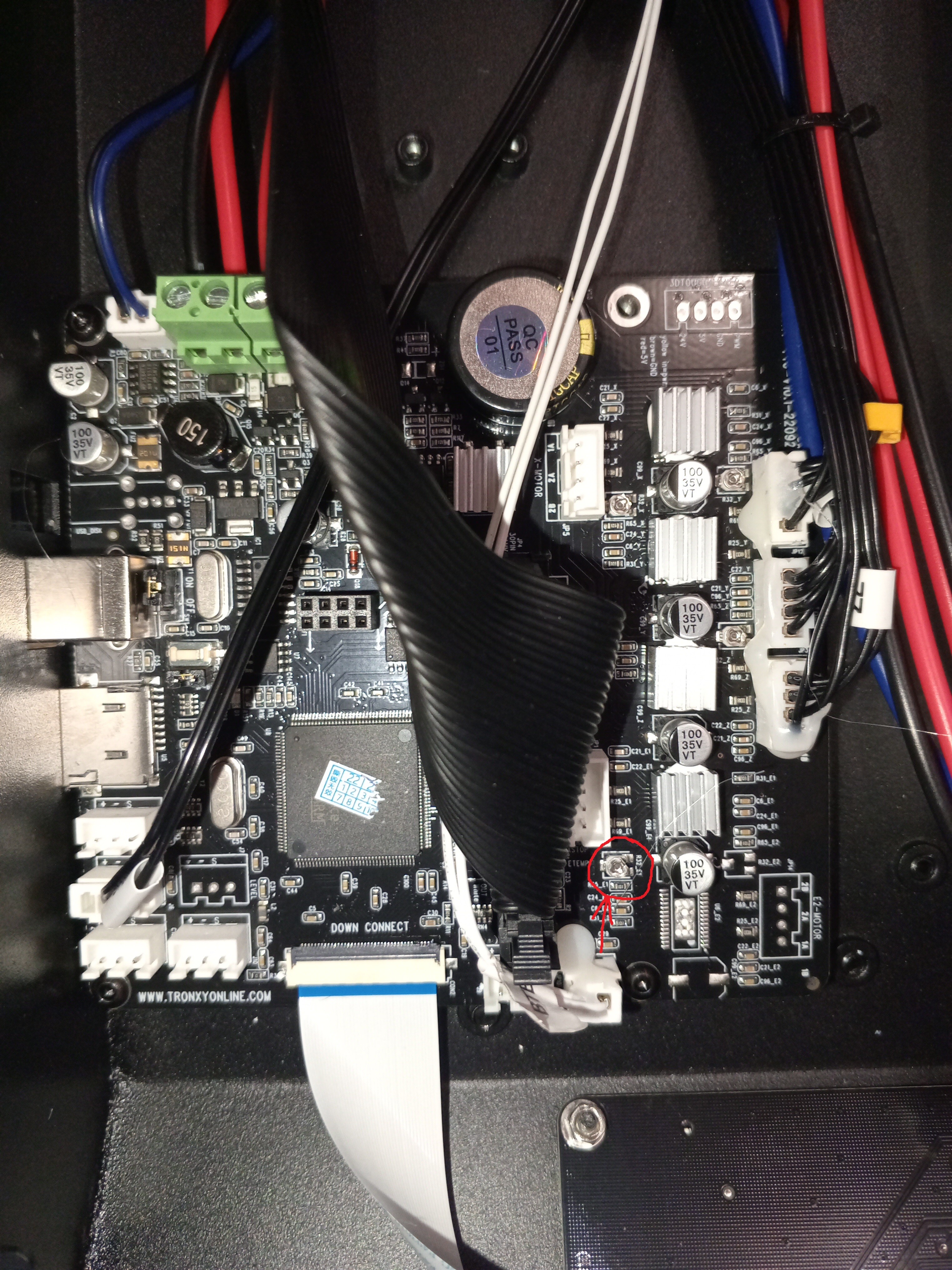

И по замерам двигателей получается, что даже если напрессовать шестеренку на движок Tronxy, то он держась за голову передом, задом будет сталкиваться с порталом да и вес увеличит (еще переделка и перенос концевика и ужатие размеров области печати или вынос головы на 10 - 20 мм от каретки, что не есть хорошо). Не лезит - не пихай невпихуемое!
Пошел более простым путем, а именно изменил Vref на драйвере до 0.8, возможно значение занижено, не нашел ампераж этого движка, но предположил, что такое значение не повредит его. Далее подключить его вместо штатного.
Вот переменник, который нужен.

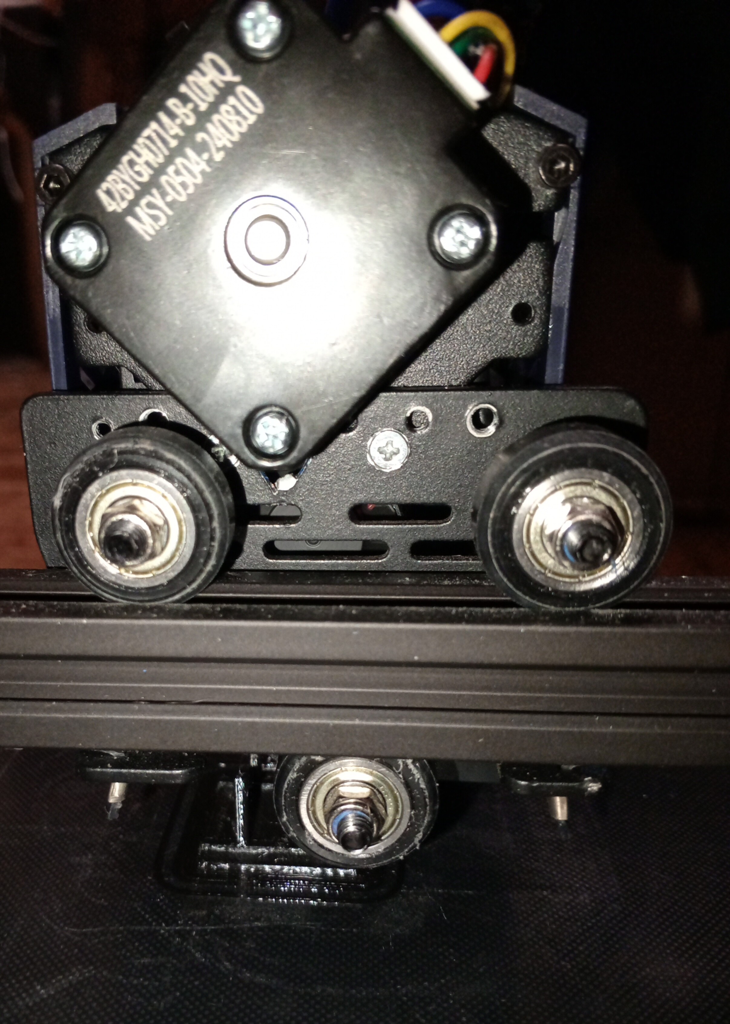

По всем прикидкам голова никак не хотела ставится на пластину каретки(мистер очевидность), двигатель головы расположен диагонально. Плюс есть штырьки на пластине каретки, которые держали радиатор  предыдущего хотэнда. Снял пластину, вывернул(извините, красота требует жертв) штырьки с нее(они были из алюминия), что-то вроде заклепок с резьбой. Отверстия от них располагались очень удобно на том же расстоянии, что и отверстия на голове под винты крепления, сделал углом пропил под двигатель и попробовал прикрутить голову, все почти встало, шляпки болтов на которых держаться ролики не давали плотно притянуть голову, накрутил гайки на винты для проставок, осталась небольшая проблема.

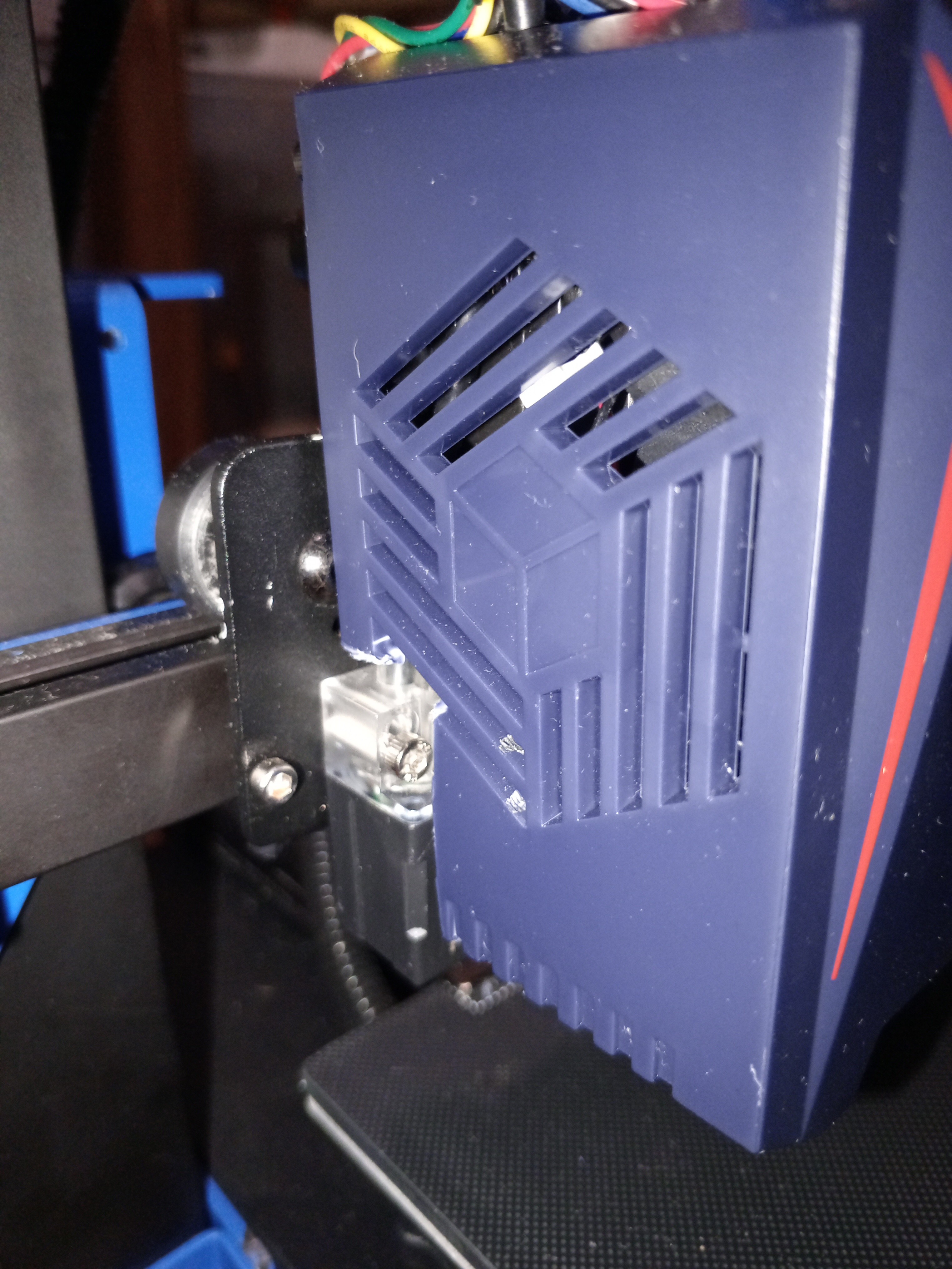

Модификация номер три
Небольшая проблема - это датчик TR Sensor и его расположение, решил, что не буду его менять на кобровский, там вроде как магнитный и со стеклом стола Tronxy работать не будет, поэтому демонтировал его и аккуратно сложил в пакетик. Изначально прикрутил TR Sensor слева прям на кожух головы. Замерил расстояние до датчика от сопла 35 мм, оно понадобится для конфигурации.

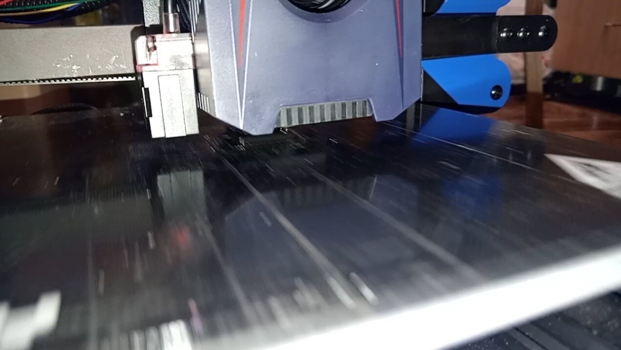

Пару дней попечатал как есть(тесты, тесты, тесты... кубики, шарики, кораблики, мосты и т.п.), заметил, что постоянно сбивается Z offset и калибровка стола. Первый слой после каждой печати, то втирается в ультрабазу, то весит в воздухе, то "соплями" все облепит.

Модификация номер пять
Как выяснилось:
1. Плохо протянул винты на голове
2. Плохо протянул винты на корпусе(кожухе)
3. Датчик TR Sensor прикручен к этому корпусу
Вот и причины постоянно сбивающегося офсета и калибровок, то есть если где-то на детали появлялся небольшой комок "соплей", то голова проходя по ним чуть приподнималась и болталась, цепляясь соплом об него и датчик сбивался.
В итоге вернул датчик на его законное место(пластина каретки), выгрыз в кожухе дырку под него, благо обдув в этом кожухе позволил это сделать. Протянул еще раз все винты и все стало как надо, проверил офсет на датчике.

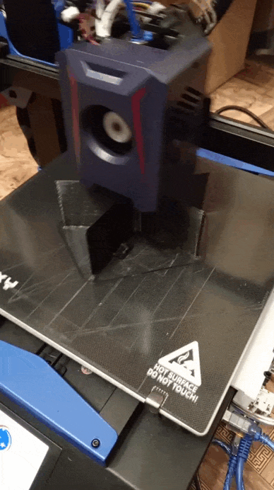

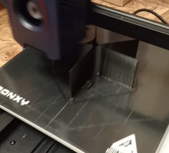

Выставил новые скорости и ускорения и вот что у меня получилось.
Калибровочный Кубик 20х20х20
Напечатался за 11 минут 30 секунд!
Калибровочный кубик от Orca распечатался и крышка вкрутилась как родная, без напрягов, что радует.
Провел кучу калибровок, протестировал скорость движения головы, когда меньше всего видны волны по стенам, оказалось это скорость от 250 и 350, но при 350 иногда происходит недоэкструзия, думаю дело в температуре пластика и скорости потока(сугубо личное), я выставлял 225(PETG он же ЗУЕП) и не увеличивал скорость потока(прописана ограничением в 12 мм^3).
По замерам деталек есть небольшие переборы в размерах, но скорее это связано с усадками и т.п. +- 0.1 мм по краям.
