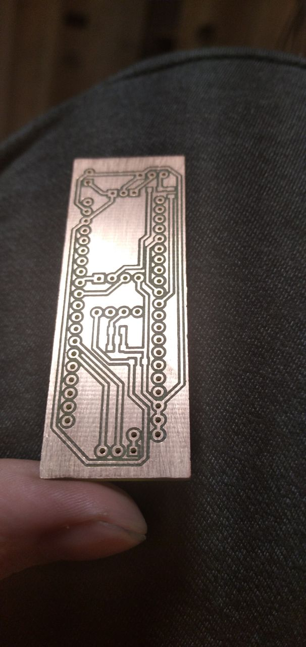

В качестве электроники решил также не изменять традициям и взял плату на основе GRBL(MKS DLC32).
Что понравилось это наличие дисплея, хоть и с минимальным функционалом , а также слот для SD карты,
ну и web интерфейс с возможностью управления и загрузкой УП по WIFI.
Пока только пробовал гравировать печатные платы(для чего он и задумывался изначально) на нём ну и резать тестовые детальки:
Отверстия немного ушли, так как забыл включить постоянное удержание на шаговиках.
