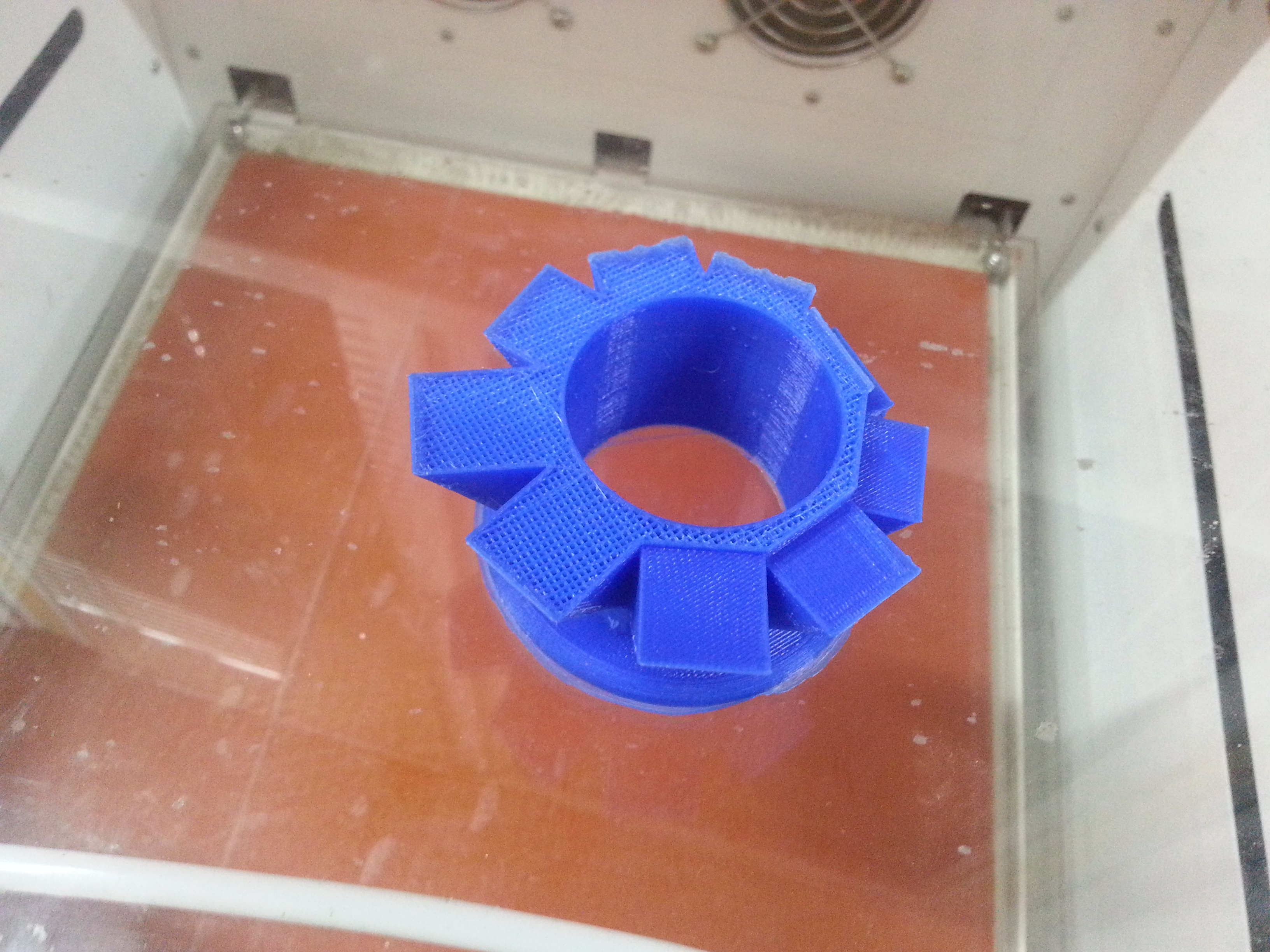

После печати дискетки осталось немного пластика и я уж решил запустить то, что давно собирался - тест на печать нависающих элементов или проще говоря до какого угла принтер может печатать без поддержек в приемлемом качестве, а так как пластика было мало, то хватило его до 60 градусов, но и этого было достаточно, чтобы понять, что можно печатать в обычном режиме до 50 градусов включительно:
Тестовая печать Verbatim
Пластик отличный, что и говорить, еще бы курс доллара/евро был более гуманным, чтобы конкурировать с другими производителями пластика и было бы счастье!
