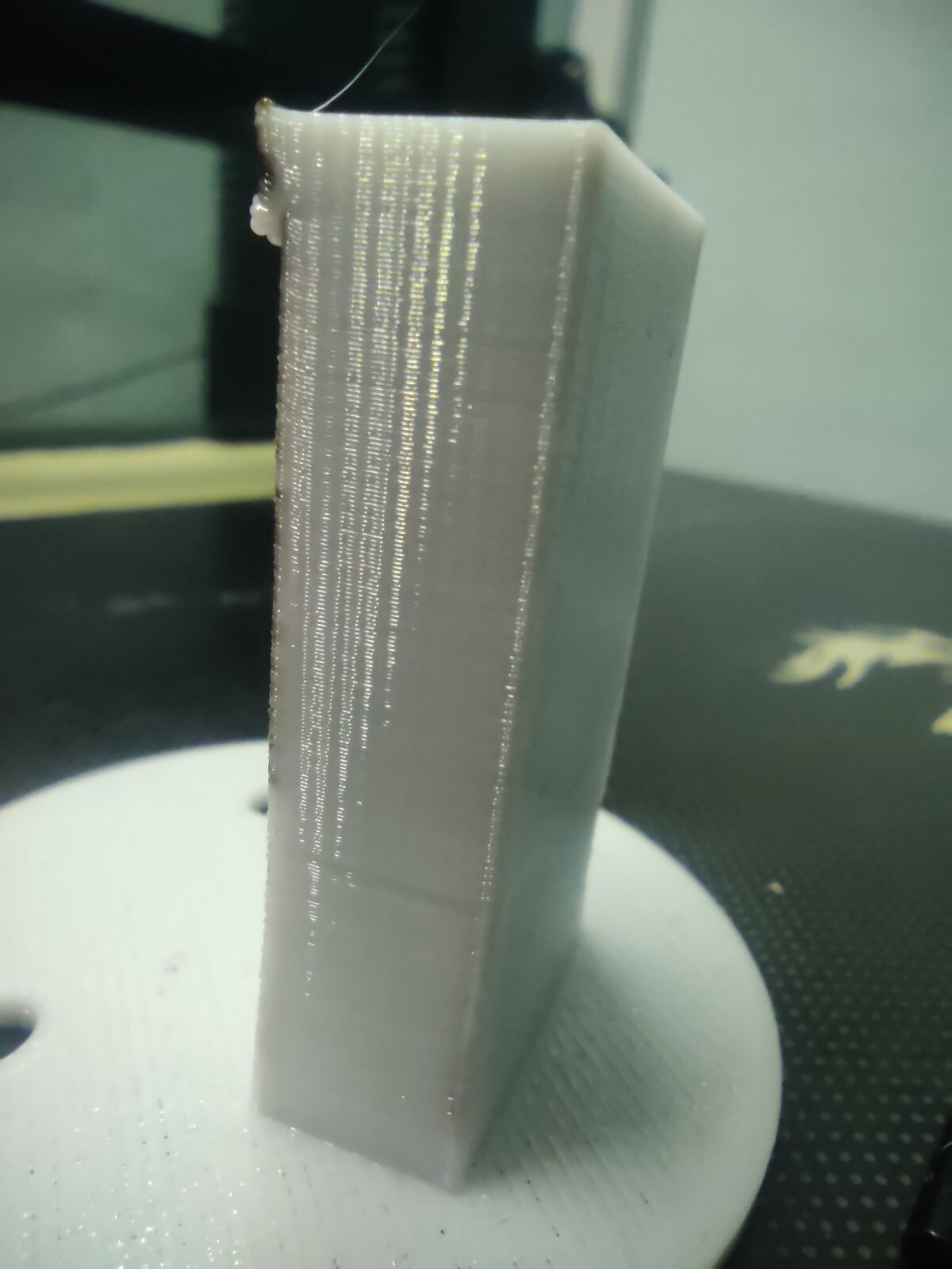

Эксперимент удался на все сто процентов.
Уж не знаю каким образом, но объект распечатался сразу хорошо. Слои ровные, недоэкструзии почти нет, хотя в процессе экструдер иногда щелкал, пришлось понизить коэффициент.
Темные потеки по бокам - следы старого черного филамента, видимо стекли со стенок сопла. Горизонтальная линия на столбике - момент повышения температуры с 230 градусов до 245-ти. Слой - 0.15 мм, скорость 60 мм\с.

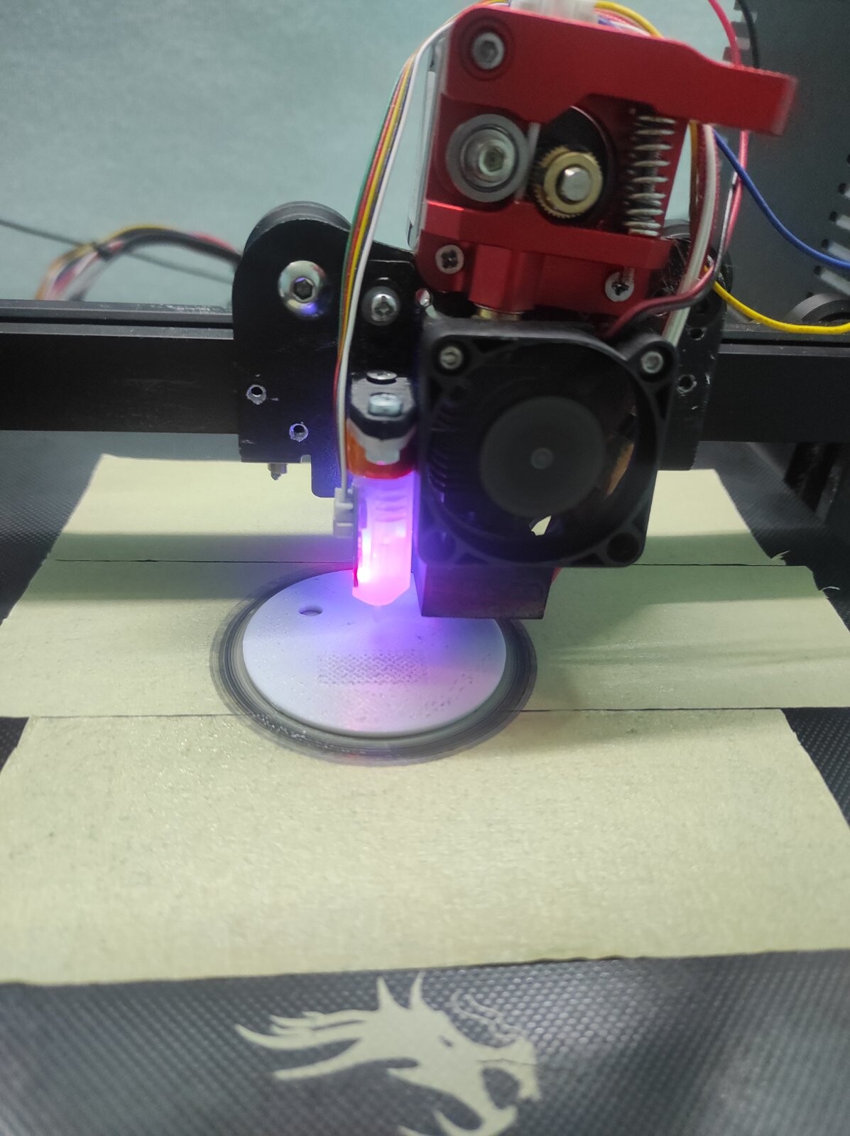

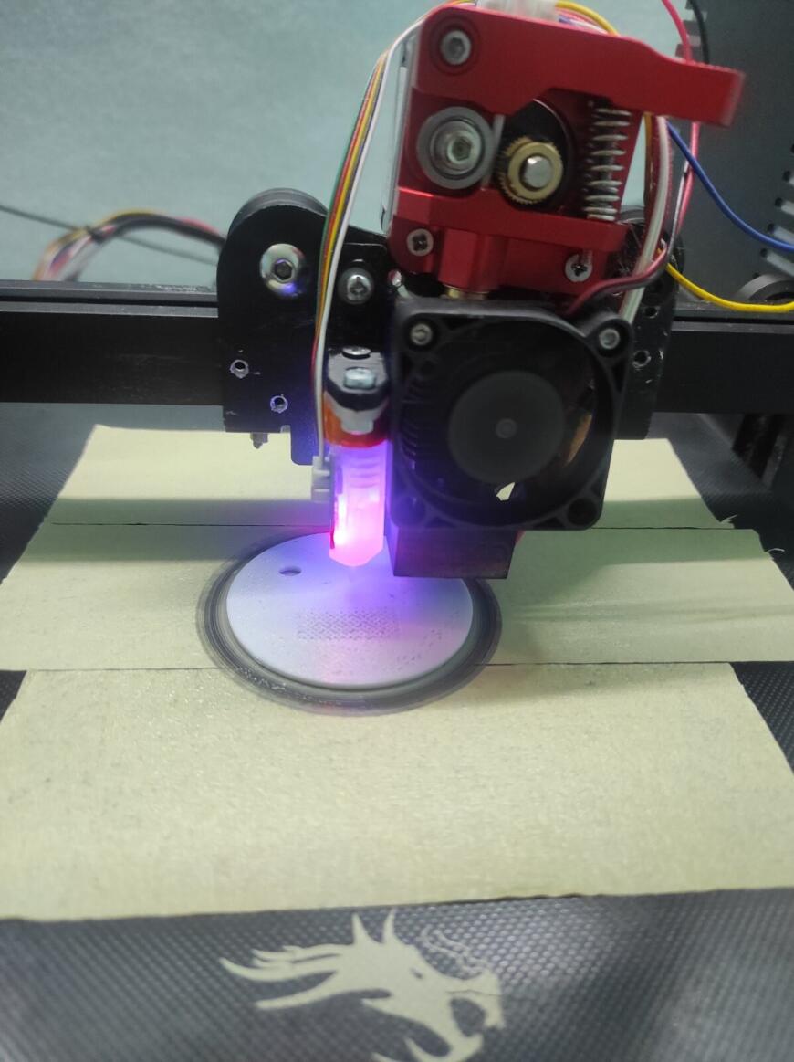

Да, вы правильно обратили внимание - голова у меня видавшая виды, от оригинальной там не осталось почти ничего. Сам по себе принтер имеет боуденовскую подачу, спустя время я ее переделал на псевдо-директ, поставил меньший шаговик (на нем собственно и спалил старую плату), bl-touch.
Собрался переделывать на совсем директ, чтобы термобарьер вьезжал сразу в экструдер, а потом заметил что "гладко было на бумаге, да забыли про овраги" - длины 3 см термобарьера не хватает, чтобы сопло опускалось ниже ролика, а ниже опускать - шаговик упирается в рельсу. Заказал другой, длиннее. Буду выпиливать сам каретку из куска аллюминия.
