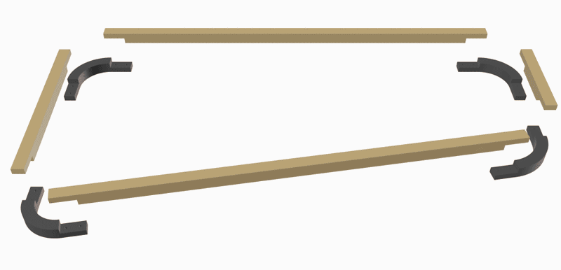

Накидал чертёжик, чтобы понять габариты:
Косплей. Косплей никогда не меняется (с). (Часть 2) Вывеска детективного агентства Ника Валентайна
И решил что лучшим вариантом будет напечатать только скруглённые элементы конструкции, буквы и сердце.
Конструкция будет выглядеть следующим образом:
Расчёт длины погонажа:
720 + 163 + 735 + 315 = 1933 мм - профиль 20х20 мм
825 х 3 = 2474 мм - профиль 5х10 мм
Пока искал в строительных магазинах металлопрокат, обратил внимание что частенько встречаются в продаже дешевые деревянные рейки различного профиля и длины. Нашёл почти то что нужно - рейка строганная 19х19х2200 мм. Показался странным такой размер (почему не 20?), ну да ладно. Там же и рейки потоньше были - 5х10х2200 мм. Тонкие понадобятся для того чтобы буквы к ним закрепить. Ещё прихватил пару ножек мебельных (по ходу статьи объясню зачем). И главное - ржавчина! Банка коричневой нитроэмали за 100 рублей - наш выбор! Сейчас уже точно не вспомню, но общий ценник вышел что-то в районе 350-400 р.
Поначалу меня начали терзать сомнения что конструкция получится прочной, ведь на эти уголки по сути вся нагрузка приходится. В сторону ABS даже смотреть не стал, гибкий он для такого. Решил что из того что в наличии есть, пожалуй, только PLA подойдёт. Напечатал уголки золотым Bestfilament.

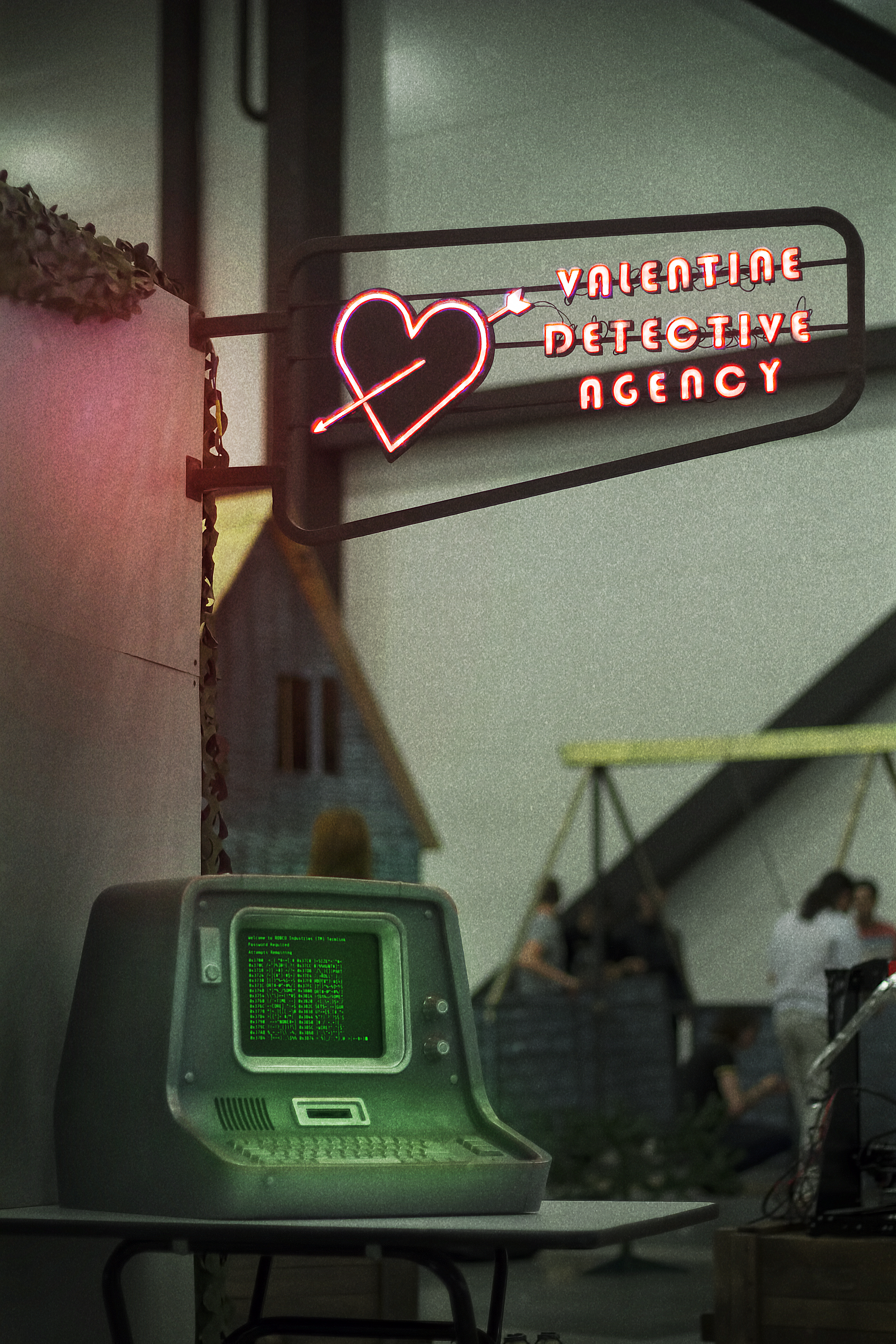

Кусочек нашего стенда на фестивале:
