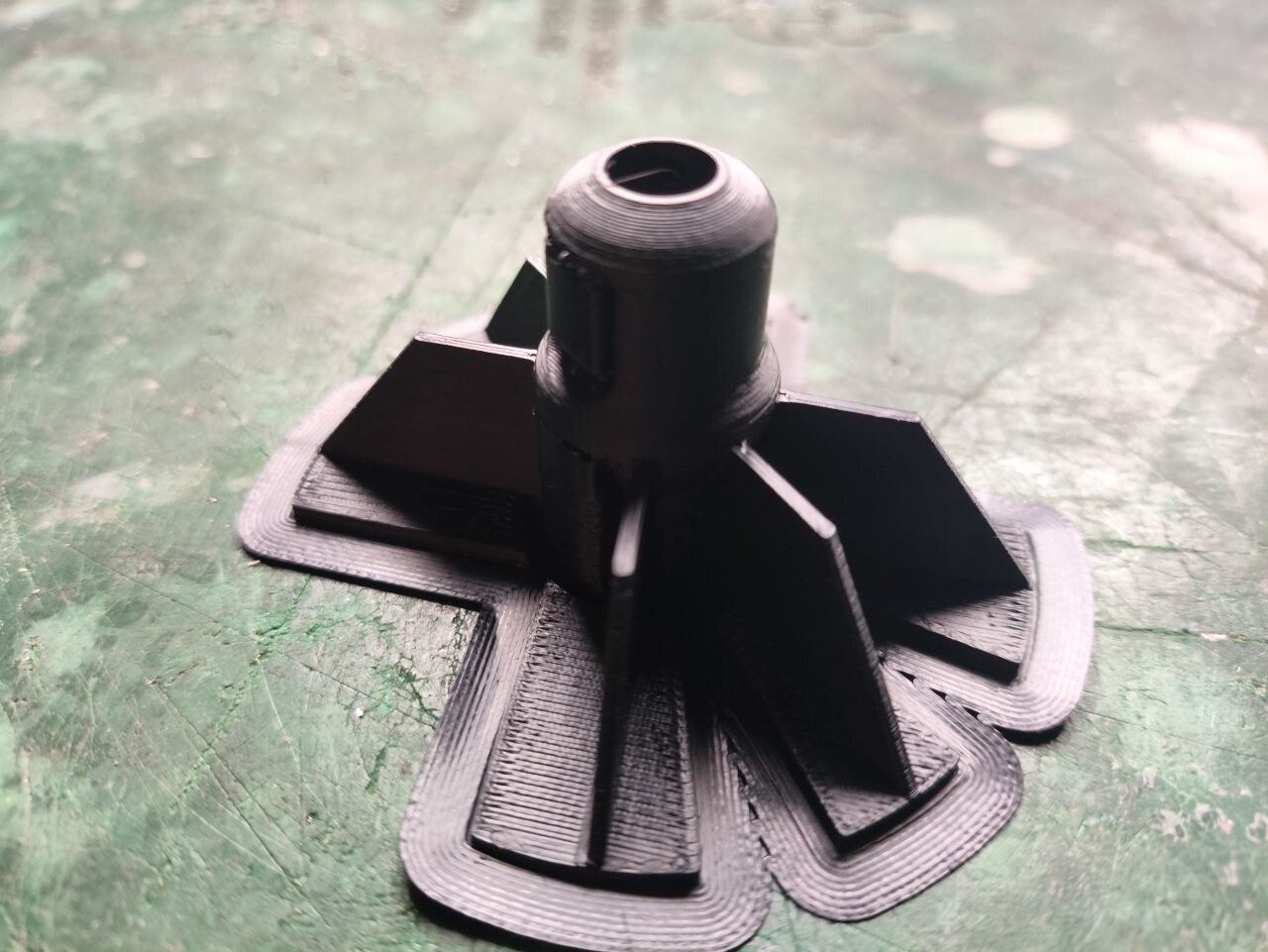

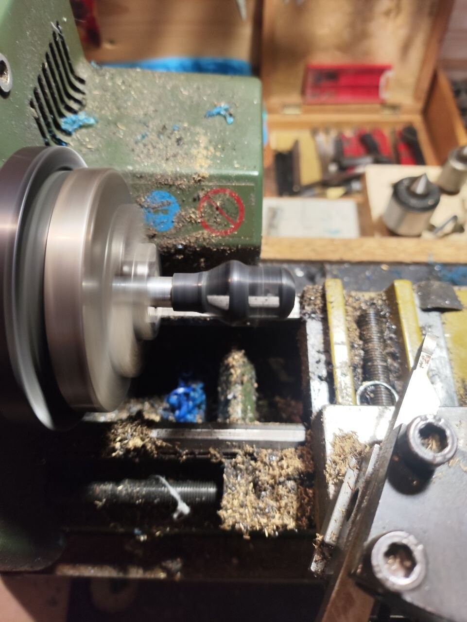

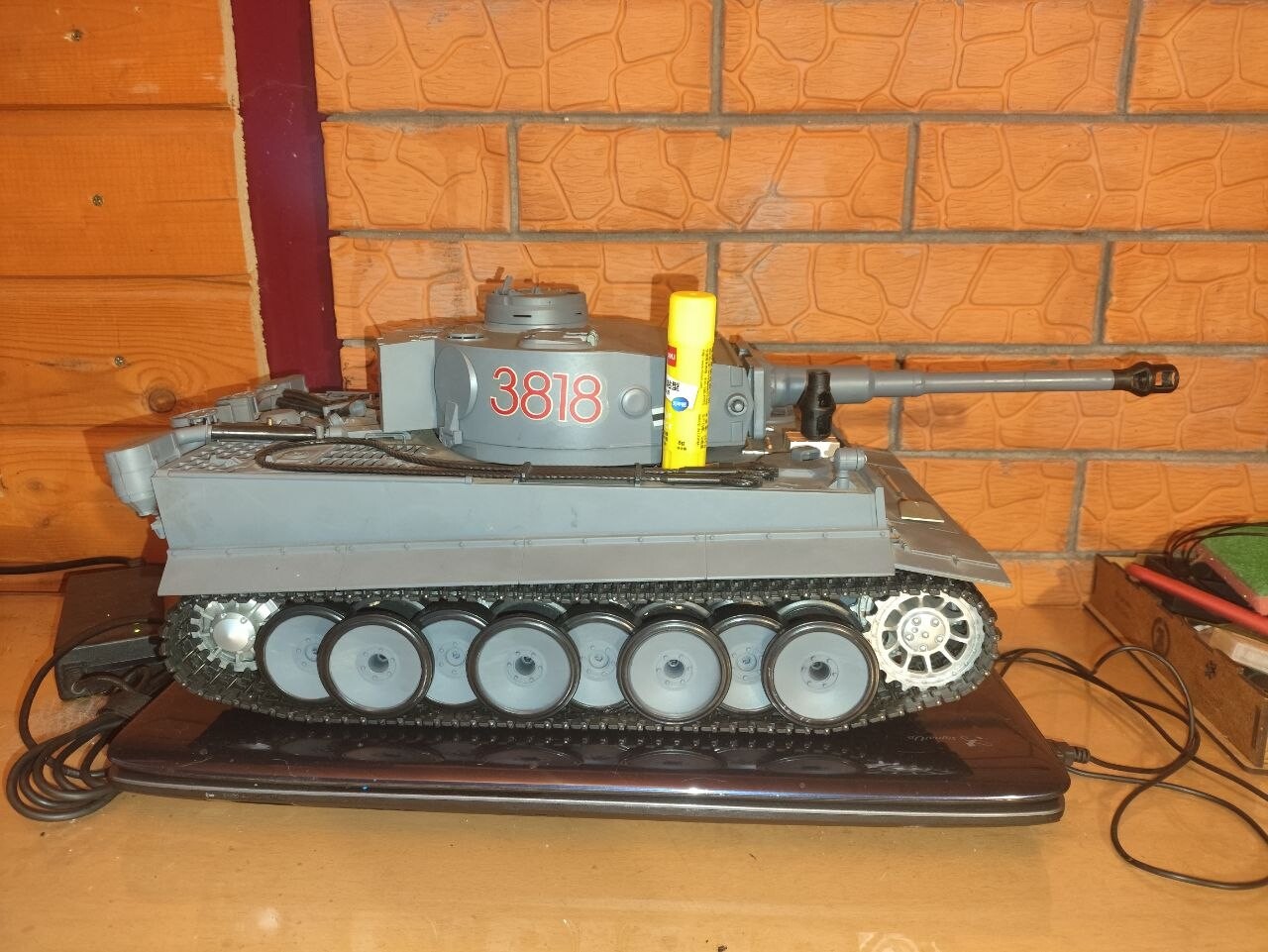

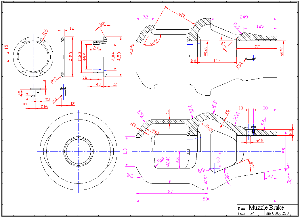

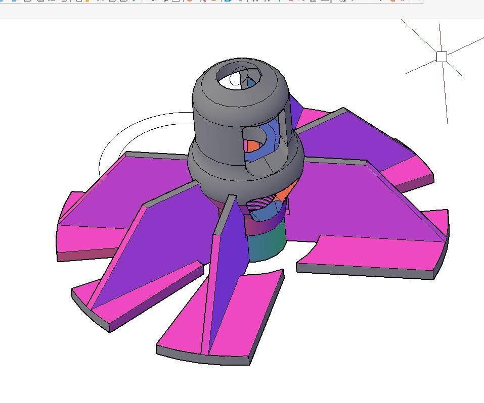

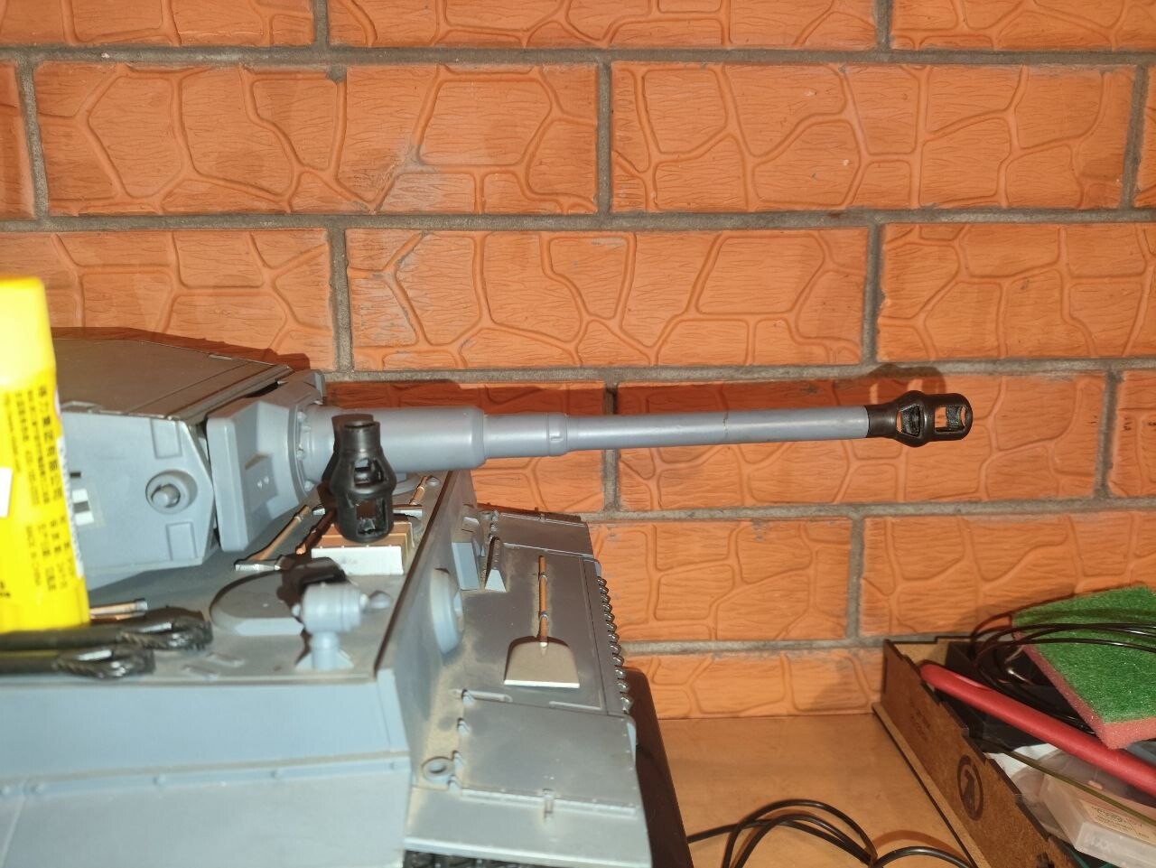

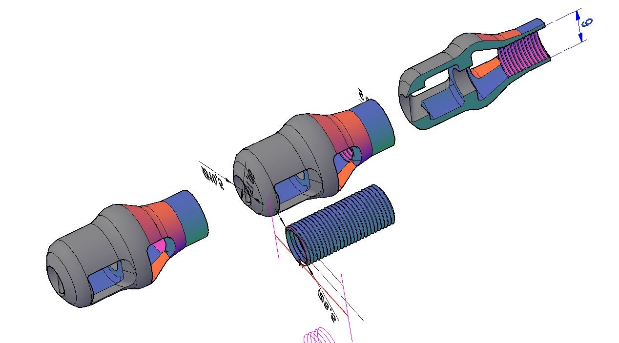

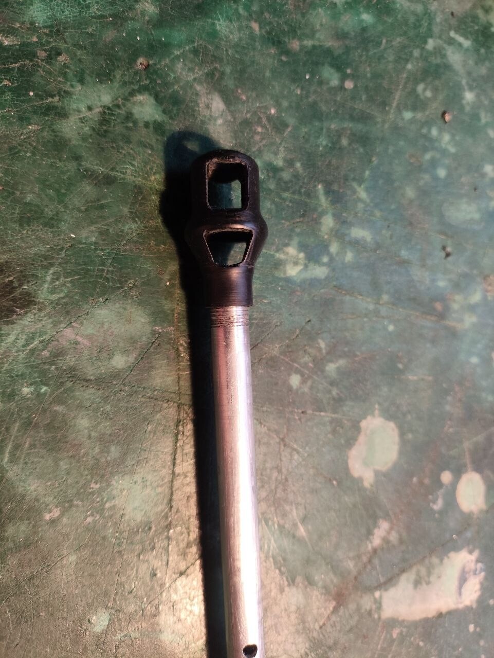

На радиоуправляемом Тигре сломался дульный тормоз, долго Тигр лежал в коробке. С появлением 3D принтера открылись перспективы по ускорению изготовления запчастей для разных моделей. Разобрал я Тигр, а зря алюминиевая трубка и так вытаскивалась. Нашел в закромах чертеж дульного тормоза, прикинул, начертил, с некоторыми упрощениями. На трубке (диаметр трубки 8.4 мм) нарезал резьбу с шагом 0.8, самый мелкий шаг на моем ТВ-4. Резьбу нарезал резцом, неполную, на глаз, чтобы трубку насквозь не прорезать. На первом напечатанном дульном тормозе резьбу делать не стал, после некоторой подгонки отверстия в принципе тормоз накрутился за счет постепенного выдавливания пластика. Но так не кошерно. Решил тормоз вместе с резьбой напечатать. Прикинул зазоры для печати, с учетом точности принтера, замеров резьбы на трубке. Резьба на тормозе получалась неполная. Напечатал, все прикручивается. Печатал АВС, для 3D модели сделал поддержки, чтобы печатать вертикально. Удаление поддержек требует некоторых усилий, использовал надфиль и маленький токарный станок.
