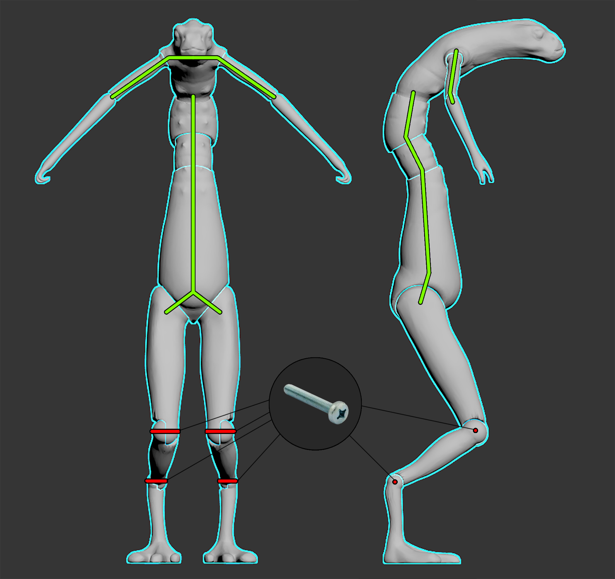

Далее мы долго думали, в какую позу поставить модель, чтобы было и универсально для фотографий, и удобно при транспортировке, но в итоге решили что такая большая 'игрушка' должна обладать хоть какой-то подвижностью. Моя супруга подсказала мне решение с шарнирами, как это делают в куклах. Шарниры позволят двигаться конечностям в разных направлениях:
Как мы стенд по фильму 'Люди в Чёрном' строили. Часть 1. Процесс создания кофейных Червей.
Вернувшись снова в 3ds max я принялся нарезать Червя по суставам, добавляя шарниры на соединения.
Как мне объяснила супруга, такие шарнирные куклы собираются на круглую резинку:
Она стягивает все части, и позволяет выставить любую позу. В идеале, правильно спроектированная кукла должна стоять самостоятельно.
Пример того, как резиновый жгут проходит сквозь плечевую часть. Выемка на шарнире (справа) нужна для движения конечности по одной из осей.
Схема укладки резинки в теле куклы. Зелёным цветом показана сама резинка, красным - винтовые крепления.
Финальные штрихи в ZBrush и Черви практически готовы.
