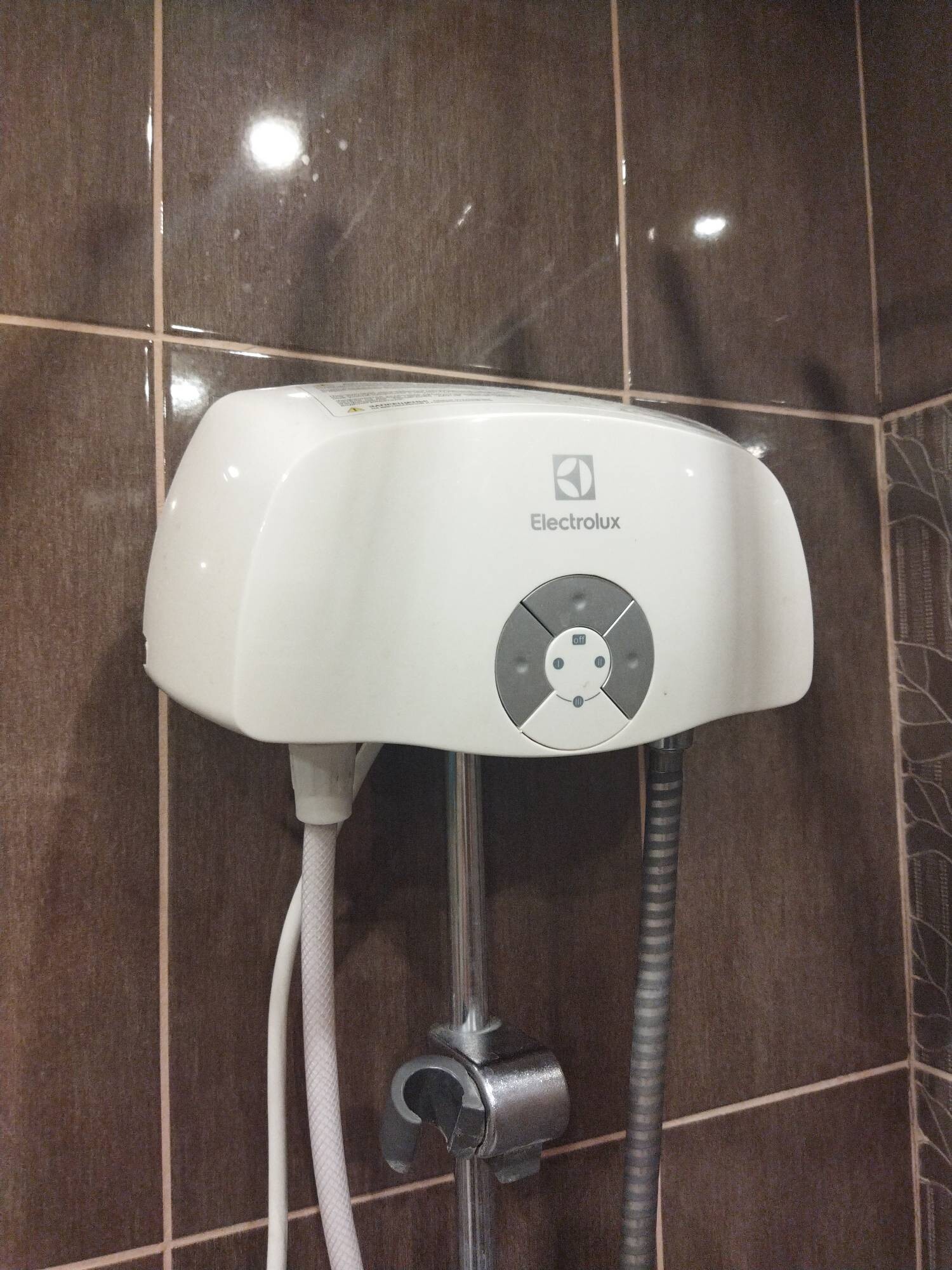

Механика была такая: палка прижимала краны нагрвателя, а корпус прижимался к стене. Было ненадежно, но пару недель то можно и потерпеть?) А три года назад до меня дошло: можно повесить нагреватель на стойку для лейки душа.

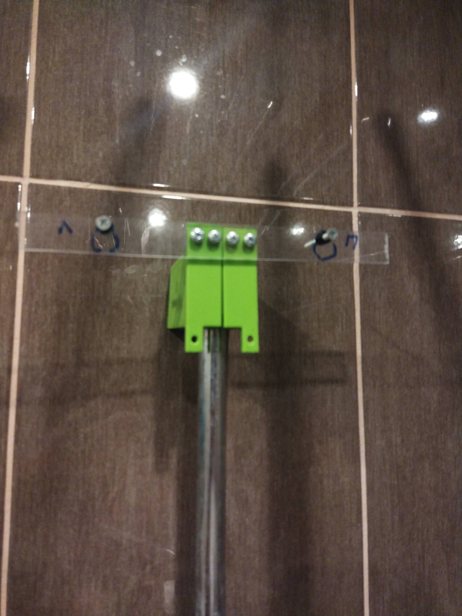

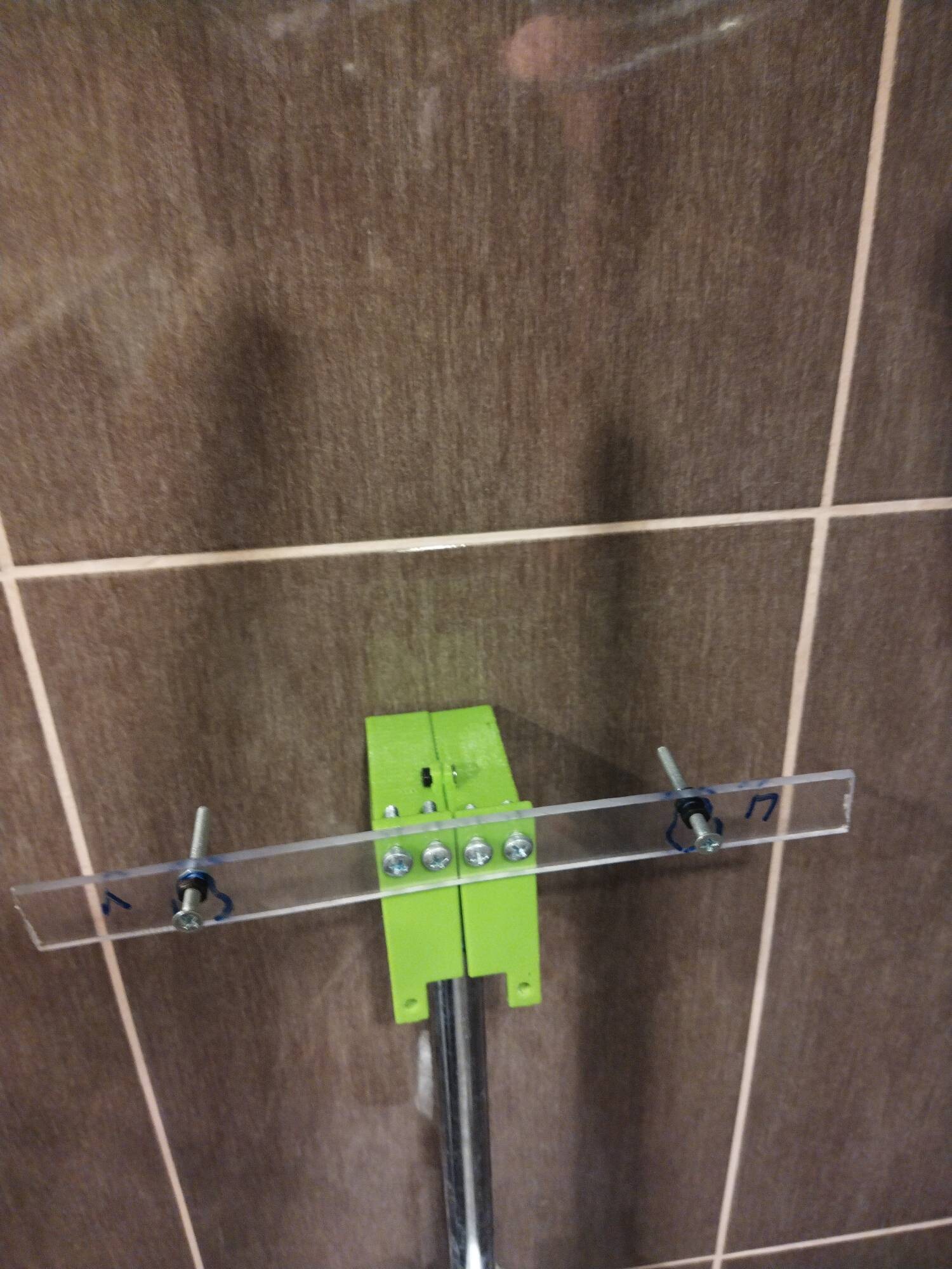

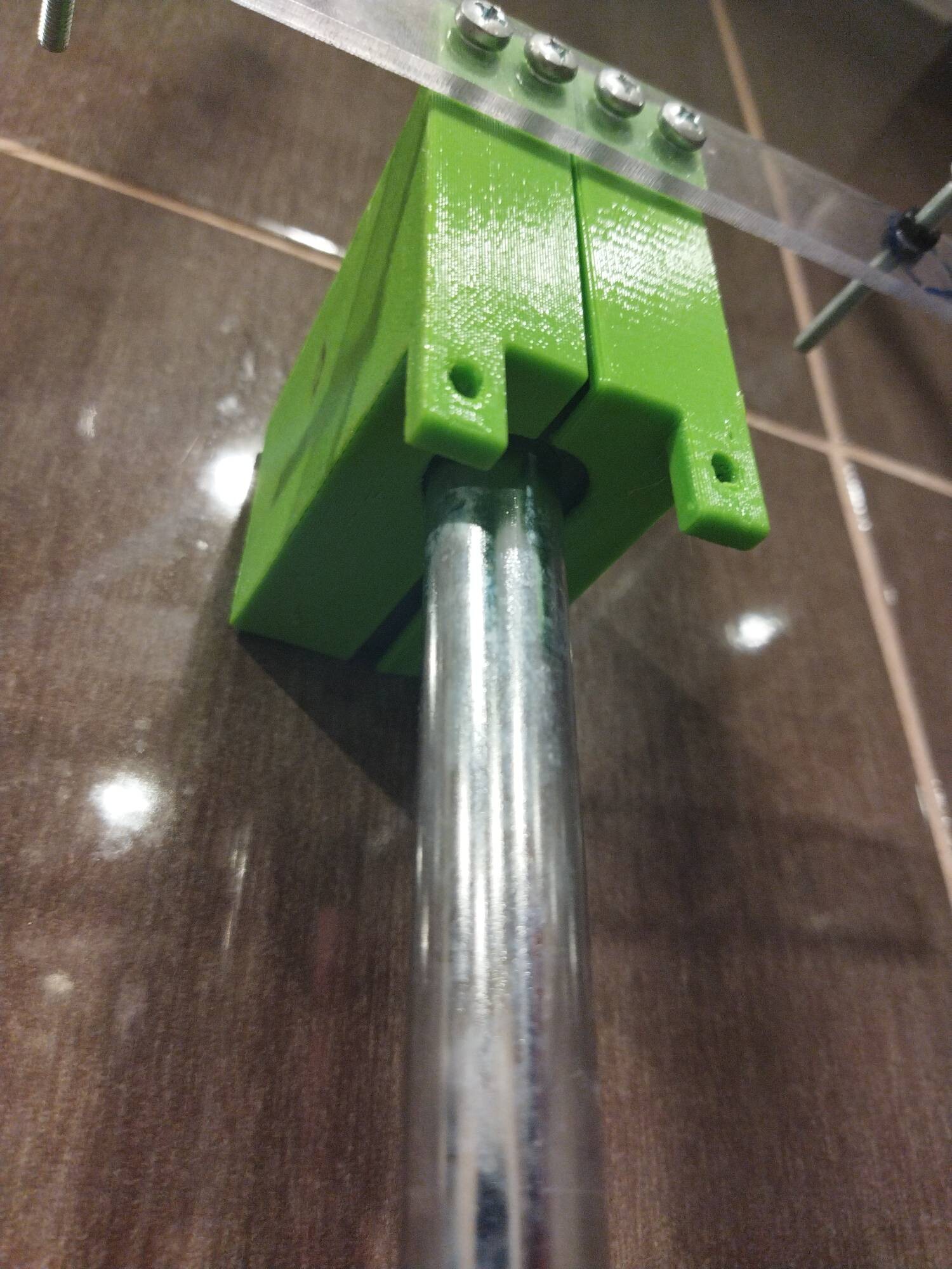

Я напечатал две половинки примерно по форме крепежа стойки лейки к стене и сделал крепеж планки винтами м4. В планке сделал отверстия для винтов м4, на которые я вешаю водонагреватель. У водонагревателя места под "повешение" уже есть. Я сделал планку из куска монолитного поликарбоната, потому что он был под рукой. Можно было напечатать. Материал половинок - PETG. Можно из любого пластика печатать, потому что работает эта конструёвина две недели в году)
В верхней части половинок я сделал стягивающий винт м3, чтобы проще было крепить. Сейчас понимаю, что можно было сделать м4 и сам выступ сделать массивнее. Было бы лучше.
В нижней части половинок был сделан полукруглый вырез, чтобы они сходились. Модель выкладывать не буду, потому что эта стойка у каждого с своими размерами.
Из плюсов, которые я вывел с этой штукой:1) нагреватель висит выше головы (во мне 190 см роста) и брызги в него летят минимально.2) нагреватель лучше зафиксирован, чем штангой. Не думаешь, что он елозит и сваливается. 3) удлинитель для водонагревателя можно закинуть на ближайший крючок/полку и в него тоже не будет лететь вода, если домочадцы любят поплескаться.)Как-то так. Всем удачных печатей и с комфортом пережить отключение горячей воды)
