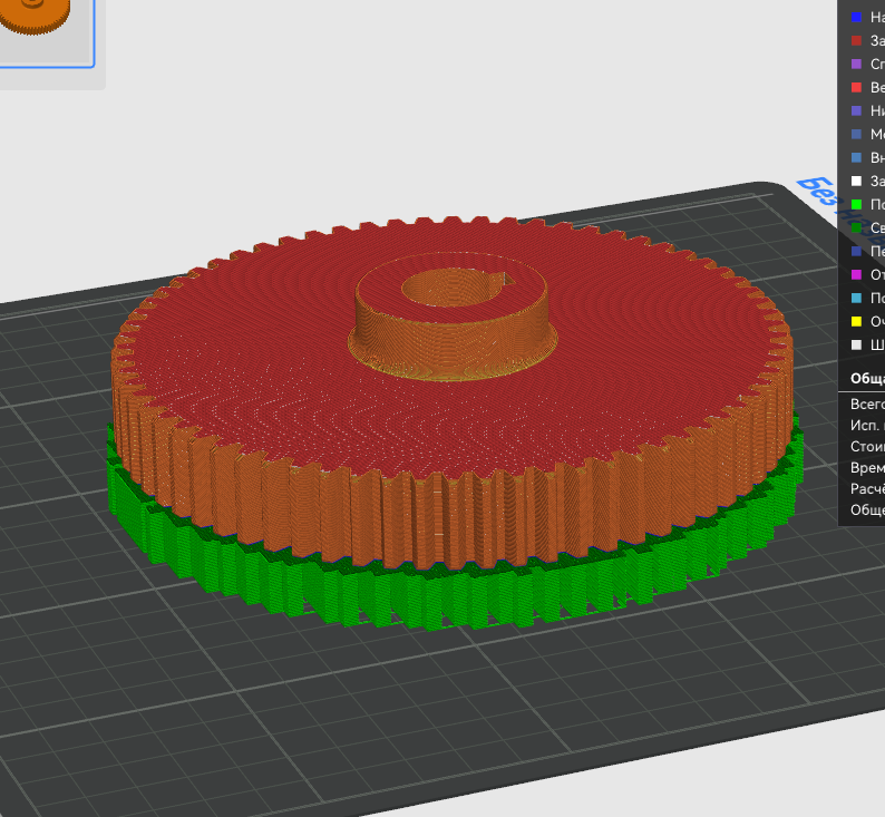

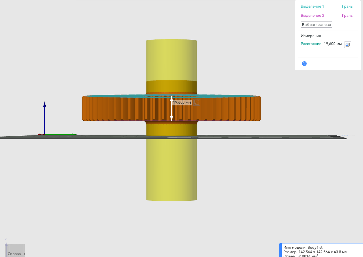

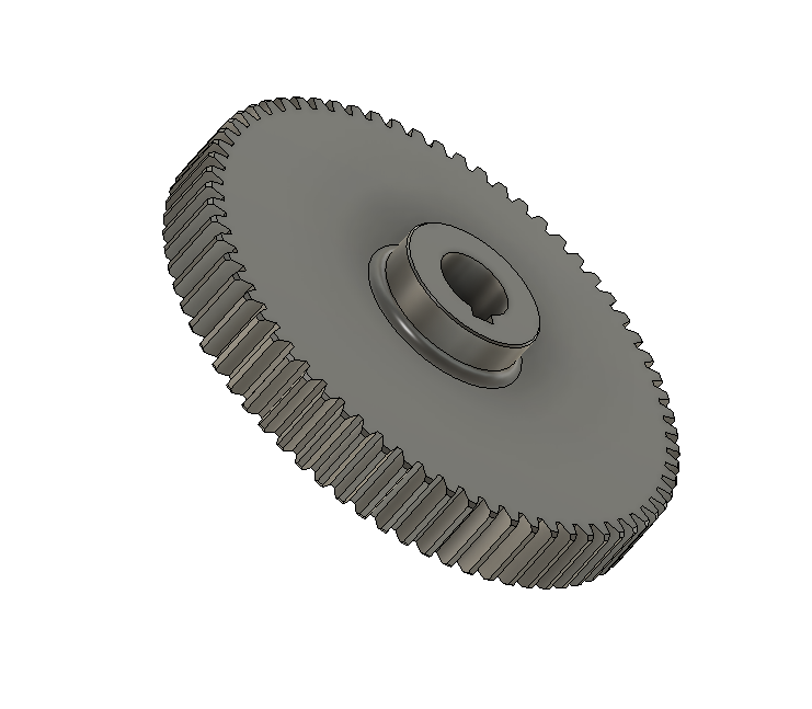

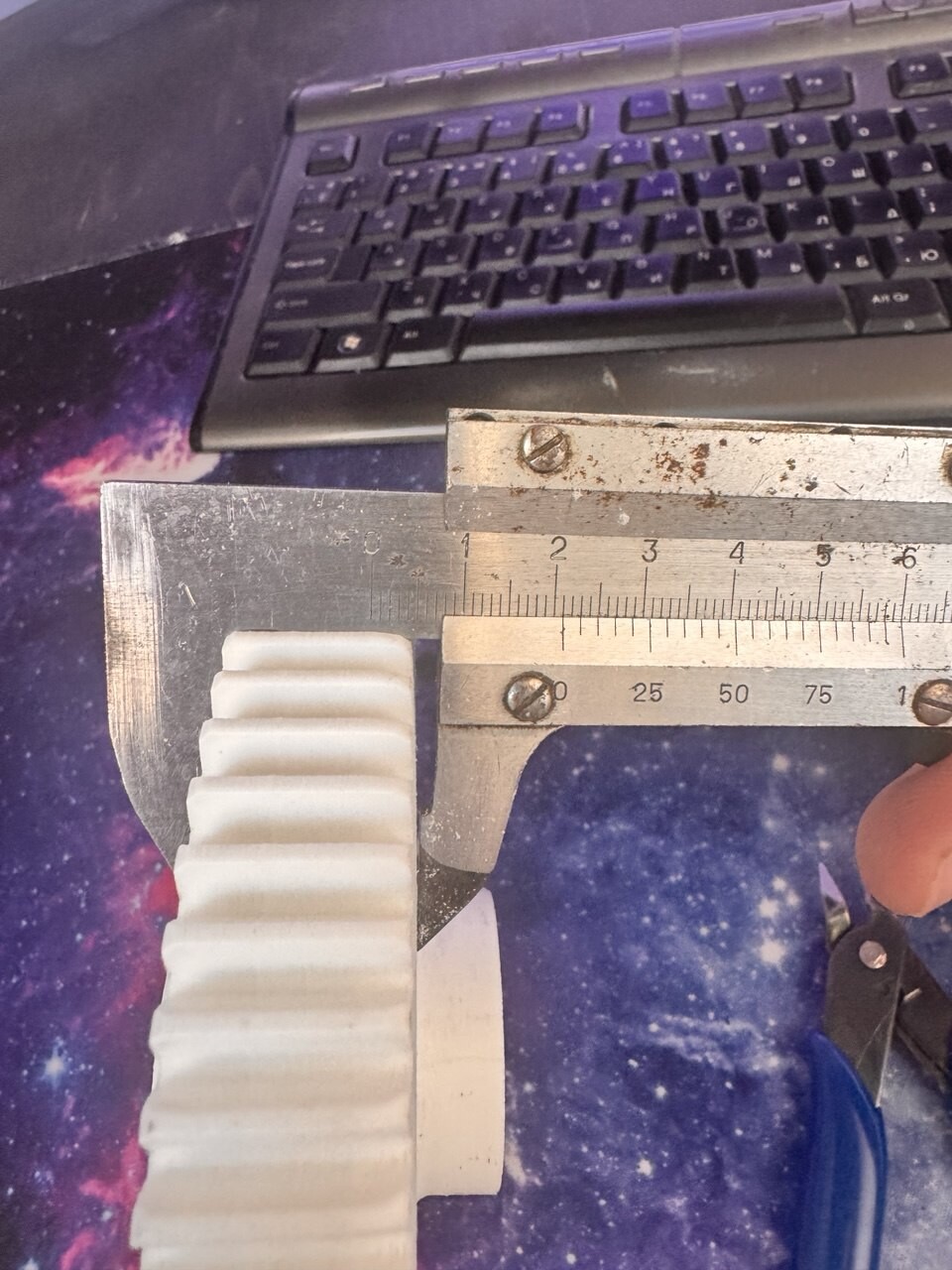

Всем привет. Печатаю шестерню. Диагональ 170мм, ширина общая 40мм, тело шестерни 20мм. Смоделировал ширину даже меньше - 19.6мм, по итогу тело шестерни на поддержке печатается шириной 21мм(на 1.4мм больше), а та часть, которая печатается от стола (шириной 40мм) попадает в размер. Я бы подумал, что это провисание, но расстояние от связующего слоя поддержки до детали - 0,1мм, как бы некуда провисать по идее.
Принтер anykubic kobra s1, пластик petg (нит), слайсер anykubic next (он же орка). Параметры - сопло 0,4, ширина линии 0,42 (сток орка), высота слоя 0.2, 7 слоев стенок, 15 слоев дна/крышки, заполнение 10%, температура 250/75, скорость - внешний периметр 30, остальное все 120, обдув только на связующем слое, поддержка обычная, сток параметры за исключением расстояния связующего слоя - 0.1
Требования попасть в размер с отклонением максимум 0.2мм, а тут получается аж 1.4мм. Есть мысли куда копать?
