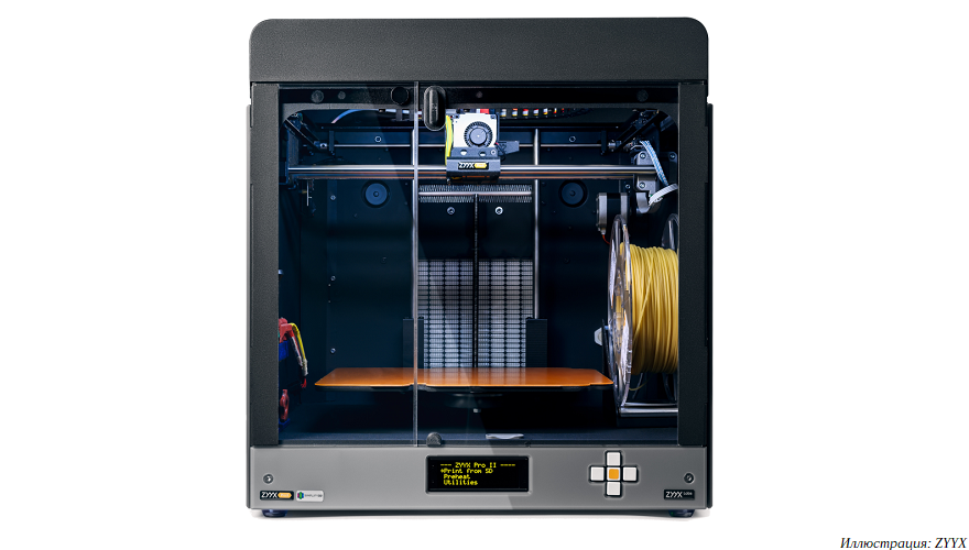

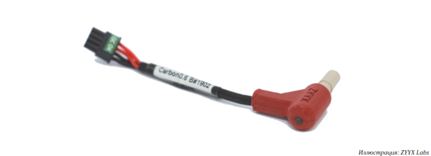

Настольная система с областью построения размером 285х235х210 мм и скоростью печати до 200 мм/c оборудована одной головкой с экструдером BondTech LGX. Быстрозаменяемые модульные хотэнды SwiftTool имеют силиконовую термоизоляцию нагревательных блоков и предлагаются в варианте с соплом диаметром 0,2 мм для печати чистыми полимерами и специализированном варианте для работы с высокоабразивными композитами. Последний оснащается соплами из закаленной стали диаметром 0,4, 0,6 или 1,2 мм. В скором времени компания обещает добавить и высокотемпературный вариант, разогревающийся до 450°С для работы с тугоплавкими конструкционными термопластами, такими как полиэфирэфиркетон (PEEK) или полиэфиримид (PEI, Ultem).
Калибровка осуществляется в автоматическом режиме, подача расходного материала отслеживается датчиком с функцией паузы в случае нехватки филамента. Хотэнд прогревается до 275°С, термостатированная камера — до 60°С, печать осуществляется на гибком съемном столике MagFlex. Столики доступны в трех вариантах: один для работы с «обычными» пластиками, например ПЛА или ПЭТГ, второй — специально для материалов на основе нейлона, третий — перфорированный для работы с АБС, АСА, эластомерами и другими материалами с ярко выраженной усадкой.

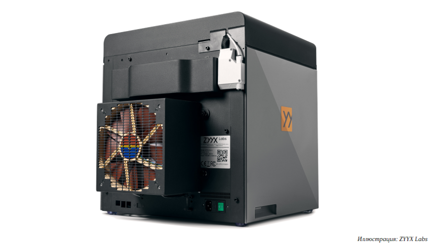

В комплекте с 3D-принтером идет пакет с десикантом и вакуумным насосом для защиты неиспользуемого филамента от влаги и пыли. С задней стороны 3D-принтера установлен массивный вентиляционный блок с активированным угольным и HEPA-фильтром. Блок питания выдает 500 Вт, при этом система оснащена тихими вентиляторами Noctua и Arctic, используемыми в игровых компьютерах, и драйверами ТМС2209, так что уровень шумов не превышает 38 дБ.
