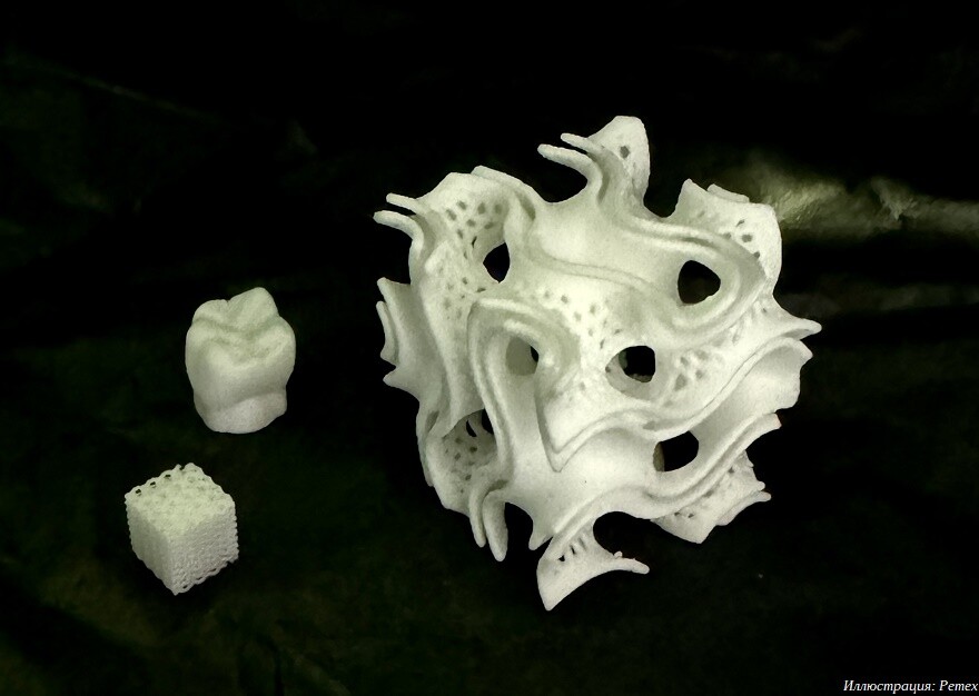

Технология предусматривает возможность использования суспензий с разными наполнителями, включая низкотемпературную совместно обжигаемую, алюмооксидную, алюмонитридную, циркониевую и кремниевую керамику. Возможные сферы применения — производство огнеупорных элементов, изоляторов, элементов турбореактивных двигателей, теплообменников, мембран и фильтров, литейных форм и стержней, дентальных и костных имплантатов.

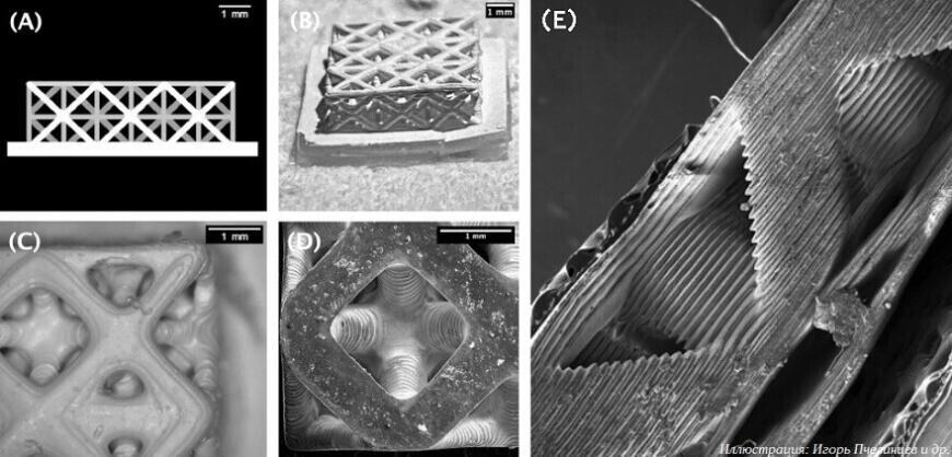

Модель (A) и фотографии 3D-печатной керамической решетчатой структуры
В 2023 году ученые Сколтеха продемонстрировали возможности технологии, напечатав керамические детали сложной решетчатой формы для топливных элементов. Геометрия иерархических решетчатых структур улучшает ионную проводимость и, как результат, повышает мощность.

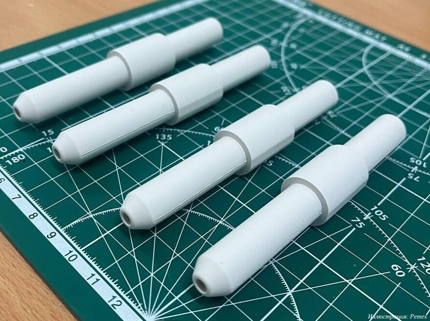

Вставки охладителя для атомайзера из оксида алюминия

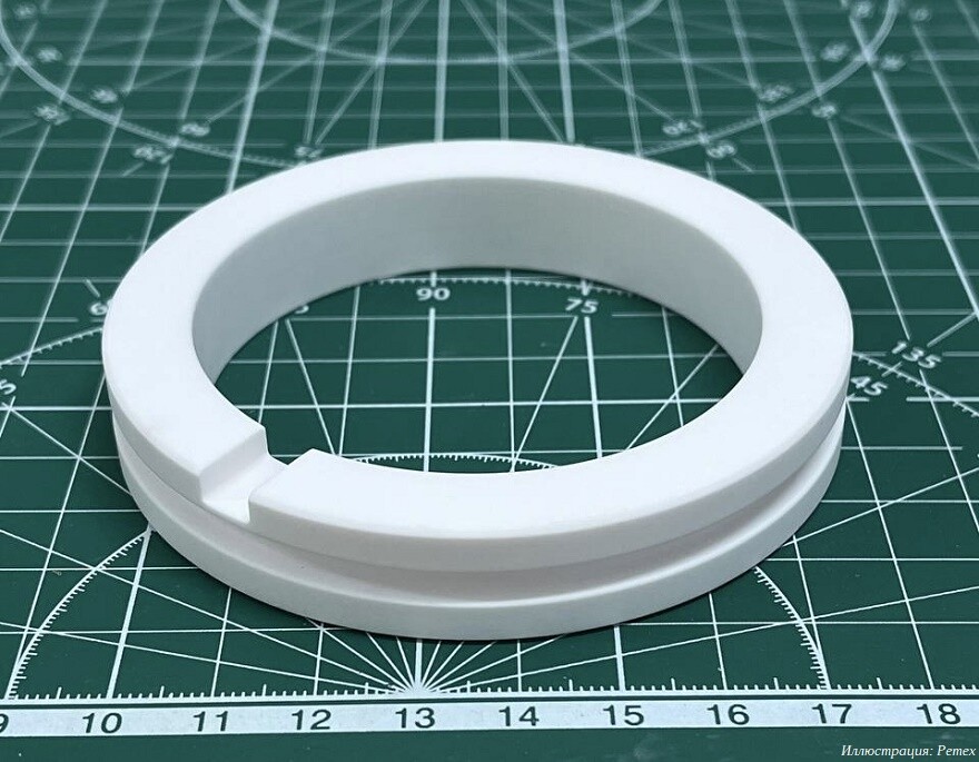

Сальниковое уплотнение для нефтегазовой отрасли из оксида алюминия

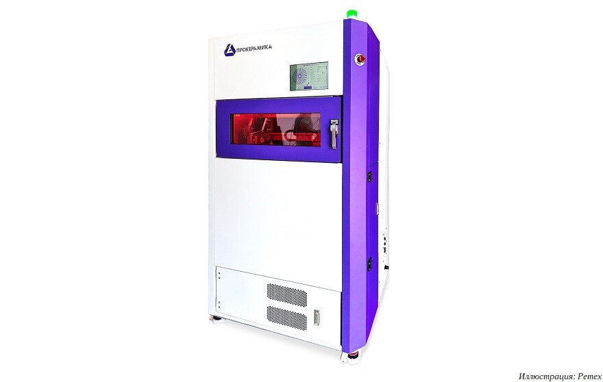

Стартап уже выпустил свою первую промышленную аддитивную систему, премьера состоялась на выставке «Металлообработка-2025». 3D-принтер «Прокерамика-170» полагается на ультрафиолетовый лазерный источник с длиной волны 355 нм и оптическим сканатором. Диаметр области построения достигает 170 мм, размер лазерного пятна составляет 45 мкм. Система использует программное обеспечение на базе отечественного слайсера «Триангулятика». Одна из таких систем эксплуатируется на площадке АО «ЦАТ» в Тушино.
