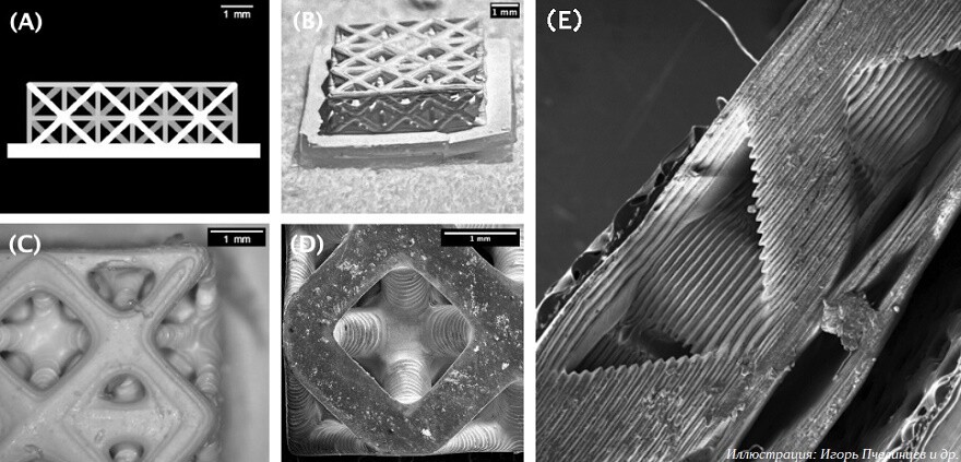

Модель (A) и фотографии 3D-печатной керамической решетчатой структуры

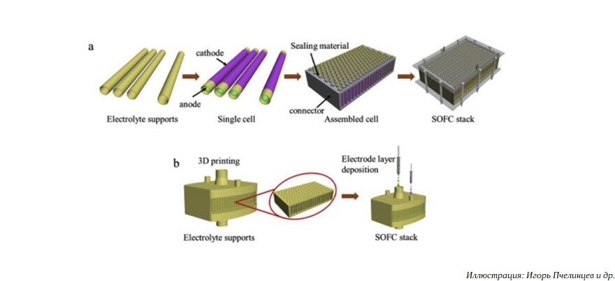

Топливные элементы, изготовленные с применением 3D-печати (b) и без (a)
Твердооксидный топливный элемент состоит из анода, катода и электролита — слоя керамического материала между двумя электродами, характеризуемого ионной проводимостью. Эта величина описывает, насколько хорошо электролит проводит ионы кислорода. От этого, в свою очередь, зависит скорость химической реакции, высвобождающей электроэнергию: чем выше ионная проводимость, тем мощнее топливный элемент. Сама проводимость зависит от материала электролита, его структуры и температуры работы устройства.
Структура — как раз тот аспект, над которым работали авторы проведенного в Сколтехе исследования. Они изготовили керамические изделия из двух популярных материалов в форме так называемых иерархических решетчатых структур. Такого рода сложная геометрия повышает ионную проводимость, без 3D-принтера ее получить нельзя. В качестве материала использовался цирконий, стабилизированный оксидом скандия или оксидом иттрия. Первый вариант подходит для топливных элементов с температурой работы в одну тысячу градусов Цельсия, второй — 750 градусов.

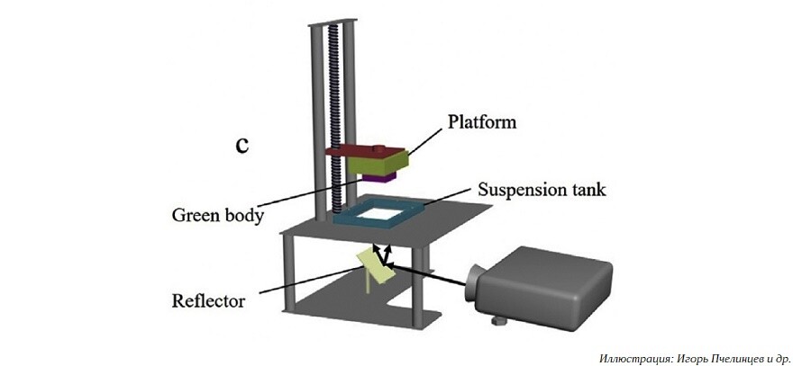

Коллектив собрал демонстрационный образец 3D-принтера по технологии проекторной микростереолитографии: ученые добились необходимой для изготовления сложных структур точности освещения, использовав сравнительно недорогой офисный цифровой проектор.

Схема демонстрационного образца 3D-принтера

Исследователи оптимизировали процесс изготовления керамической структуры, варьируя такие параметры, как толщина слоев и время спекания
