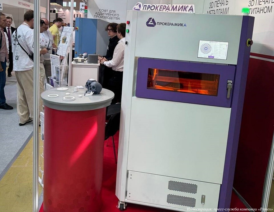

На выставке «Металлообработка-2025» демонстрируется отечественный 3D-принтер для печати керамики
Компания «Ретех» показывает новинку под брендом «Прокерамика» — первый в России локализованный стереолитографический принтер для 3D-печати керамическими суспензиями. Предприятие демонстрирует аддитивное оборудование и образцы деталей из собственных материалов.
Разработка закрывает нишу, образованную уходом с российского рынка европейских производителей 3DCeram и Lithoz. Разработчики обещают, что их решение в два-три раза дешевле и в закупке, и в эксплуатации. «Прокерамика» предлагает базовую линейку керамических суспензий, а также обучение и гарантийное обслуживание.
3D-принтер работает по технологии лазерной стереолитографии (SLA), использует ультрафиолетовый излучатель с длиной волны 355 нм и способен выращивать модели длиной до 170 мм. Оборудование рассчитано на применение в исследованиях и мелкосерийном аддитивном производстве, например биомедицинских изделий (имплантатов, скаффолдов) и износостойких и жаропрочных деталей для машиностроения.
Команда уже больше пяти лет занимается развитием технологий керамической 3D-печати. Проект поддержан Фондом содействия инновациям (ФСИ) и венчурным фондом «Ампер». Разработанная аддитивная система — наиболее локализованный отечественным 3D-принтер в своем классе: комплекс включает слайсер Triangulatica, внесенный в реестр российского программного обеспечения, а ключевые компоненты аппаратной составляющей производятся в Санкт-Петербурге, что выгодно отличает проект от российско-китайских OEM-производителей.
Серийный выпуск начнется осенью текущего года. Компания намеревается предлагать оборудование по ценам в два-три раза ниже европейских аналогов с целью повышения доступности российским промышленникам и научным лабораториям. Разработчики ставят целью вывод российской керамической 3D-печати за пределы нишевого применения и последующий выход на экспортные рынки.
Выставка «Металлообработка-2025» проходит с 26 по 29 мая в московском выставочном комплексе «Экспоцентр». С разработками компании «Ретех» можно ознакомиться на стенде 83D17 в павильоне 8.3.
