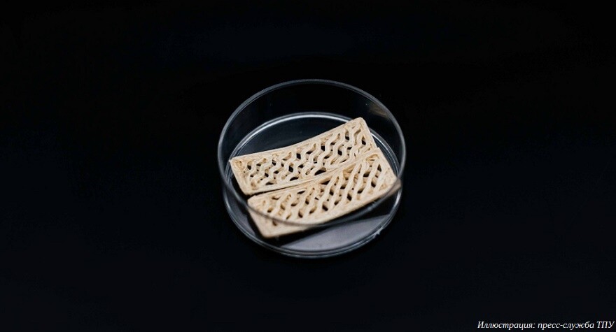

Ученые Томского политехнического университета совместно с коллегами из Института физики прочности и материаловедения СО РАН разработали биомедицинские каркасы (скаффолды) со структурой гироида, обладающие эффектом памяти формы и активируемые при температурах, близких к физиологическим. Это свойство делает материал перспективным для использования в инженерии костных тканей, так как обеспечивает минимально инвазивное внедрение имплантатов и потенциально улучшает их интеграцию с костными тканями. Благодаря технологиям 3D-печати можно создавать биосовместимые скаффолды сложных форм, структура и механические свойства которых приближены к свойствам живых тканей.

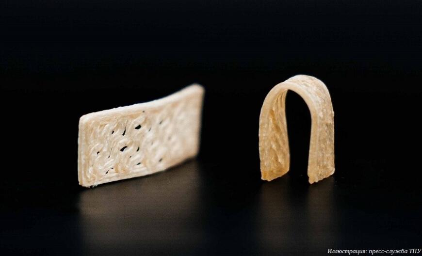

«По выдвинутой гипотезе биодеградируемый скаффолд изготавливают по форме дефекта кости, затем его нагревают, сжимают и охлаждают в таком виде, чтобы получить временную компактную форму. Во время операции через небольшой разрез хирург вводит скаффолд в целевую область. При нагреве до температуры тела скаффолд «вспоминает» свою исходную форму и расширяется, точно заполняя дефект. Это обеспечивает плотное прилегание к кости без необходимости механической подгонки хирургом во время операции и делает медицинское вмешательство менее травматичным для пациента. Для ускорения процесса в клинических условиях может применяться дополнительный локальный мягкий нагрев», — рассказала инженер-исследователь научно-исследовательского центра физического материаловедения и композитных материалов ТПУ Анастасия Фетисова.
«С помощью метода послойной 3D-печати были получены биосовместимые скаффолды со структурой гироида на основе биодеградируемого полилактида, пластифицированного полиэтиленгликолем. Добавление десяти процентов полиэтиленгликоля по массе позволило снизить температуру стеклования полилактида до 36-39 °C», — рассказал ведущий научный сотрудник научно-исследовательского центра пьезо- и магнитоэлектрических материалов ТПУ Александр Ложкомоев.

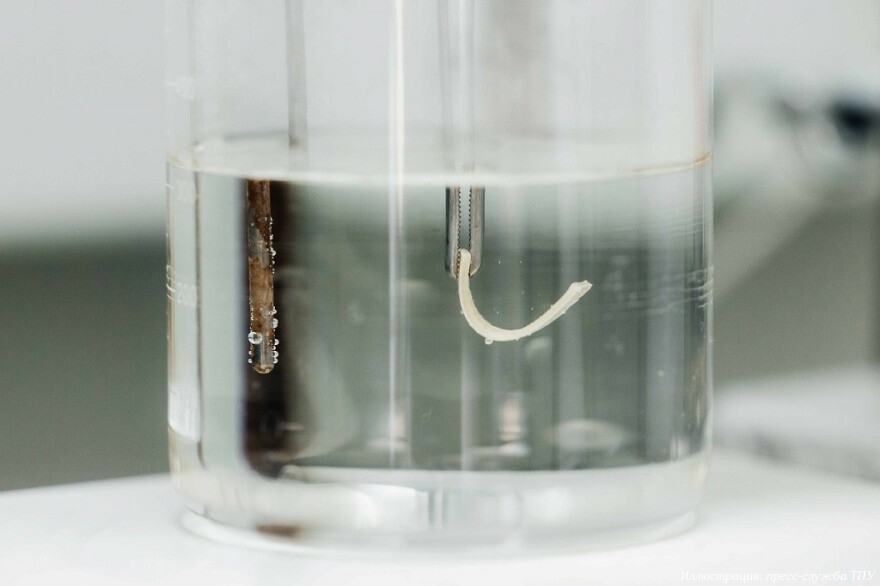

Лабораторные эксперименты показали, что скаффолды с десятипроцентной массовой долей полиэтиленгликоля и структурой гироида восстанавливают исходную форму на 97% за шесть минут при температуре воды 40°C.
«Это стало возможным благодаря оптимальному составу скаффолдов и пористой структуре гироида, которая обеспечила равномерный теплообмен и проникновение воды», — пояснил инженер-исследователь научно-исследовательского центра физического материаловедения и композитных материалов ТПУ Абдулла бин Фироз.
