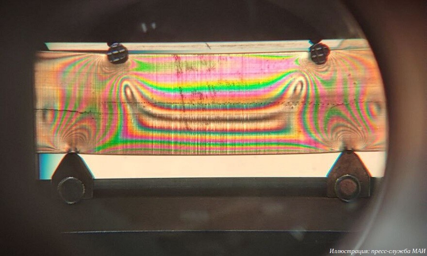

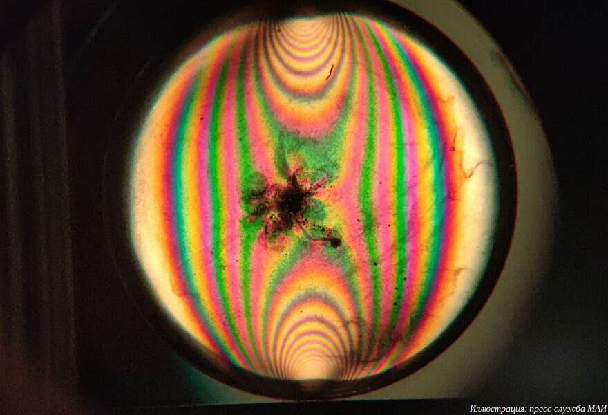

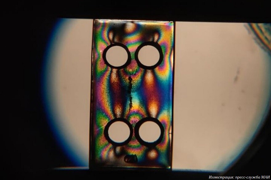

«Методика предполагает создание на 3D-принтере экспериментальных моделей — уменьшенных или увеличенных геометрически подобных копий деталей, прочность которых мы хотим проверить. В качестве материала используются прозрачные полимеры, которые при механическом воздействии меняют свои оптические свойства. Благодаря этому можно буквально увидеть, как распределяются нагрузки внутри образцов. Если просветить детали поляризованным светом, в них появляются характерные цветные полосы, отражающие картину внутренних напряжений. По схожему принципу работает тепловизор, только мы фиксируем не температуру, а механические нагрузки», — рассказал аспирант кафедры конструкция и проектирования двигателей Роман Сабитов.
