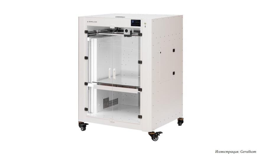

3D-принтеры X500 HT сконструированы с расчетом на совместимость с максимально широким спектром расходных материалов и высокую ремонтопригодность. Оборудование построено на жесткой, прочной раме из конструкционных профилей 30 мм с обшивкой из листовой стали толщиной 1,5 мм и порошковой покраской. Ввиду внушительных массогабаритных характеристик система установлена на ролики с фиксаторами, облегчающими перемещение оборудования.

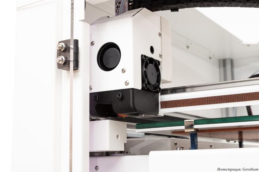

Кинематика CoreXY вкупе с девятимиллиметровыми ремнями, рельсовыми направляющими MGN-12 по осям X и Y и 16-миллиметровыми валами по оси Z обеспечивает высокую плавность хода и точность позиционирования. Подача материала осуществляется нагревательным блоком и соплами Volcano.
Российская компания Geralkom предлагает FDM 3D-принтеры X500 HT для работы с инженерными пластиками и композитами
Максимальная температура экструзии на уровне 450°С позволяет печатать практически любыми полимерами — от стандартных полилактида (PLA), полиэтилентерефталат-гликоля (PETG) и акрилонитрилбутадиенстирола (ABS) до тугоплавких конструкционных термопластов. Шестерни подающего механизма выполнены из износостойкой закаленной стали для работы с абразивными композиционными материалами.

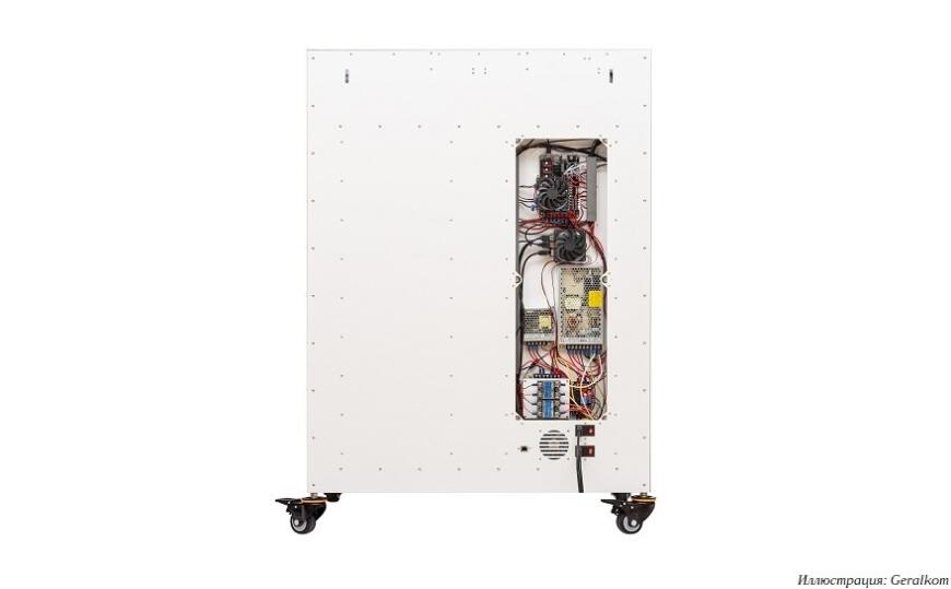

Электронная начинка расположена в отдельном отсеке в задней части 3D-принтера и включает 32-разрядную плату Octopus Pro и микрокомпьютер Raspberry Pi 4. Для управления шаговыми двигателями используются драйверы TMC5160, подающий механизм экструдера (фидер) управляется драйвером TMC2209. Система в целом имеет 24-вольтное питание с 48-вольтным для шаговых двигателей. В качестве меры безопасности предусмотрено реле для автоматического отключения при внештатных ситуациях. Прошивка Klipper позволяет использовать алгоритмы активного гашения вибраций (Input Shaping) с повышением качества 3D-печати, особенно на высоких скоростях.

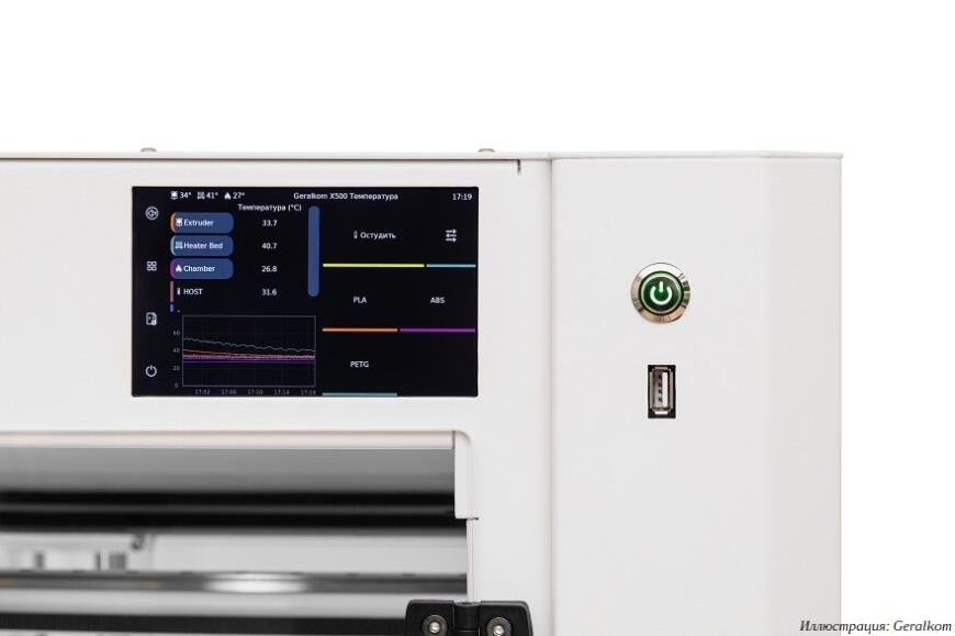

Бортовой интерфейс состоит из пятидюймового сенсорного экрана с возможностью управления и передачи данных по USB, через карту памяти формата SD, по беспроводному соединению (Wi-Fi) и Ethernet. Внутренний объем оборудован вебкамерой для удаленного наблюдения за рабочими процессами. Наличие и подача расходного материала отслеживаются специальными датчиками.

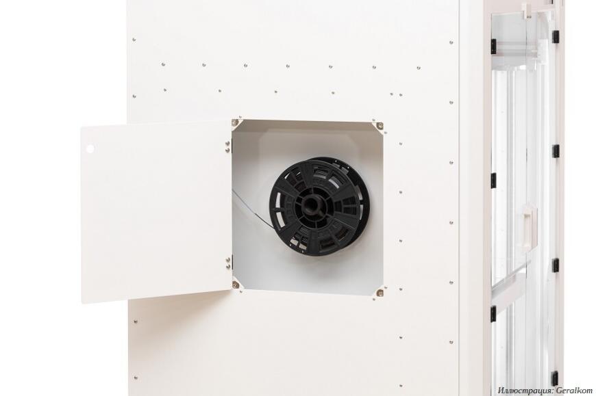

Расходные материалы устанавливаются в отдельный отсек, чтобы не нарушать термостабилизацию рабочего объема при замене филамента. Отсек принимает катушки массой до двух с половиной килограмм нетто.

Технические характеристики 3D-принтера Geralkom X500 HT:
  • Технология: FDM
  • Кинематика: CoreXY
  • Тип экструдера: директ
  • Количество экструдеров: 1
  • Размер области построения: 510х510х710 мм
  • Стандартный диаметр сопла: 0,4 мм
  • Толщина слоев: 0-0,05 мм
  • Скорость печати: 10-400 мм/с
  • Максимальная температура столика: 150°С
  • Максимальная температура хотэнда: 450°С
  • Максимальная температура термокамеры: 65°С
  • Пиковая потребляемая мощность: 3,5 кВт
  • Управляющая плата: Octopus Pro
  • Дисплей: 5-дюймовый сенсорный
  • Прошивка: Klipper
  • Интерфейс: USB, SD, Wi-Fi, Ethernet
  • Программное обеспечение: Repetier-Host, Slic3r, Cura и другие слайсеры
  • Диаметр филаментов: 1,75 мм
  • Расходные материалы: PLA, PETG, ABS, ASA ударопрочный полистирол, поликарбонат, термопластичные полиуретаны, полиамиды, угле- и стекловолоконные композиты, и другие
  • Длина кабеля питания: 1,7 м
  • Габариты: 860х780х1300 мм
  • Вес: 150 кг (нетто)
  • Гарантия: 12 месяцев
