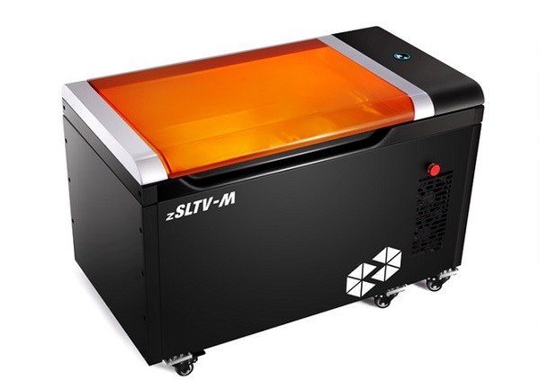

Uniz zSLTV-M
Uniz предлагает «самые быстрые» фотополимерные 3D-принтеры на рынке
И наконец, 3D-принтер «промышленного» класса c довольно оригинальной конструкцией. Инженеры решили положить машину «на бок». Другими словами, засветка осуществляется вертикальной панелью, а платформа передвигается по горизонтали. Логика здесь такова, что увеличение площади слоя и высоты построения рано или поздно приведет к расслоению или даже разрыву еще свежих, не полностью отвержденных изделий под собственным весом. Здесь же напечатанные слои продолжают оставаться в жидкой фотополимерной среде, то есть во взвешенном состоянии. Размер области построения увеличен до 330х190х381 мм. Как результат, производительность достигает рекордных 3 000 см³/час в перерасчете на использованный фотополимер. Для засветки используется ЖК-маска с разрешением 3840х2160 и размером пикселя в 89 микрон. Устройство предлагается за $7 499 без учета стоимости доставки. Первые партии будут отгружены в июле этого года.
