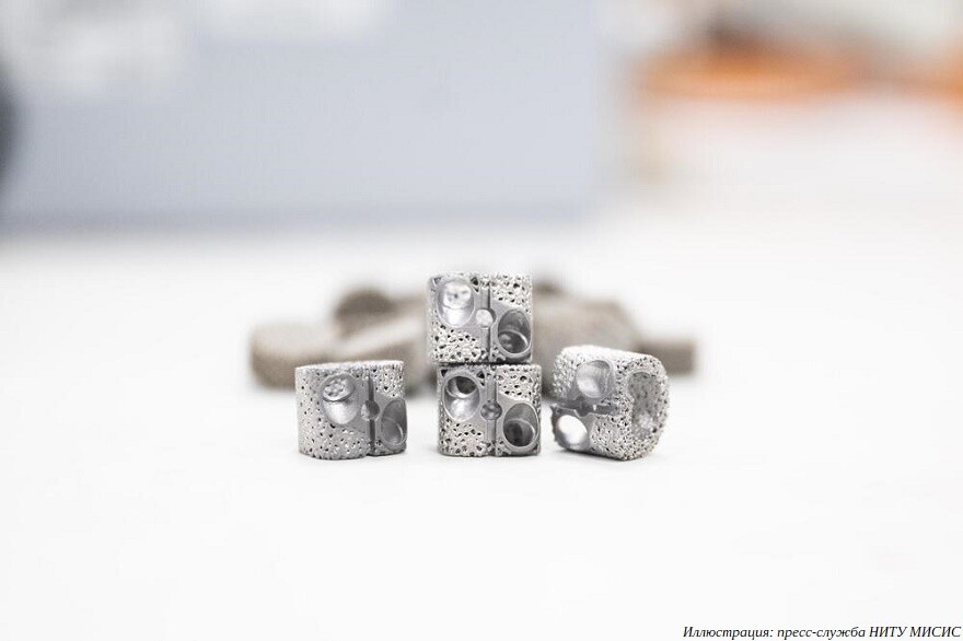

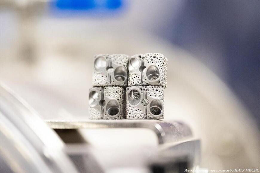

Изготовленные методом селективного лазерного сплавления (SLM) образцы сплавов продемонстрировали ряд преимуществ. В частности, модуль упругости существенно ближе к показателям костной ткани в сравнении с титановыми сплавами, получаемыми традиционными методами.
«Новый подход позволил впервые в мире получить эффект сверхупругости с высокой обратимой деформацией в биосовместимом сплаве Ti-Zr-Nb нового поколения, изготовленном методом селективного лазерного сплавления. Значимость этого результата несомненна, так как сверхупругость важна для ортопедических конструкций, которые подвергаются циклическим нагрузкам и требуют высокой податливости после разгрузки. В будущем мы планируем развить направление персонализированных изделий с заданной внутренней архитектурой, адаптированной под конкретных пациентов», — рассказал научный руководитель лаборатории сплавов с памятью формы НИТУ МИСИС Сергей Прокошкин.
