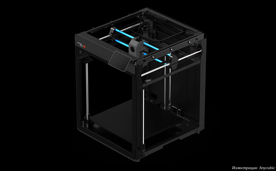

Размер области построения крупноформатной версии увеличен с 250х250х250 мм до 350х350х350 мм. Аппарат использует кинематику СoreXY, акселерометр и прошивку Kobra OS на основе Klipper c алгоритмами активного гашения вибраций (Input Shaping) и динамического контроля подачи расплава (Pressure Advance), позволяющими развивать ускорения до 20 м/c^2. Рекомендуемая максимальная скорость позиционирования — 300 мм/с, хотя головку можно разогнать до вдвое более высокой скорости.

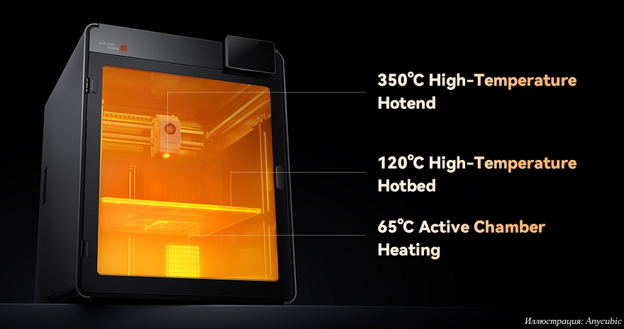

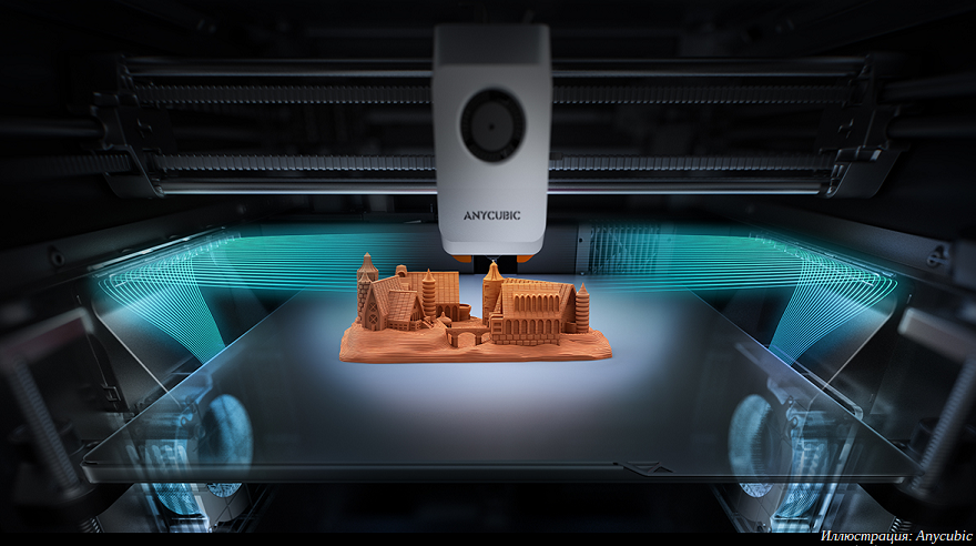

Максимальная температура хотэнда подросла с 320°С до 350°С с вытекающей совместимостью с более широким спектром инженерных термопластов. По бокам рабочего объема установлены два дополнительных вентилятора обдува укладываемых слоев.
Компания Anycubic выпустила FDM 3D-принтер Kobra S1 Max
Рабочий объем полностью закрыт и оснащен активной регулировкой температуры в диапазоне до 65°С, помогающей стабилизировать геометрию печатаемых изделий. При желании можно приобрести и подключить комбинированную систему очистки воздуха с HEPА-фильтром и активированным углем.

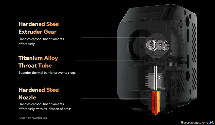

Для работы с абразивными композиционными материалами с армирующими волоконными наполнителями предлагаются износостойкие сопла из закаленной стали, из нее же выполнены шестерни подающего механизма (фидера). Помимо стандартных сопел диаметром 0,4 мм в комплект входят фильеры диаметром 0,25, 0,6 и 0,8 мм.

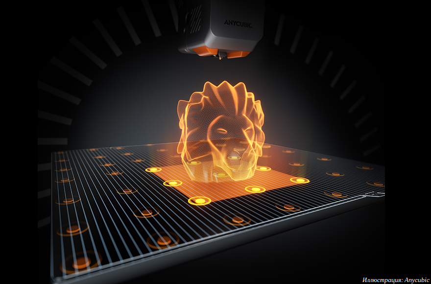

Столик прогревается до 120°С и имеет полиэфиримидное адгезионное покрытие. Юстировка выполняется системой LeviQ 3.0 с построением карты высот и компенсацией неровностей в процессе укладки. Измерения проводятся по сорока девяти точкам максимум, но фактически необходимое количество рассчитывается автоматически с учетом отпечатка будущего изделия, что экономит время.

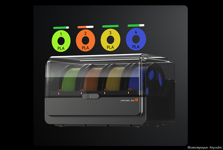

Обновленная система автоматической смены филамента ACE 2 Pro сохраняет модульную схему, но теперь уже с возможностью параллельного подключения до четырех модулей вместо двух. Каждый модуль принимает до четырех катушек, так что общее количество филаментов можно довести до шестнадцати. При использовании фирменных расходных материалов доступно автоматическое распознавание.

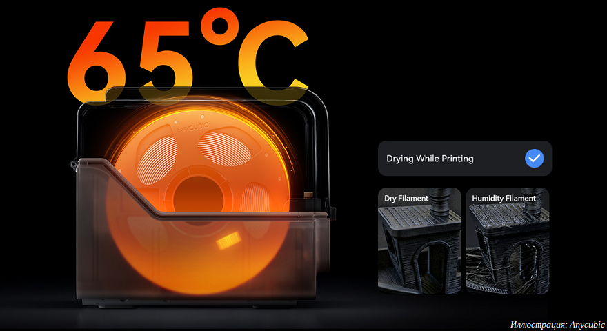

Помимо этого модернизированный вариант получил нагревательные элементы, поддерживающие температуры до 65°С и помогающие поддерживать филаменты в сухом состоянии непосредственной во время 3D-печати. Для поддержания герметичности после удаления влаги используются электромагнитные клапаны и силиконовые уплотнители. Текущие значения температуры и влажности выводятся на дисплей.
Смена филамента теперь занимает меньше времени — примерно сорок шесть секунд, экономя около семидесяти семи минут на каждой сотне переключений. Новые бесщеточные двигатели механизмов подачи и ретракта меньше шумят, выдавая не более 48 дБ. В «тихом» режиме шумность якобы не превышает 45 дБ, но при работе сушилки все же вырастает до 55 дБ.

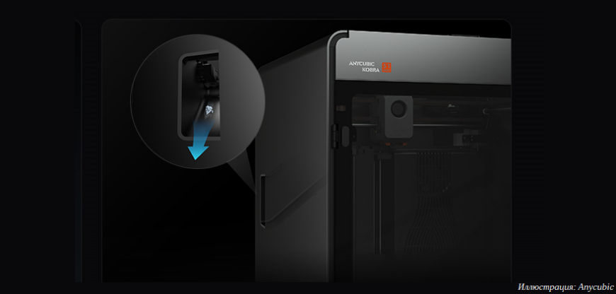

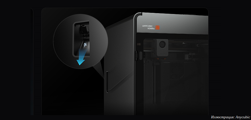

Мусоропровод для сброса остатков пластика после прочистки хотэнда расположен на боковой панели 3D-принтера. Помимо многоцветной 3D-печати система поддерживает резервирование катушек для полной выработки филаментов.

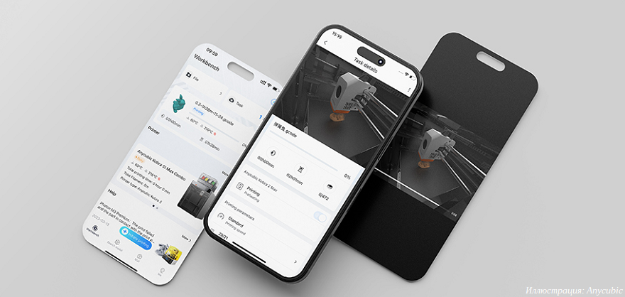

Аппарат оборудован видеокамерой с разрешением 720p и машинным зрением, помогающим отслеживать посторонние предметы, мусор и сбои вроде «вермишели». Система также способна самостоятельно отбраковывать отдельные детали и продолжать печать других изделий. В случаях сбоев пользователям высылаются уведомления. Имеется функция сохранения и возобновления 3D-печати при внеплановом отключении питания. Для удаленного наблюдения можно использовать мобильное приложение Anycubic App. Оборудование поддерживает передачу данных по Wi-Fi и Ethernet с двойным шифрованием.
