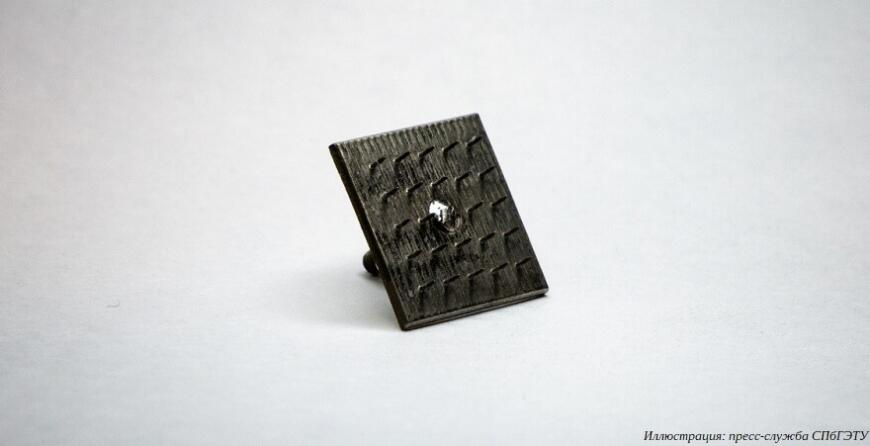

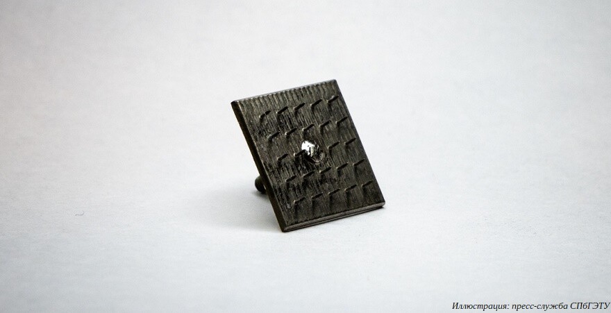

Исследователи из Санкт-Петербургского государственного электротехнического университета «ЛЭТИ» предложили альтернативу — электроды на основе микроигл длиной менее двух миллиметров. Такие иглы минимально инвазивно проникают через роговой слой кожи, обладающий наибольшим сопротивлением, и обеспечивают более точную передачу сигнала.
«Микроигольчатые электроды, особенно изготовленные современными методами аддитивных технологий, являются перспективной заменой традиционным решениям. Мы доказали, что они обеспечивают идентичную точность измерения импеданса, но требуют в разы меньшей площади контакта с кожей и дают более чистый сигнал, минуя барьер рогового слоя», — рассказал младший научный сотрудник Института силовой электроники и фотоники СПбГЭТУ «ЛЭТИ» Степан Парфенович.

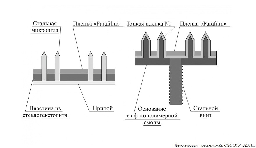

Ученые изготовили и сравнили три типа электродов — традиционные плоские, из сплошных металлических микроигл и на основе металлизированных полимерных микроигл, полученных методом 3D-печати. Испытания проводили с использованием имитаторов кожного покрова и прецизионного измерителя импеданса — прибора, который в широком диапазоне частот определяет электрическое сопротивление тканей, позволяя объективно сравнивать эффективность различных сенсоров.
Наилучшие характеристики продемонстрировали массивы из двадцати пяти металлизированных полимерных микроигл: их показания практически совпадали с данными стандартных плоских электродов с токосъемной площадью 144 мм^2, при этом суммарная площадь поверхности игл была в 3,7 раза меньше.
Разработанная технология открывает путь к созданию удобных носимых патчей для длительного мониторинга ЭКГ в стационарных и амбулаторных условиях, а также компактных фитнес-трекеров нового уровня, способных комплексно оценивать состояние организма во время тренировок — пульс, мышечную активность, гидратацию, биоимпеданс.
