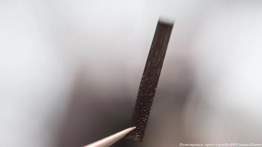

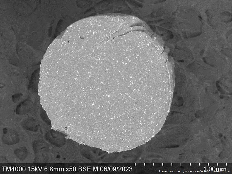

Команда изучила полный производственный цикл — от прекурсора до получения филаментов для 3D-печати без потери функциональных свойств. Этапы включают получение наночастиц, смешивание и изготовление композиционного материала, а затем экструдирование филамента для использования в качестве расходного материала для 3D-принтеров.
В ходе исследования определены оптимальный состав и производственная методика, делающие материал более чувствительным к внешним магнитным полям. Кроме того, установлены параметры, упрощающие процесс 3D-печати новым композитом и снижающие энергозатраты, сообщает пресс-служба вуза.
