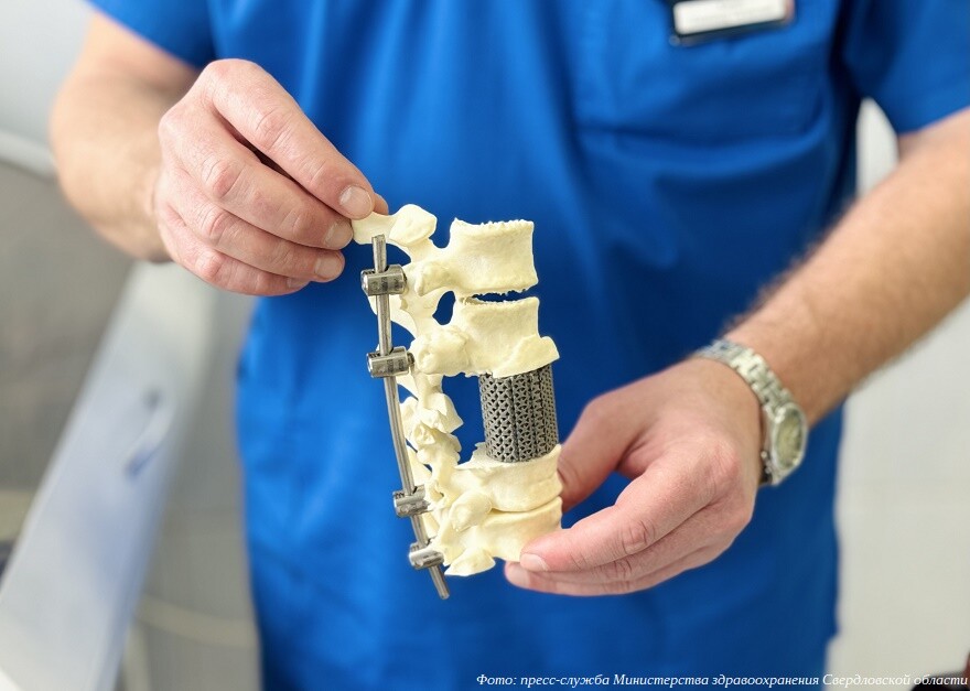

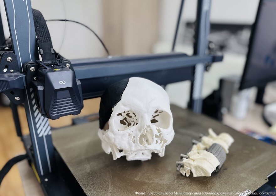

Ежемесячно в лаборатории 3D-печати на базе Свердловского областного клинического психоневрологического госпиталя для ветеранов войн производят три-четыре индивидуальные модели черепа или позвоночника на основе данных компьютерной томографии. Они помогают в планировании операций, повышая предсказуемость вмешательств, делая их более безопасными и комфортными.
«3D-печать в нейрохирургии позволяет видеть анатомию пациента до операции так же четко, как во время нее, заранее планировать каждый этап и снижать риски. Для пациента такой подход делает сложное лечение понятным и менее пугающим», — рассказал ведущий специалист лаборатории 3D-печати Свердловского госпиталя для ветеранов войн Иван Доценко.
Традиционная предоперационная диагностика в нейрохирургии базируется на плоскостных срезах компьютерной и магнитно-резонансной томографии, однако при сложных дефектах двухмерных изображений недостаточно: пространственное соотношение структур, точная геометрия и особенности пациента остаются «слепой зоной» до операции. В Свердловском госпитале для ветеранов войн данные компьютерной томографии пациентов последовательно проходят сегментацию и цифровую 3D-реконструкцию, после чего методом 3D-печати изготавливаются физические модели. В результате нейрохирурги получают точные копии черепов или участков позвоночника, которые можно изучать тактильно, измерять, выбирать оптимальные разрезы, положение пациентов и траектории введения инструментов, сообщает пресс-служба Министерства здравоохранения Свердловской области.
При краниопластике или стабилизации позвоночника такие модели позволяют заранее подбирать тип и размер фиксатора или индивидуальный имплантат, а в сложных случаях — отрабатывать ключевые этапы операции еще до начала хирургического вмешательства. Отдельное преимущество технология дает при ревизионных операциях, где анатомия уже изменена предшествующим вмешательством.

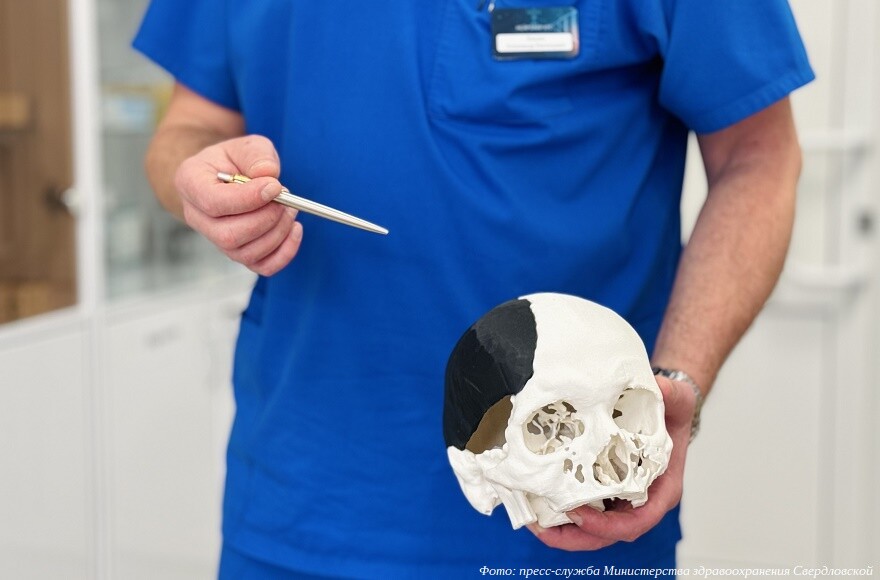

Одним из примеров успешного применения такого подхода стала недавно выполненная краниопластика пациента с обширным дефектом костей черепа. С помощью 3D-пчатной анатомической модели врачи подобрали имплантат и отработали фиксацию еще до операции. В результате время хирургического вмешательство сократилось на двадцать процентов, а интраоперационных неожиданностей удалось избежать полностью. Нейрохирург Александр Кашин также использовал изготовленную модель для наглядной демонстрации и объяснения предстоявшей операции пациенту.
