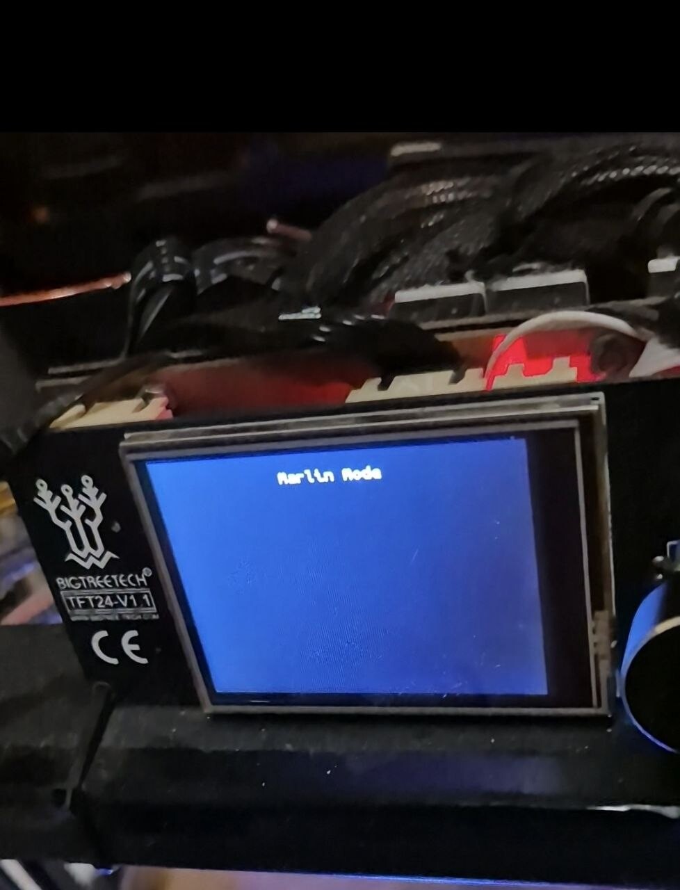

Не загружется Marlin на самосборе. BTT SKR MINI E3 V2.0 & Marlin bugfix-2.0
Имею самосбор, доставшийся от другого человека. Плата BTT SKR MINI E3 V2.0, с модулем экрана BTT TFT24-V1.1.
Прошивка: Marlin bugfix-2.0
Прошивка модуля экрана (тач мод): TFT24_V1.1.26
Решил поменять сопло на закаленное, прошел калибровку выравнивания стола, выставил отступ от дома, в общем как обычно, ничего ужасного не делал. Пошел калибровать температуру, запускаю печать, вижу утечку тепла, забыл силиконовый носок на хит блок повесить. Вешаю, смотрю, точно не помню что меня сподвигло его перезагрузить, может завис. Перезагружаю, смотрю, прошивка не грузится - висит надпись марлин мод. Он пытается инициализироваться но ничего не меняется.
Думал он совсем помер, но вспомнил про тач мод, в него можно войти зажав энкодер и выбрав соответствующий режим. В тач моде, я заметил, что датчик стола показывает температуру стола около -10 градусов, а температуру сопла около 50-ти. Я попробовал в нем припарковаться, моторы по XY паркуются методом удара об ограничитель, вместо парковки они просто долбятся в него. В тач моде никакие параметры изменения не приобрели, никаких ошибок он не выдает.

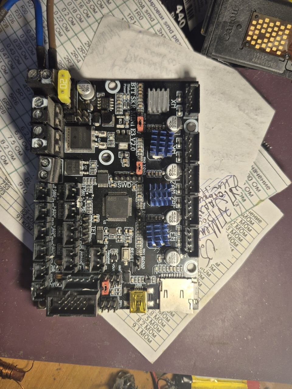

Также заметил, что микросхема stm32F103 на плате контроллера греется до +-75 градусов. Может она и раньше грелась, а я не замечал, но мне показалось это странным.
На взгляд, плата никак не пострадала, как и микроконтроллер. Проводку проверял, методом поэтапного отключения и попытками запуститься без проводов, не помогло. Голая плата потребляет 400ма, горят огоньки, наверное даже работает.
Буду благодарен за любую помощь.
