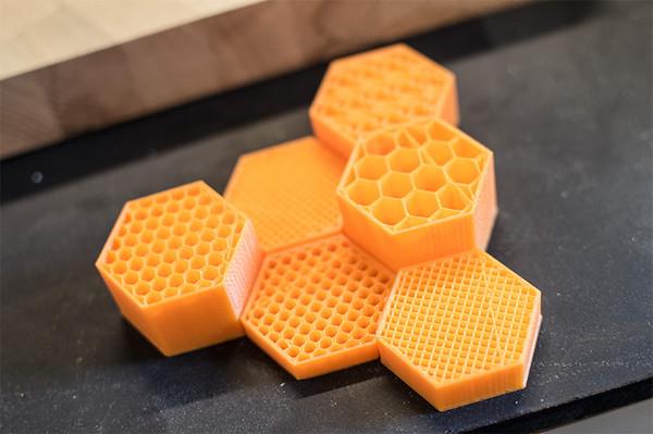

В основе новаторской системы калифорнийской компании лежат две уникальные функции: Absolute Dimensions («Абсолютные размеры») и 3D Internal Structures («Трехмерные внутренние структуры»). Два новых метода моделирования и определения плотности 3D-печатных деталей, работающих в тандеме, – это своего рода попытка выйти за рамки и обновить представление о привычном заполнении модели. Воспринимая заполняющую структуру как трехмерную, Type A Machines надеется облегчить процесс создания более надежных и сложных по структуре изделий за более короткое время.

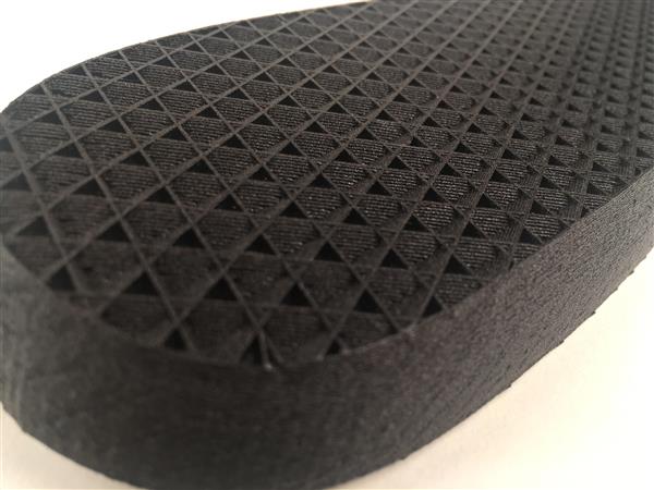

Обычно заполнение выставляется в процентах, но Type A Machines считает такой подход ошибочным, ведь на свете нет установленного стандарта для конвертации процентов в плотность. На практике это означает, что в зависимости от 3D-принтера и выбранной системы один и тот же процент может вылиться в разную плотность. Кроме того, модели заполнения обычно выглядят как двухмерные конструкции, наложенные друг на друга, поэтому мейкеры редко представляют, какими механическими свойствами в конечном итоге будет обладать готовое изделие.
Эндрю Раттер, основатель и генеральный директор Type A Machines, объясняет: «Называя внутреннюю геометрию изделия «заполнением», мы неправильно воспринимаем роль внутренней структуры 3D-печатного изделия. Половина объекта как будто теряется».
Type A Machines переосмысливает заполнение 3D-модели с новыми функциями Absolute Dimensions и 3D Internal Structures
Предлагая свой вариант рассмотрения вопроса плотности/заполнения, компания Type A Machines разработала методы Absolute Dimensions и 3D Internal Structures, благодаря которым дизайнеры и инженеры с большей долей вероятности смогут смоделировать и предварительно оценить структуру и свойства материала, из которого изготавливается изделие. Суть первого метода – Absolute Dimensions— отказ от процентов и переход на более привычную единицу измерения – миллиметры. Как утверждают разработчики, такой подход произведет «фундаментальный прорыв в вопросе оценки напечатанного изделия».
Переходим ко второму этапу – 3D Internal Structures – максимальному использованию трехмерных внутренних структур за счет трансформации двухмерной модели заполнения в трехмерную изотропную структуру. Это означает, что теперь каждая частичка напечатанного изделия будет обладать равноценными механическими свойствами. Внутренняя структура описывается компанией как «бесконечно повторяющаяся мозаичная кубическая решетка», за счет которой изделие приобретает дополнительную прочность и однородность. Кроме того, теперь дизайнеры и инженеры смогут заранее предсказать, сколько времени уйдет на его производство.
