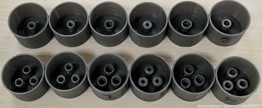

3D-печатные образцы резонаторов

Ученые протестировали несколько моделей с разной степенью выраженности граней на поверхности шейки: без них, маломасштабные, среднемасштабные и крупномасштабные (с изменением диаметров граней около 0,6-0,8 миллиметров). После численного моделирования проведены эксперименты на физических образцах резонаторов диаметром тридцать миллиметров. Образцы изготовлены методом 3D-печати из акрилонитрилбутадиенстирола (АБС, ABS) и прошли испытания интерферометре с нормальным падением волн. В нем регистрировался коэффициент звукопоглощения при высоком уровне звукового давления — 150 децибел, что характерно для большинства авиационных двигателей.
«Результаты показали, что лучше поглощают шум более крупные турбулизаторы с гранями в удлиненной шейке примерно 0,6-0,8 миллиметра. Также эффект можно усилить, увеличив количество шеек резонатора с одной до трех. Благодаря таким конструктивным решениям можно повысить звукопоглощение дополнительно на 5-7% в более широком диапазоне частот. То есть, если у обычной длинной и гладкой шейки на резонансной частоте этот показатель составляет 85%, то с использованием предложенной нами конструкции он будет доходить до 90-95% при высокой степени перфорации. В совокупности с другими методами это внесет существенный вклад в снижение авиационного шума», — рассказал доцент кафедры ракетно-космической техники и энергетических систем, ведущий сотрудник лаборатории механизмов генерации шума и модального анализа Олег Кустов.
