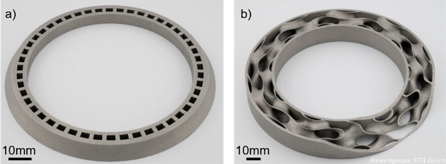

Секция сопла ракетного двигателя с интегрированными охлаждающими каналами (слева) и образец с гироидной внутренней структурой для демонстрации возможностей аддитивной системы в плане построения изделий со сложной геометрией (справа)

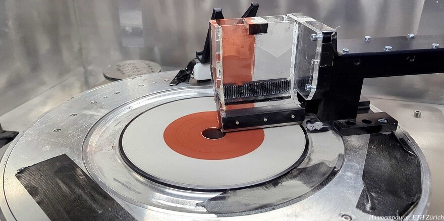

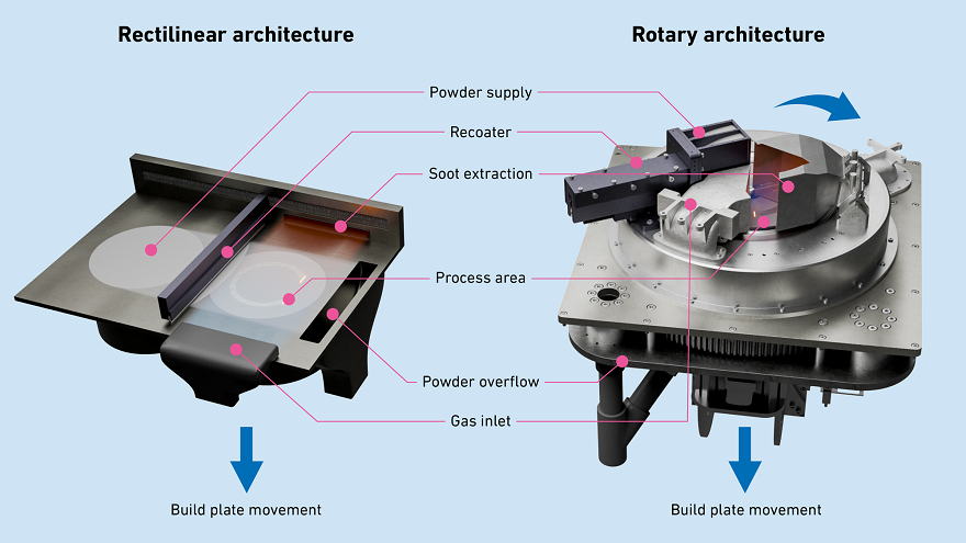

Главная особенность нового 3D-принтера — ротационная укладка и сплавление материала. В обычных 3D-принтерах по технологии лазерного синтеза на подложке порошковый материал наносится тонким слоем с помощью ракеля, а затем лазерный излучатель вырисовывает слой. Процесс повторяется снова и снова до полного построения модели. Здесь же применяется ротационная схема: за счет вращения материал наносится и обрабатывается безостановочно, за счет чего значительно повышается производительность.
Еще один интересный момент — возможность 3D-печати биметаллических изделий. Как пояснялось выше, такие структуры оптимальны с точки зрения прочности и эффективности теплоотвода, но реализовать биметаллическую печать методом селективного лазерного спекания или сплавления достаточно проблематично: напечатать можно, но остатки вряд ли получится использовать заново из-за смешивания порошков. Новая система допускает выборочное нанесение расходных материалов. Проблема смешивания не решается, но объемы отходов все же снижаются, делая процесс более экономичным.

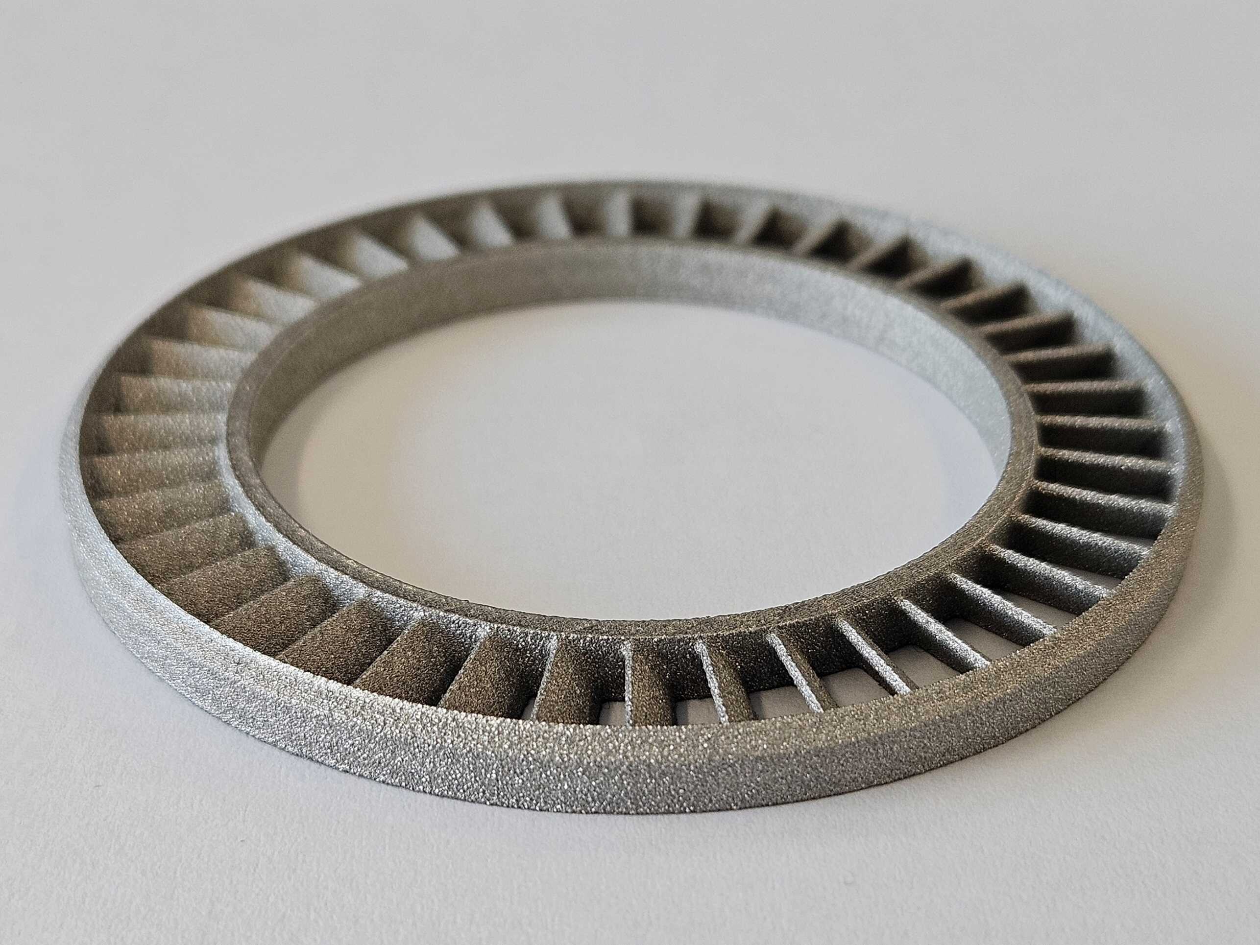

Образец 3D-печатного статора турбины диаметром 75 мм
Система заточена под 3D-печать изделий круглого сечения, таких как ракетные двигатели, но никаких принципиальных ограничений по геометрии нет, хотя необходимо учитывать, что в центре рабочей области остается небольшая «мертвая» зона диаметром тридцать миллиметров. Так как расходные материалы могут быть подвержены окислению, в конструкцию 3D-принтера добавлена система обдува зоны плавления инертным газом и вытяжка для удаления побочных продуктов. Важность этих элементов команда осознала не сразу, что немного удивительно, но после доработки качество 3D-печати заметно выросло.
