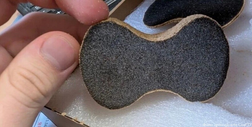

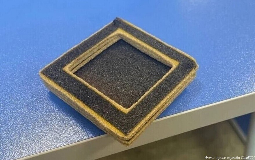

Основой опытной аддитивной системы послужил лазерный станок с ЧПУ. Расходными материалами служат плакированные смеси — кварцевый или бокситовый песок, покрытый тонкой термореактивной пленкой.
«Каждая песчинка покрыта специальной термореактивной смолой. Лазерный луч движется относительно песчаного слоя по заранее разработанной программе, которая воспроизводит электронно-геометрическую модель будущей литейной формы. Спекание происходит в монослое песка, но в зависимости от мощности излучения и скорости перемещения лазерной головки можно увеличивать или уменьшать глубину спекания. Мы заставили технологию работать на лазерном принтере, который изначально не был для этого предназначен, применив доступный серийный углекислотный лазер», — рассказал Тимофей Головчанский.
