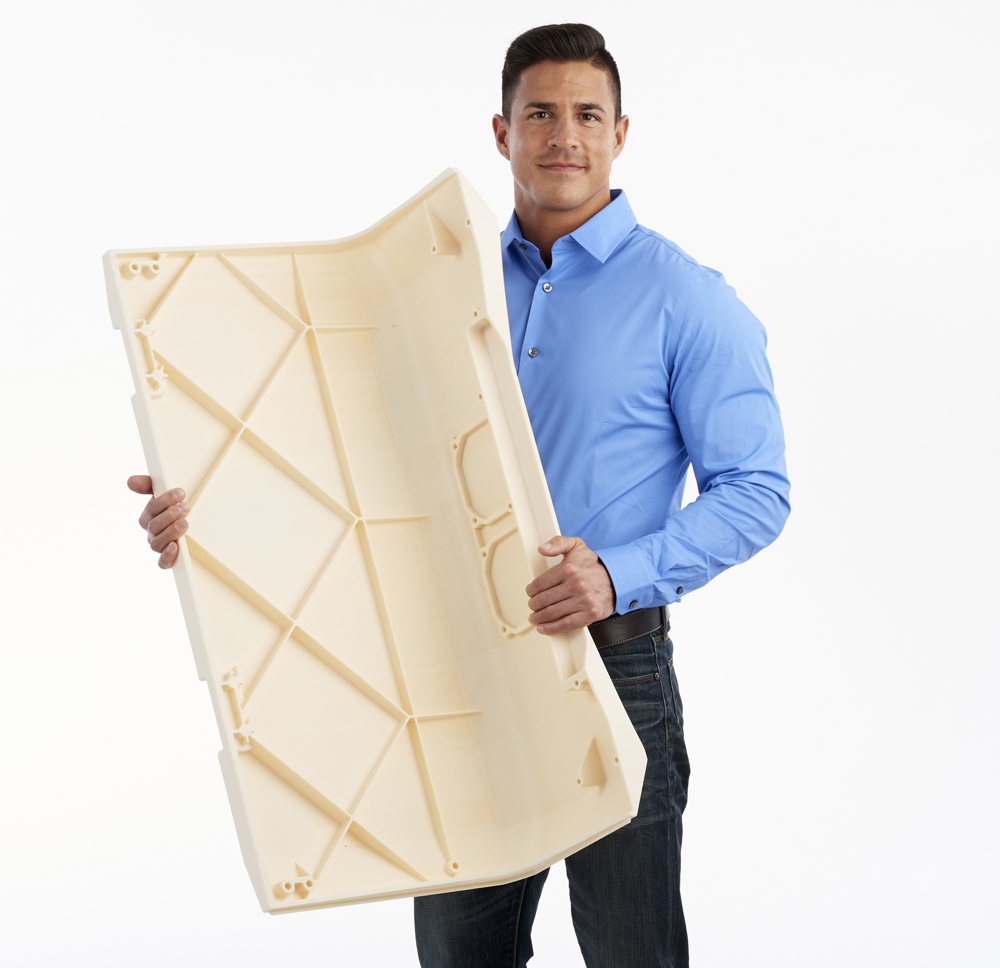

Также компания Stratasys выпустила Fortus 900mc Acceleration Kit для облегчения прототипирования и обработки, сокращения производственного времени и затрат на изготовление готовых изделий. Новый комплект был разработан специально для Stratasys Fortus 900mc, линейки самых передовых крупномасштабных FDM 3D-принтеров с рабочим объемом 914 x 610 x 914 мм. С его помощью объемные структуры и детали можно печатать в три раза быстрее. Первыми материалами Stratasys, совместимыми с данным комплектом, стали ASA и ULTEM 1010.
