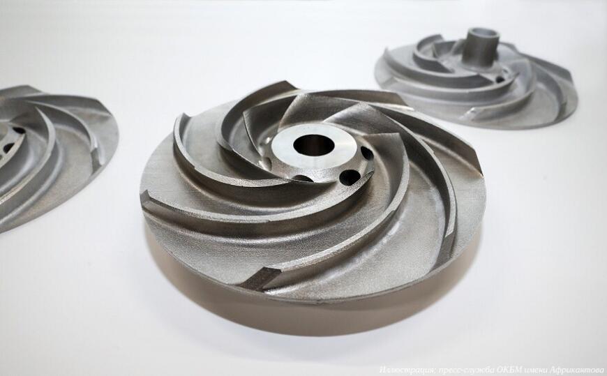

Речь идет о составной детали насоса третьего контура реактора «РИТМ-200», напечатанной на производственной площадке ОКБМ имени Африкантова по технологии селективного лазерного сплавления металлопорошковых композиций (SLM), сообщает пресс-служба Росатома. Расходным материалом послужила широко применяемая в отрасли нержавеющая сталь марки 12Х18Н10Т.

«Применение аддитивных технологий обеспечивает высокую повторяемость результатов, минимизирует количество материала и сокращает время на изготовление деталей. По нашим расчетам, длительность производственного цикла для изделия «Колесо» при аддитивном производстве было сокращено на двадцать процентов. Отдельно отмечу, данный прецедент является мощным толчком для формирования технологической карты аддитивного производства сложных и ответственных деталей для атомной отрасли, что в конечном итоге служит прочной основой для серийного производства широкой номенклатуры изделий, используемых при изготовлении высокотехнологичного оборудования для атомной отрасли, и выводит нас на новый уровень качества отечественного машиностроения», — прокомментировал директор бизнес-направления «Аддитивные технологии» Росатома Илья Кавелашвили.
