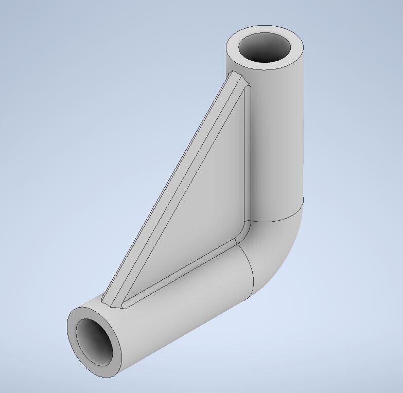

Всех приветствую! Недавно у меня лопнул уголок на сушилке и чтобы не покупать новую решила попробовать напечатать свой.
Перед началом моделирования измерила следующие данные: диаметры трубок сушилки, необходимые габариты уголка, а также толщину материалов, чтобы конструкция была прочной и удобной в использовании.
Создание базовой формы
Оказалось, что просто знать диаметр трубок недостаточно. Чтобы создать по-настоящему точные и удобные решения, я измерила диаметры всех трубок каркаса сушилки.
Основные вертикальные стойки: Диаметр 16.8 мм
Переработка модели сушилки
Создала эскиз с осевыми линиями конструкции. В новой детали начала с эскизов основания. На них нарисовала круги 16,8 мм, провела соединительную линию под углом 90 градусов для создания траектории "Лофта". Использовала команду "Лофт" для круга нужного диаметра (16.8 мм). Немного не поняла как работает кнопка ребро жесткости, поэтому ребро жёсткости пришлось создавать через эскиз.
Для создания прочности использовала метод увеличения толщины стенок, так как "родные" уголки прям очень слабые были. Толщина стенки трубки 4 мм, но надёжность наше всё!!))

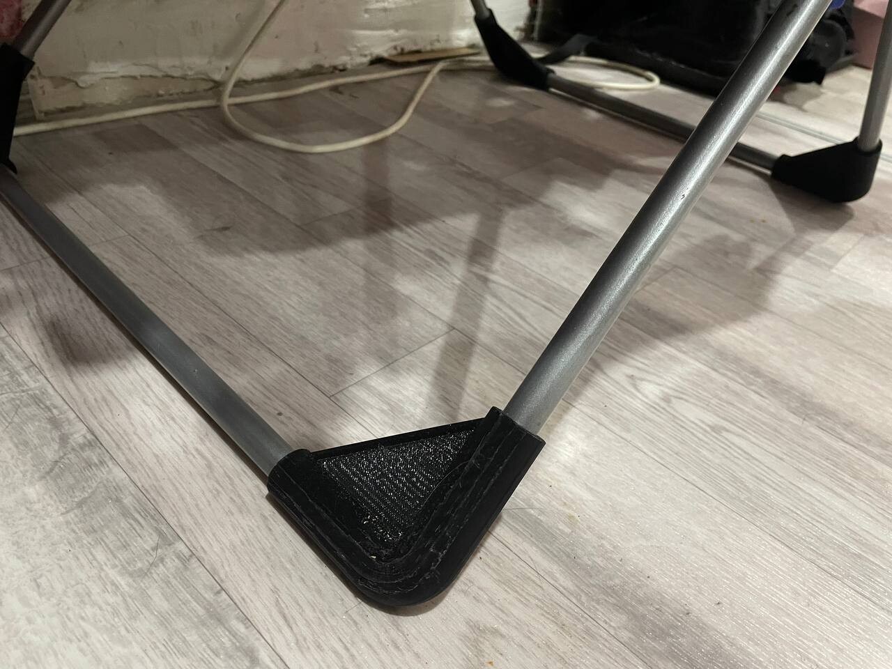

Распечатав первый уголок сразу решила поставить его на сушилку, правда из за усадок он не оделся на неё, пришлось нагреть в горячей воде и тогда он встал на своё место.
Это мой первый опыт в ремонте бытовой техники, на мой личный взгляд получилось неплохо.
Вот так мой принтер помогает в быту и экономит семейный бюджет!)))
