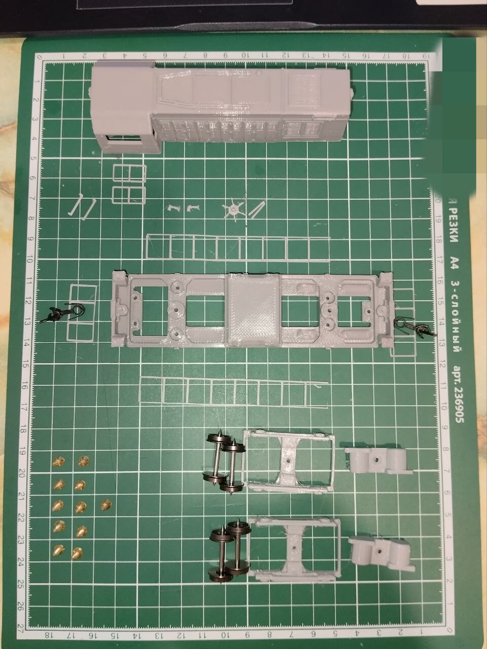

Сборная модель ЧМЭ-2 1/87

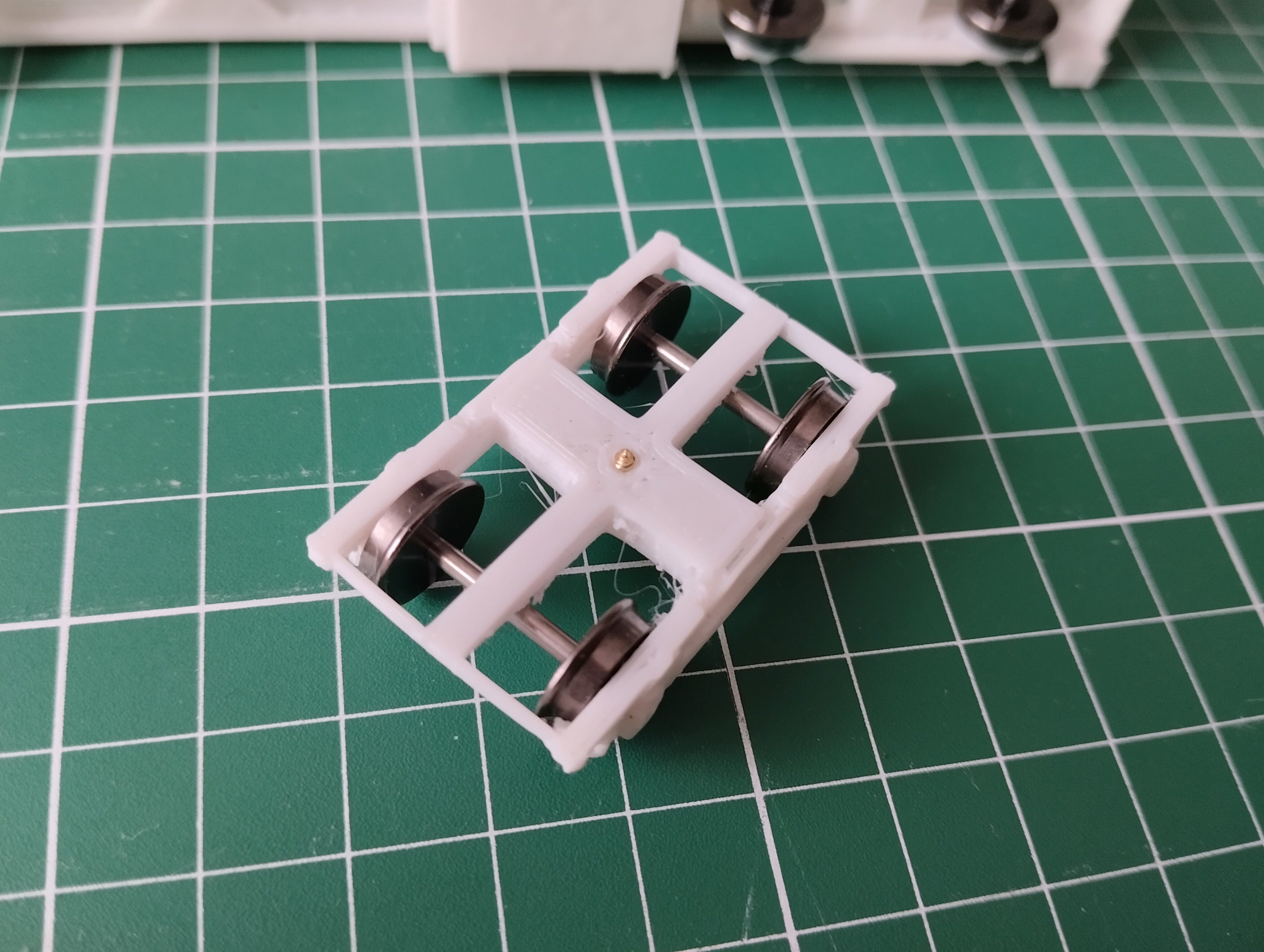

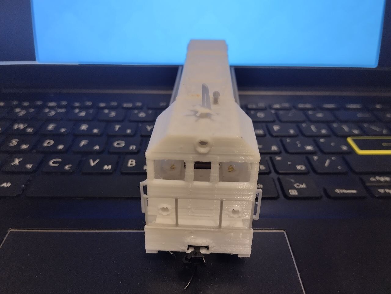

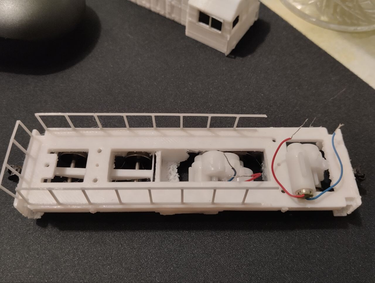

Модель сделана с нуля. Минимум деталей. Все основные детали крепятся саморезами. Тележки под металлические колесные пары. Рама с отверстиями под сцепки с петлей. Есть возможность обмоторить заднюю тележку. Один двигатель можно спрятать в кабине, второй - в баке.
Для токосъема с рельс спроектированы специальные тележки
Модель получилась очень легкой. Нужно утяжелять, чтобы не проскальзывали ведущие колеса и хорошо прижимались к рельсу токосъемные.
тест автосцепок: https://m.vk.com/clips/km1888/feed/clip-228263737_456239057
тест ходовой с питание от двух батареек ААА банкой агуши на крыше)))) https://m.vk.com/video-228263737_456239059?list=dab4042c3bb4d56b47&from=wall-228263737_200
Подробный пост с обмоторкой и токосъемом позже.
Далее планируем часть рамы сделать из свинца, воткнуть свет.
