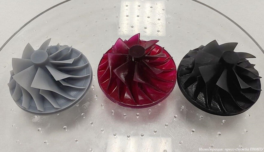

3D-печать фотополимерными смолами среди прочего применяется в прецизионном литье, где с помощью 3D-принтеров создаются мастер-модели. Вокруг модели формируется огнеупорная оболочка, затем смола выжигается, а в образовавшиеся полости заливается металлический расплав. Таким образом делают имплантаты и сложнопрофильные детали, например лопатки газотурбинных двигателей.
«После остывания форму разбивают и получают готовую металлическую деталь. Проблема заключается в том, что при выжигании фотополимеры сильно расширяются. Из-за этого в литейных формах образуются деформации и трещины, и по итогу они часто приходят в негодность. Неравномерное расширение материала портит качество отливок и увеличивает процент брака», — рассказала руководительница студенческого проектно-конструкторского бюро «Технологическая механика аддитивных и литейных процессов», ассистент кафедры вычислительной математики, механики и биомеханики ПНИПУ Вероника Струкова.

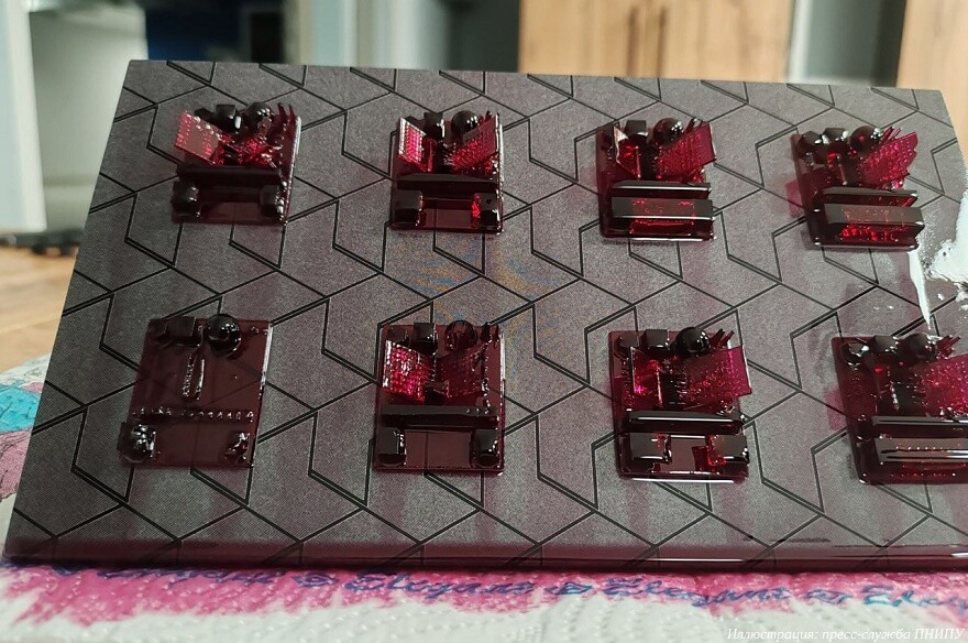

«Сейчас собираются данные о том, как настройки 3D-печати — скорость, температура, освещение — влияют на качество фотополимерных моделей, и как эти материалы ведут себя при нагреве. Вся информация заносится в цифровую базу, которая постоянно обновляется по мере поступления новой информации. Это поможет быстрее подбирать материалы, оптимальные режимы печати и выжигания моделей, сокращая время и брак в производстве литейных форм», — пояснил старший преподаватель кафедры инновационных технологий машиностроения ПНИПУ Дмитрий Пустовалов.
