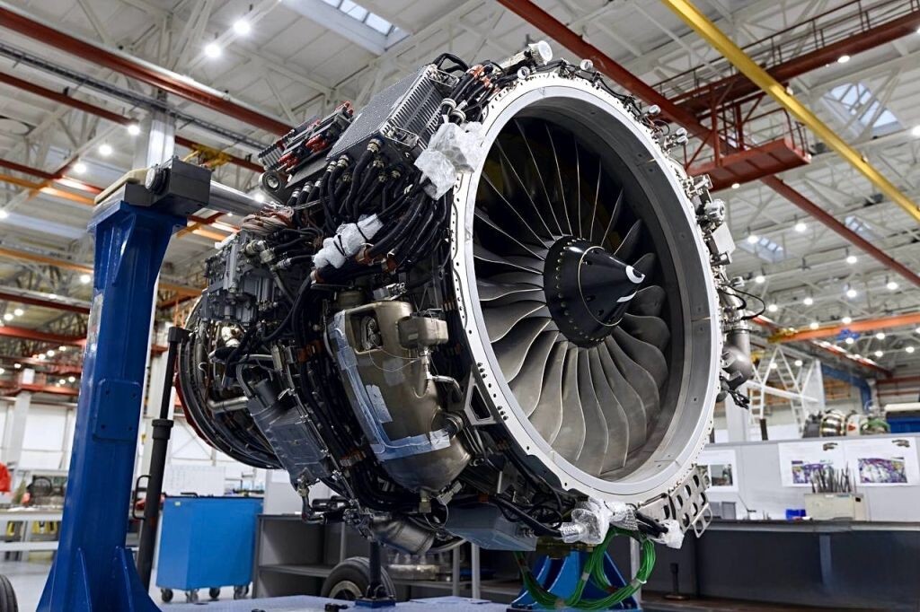

Двухконтурный турбовентиляторный двигатель ПД-8 предназначен для ближнемагистральных самолетов «Суперджет» и самолетов-амфибий Бе-200. ПД-8 является полностью отечественной разработкой и создан с применением двадцати пяти передовых технологий, в том числе аддитивных, и новейших отечественных материалов, включая семнадцать совершенно новых. Двигатель обеспечивает восемь тонн тяги на взлетном режиме и соответствует современным экологическим требованиям.
Опытные двигатели прошли комплексную программу испытаний в составе самолетов «Суперджет» и летающей лаборатории, а также на испытательных стендах. Доказана надежная работа в ходе длительных перелетов, в условиях низких температур, при наличии воды на взлетной полосе, возникновении критических ситуаций. Кроме того, ПД-8 подтвердил ресурсные показатели при стопятидесятичасовых испытаниях, технические характеристики при боковом ветре и при испытаниях реверсивного устройства. Двигатели наработали свыше шести с половиной тысяч часов в ходе летных испытаний и проверок на стендах.

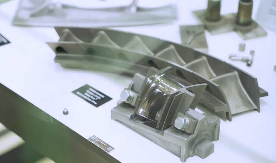

Аддитивное производство компонентов ПД-8 налажено в Рыбинске, на мощностях «ОДК-Сатурн». В общей сложности для ПД-8 разработано около двухсот деталей, более десятка уже серийно изготавливаются методами 3D-печати, преимущественно селективным лазерным и электронно-лучевым сплавлением металлопорошковых композиций. В восстановлении газотурбинных двигателей используется еще одна аддитивная технология — прямое лазерное выращивание, то есть лазерное наплавление порошка, подаваемого в зону нагрева струей инертного газа.
«Мы подошли к очень важному этапу развития аддитивных технологий в авиадвигателестроительной отрасли в России — внедрению синтезируемых деталей в типовую конструкцию авиационных двигателей. Более десятка деталей ПД-8 изготавливаются серийно с помощью аддитивных технологий. На этапе опытно-конструкторских работ было спроектировано более двухсот синтезированных деталей, а изготовлено более тысячи. Применение аддитивных технологий, по мнению экспертов, существенно сократило сроки проведения опытно-конструкторских работ и их стоимость», — рассказал заместитель главного инженера опытного завода «ОДК-Сатурн» по аддитивным технологиям Денис Федосеев.
На предприятии разработаны металлопорошковые композиции из титановых сплавов, нержавеющих сталей, жаропрочных сплавов на кобальтовой и никелевой основах. Созданные материалы уже внедрены в типовые конструкции силовых установок, включая новейший двигатель ПД-8. Применение аддитивных технологий позволяет изготавливать детали сложной формы, снижать затраты на технологическую подготовку производства и сокращать сроки производства сборочных единиц газотурбинных двигателей.
