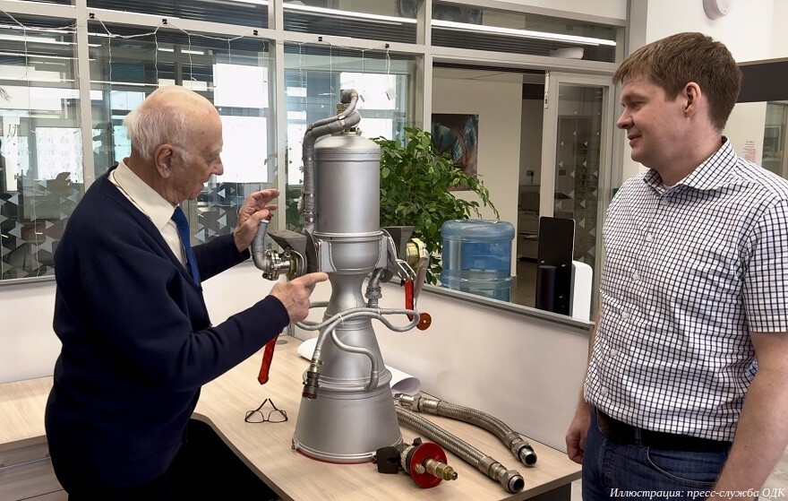

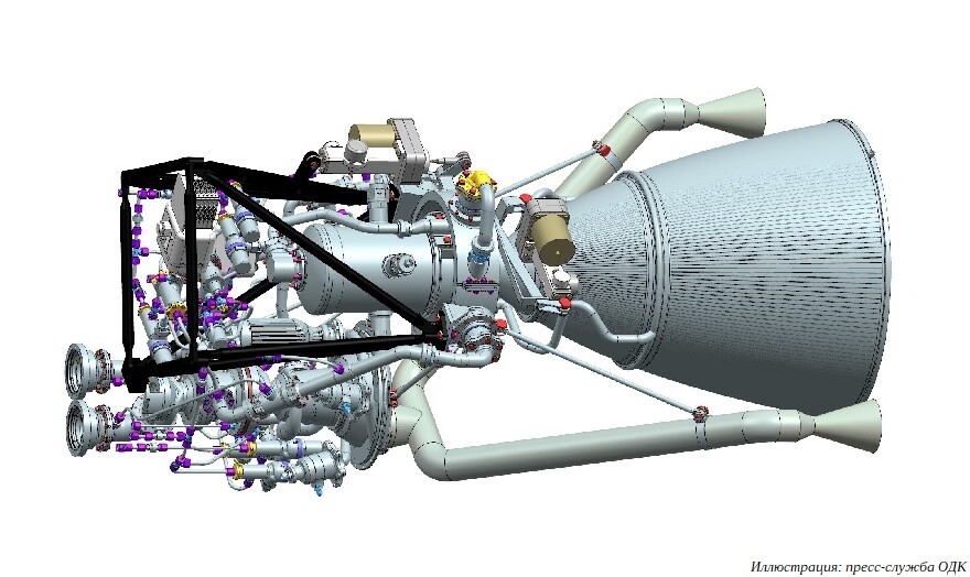

Объединенная двигателестроительная корпорация Ростеха ведет разработку нового двигателя НК-3 тягой в четыре с половиной тонны для сверхлегких ракет-носителей. Силовая установка будет работать на экологически чистом топливе и иметь систему управления вектором тяги для изменения траектории движения. Сложные корпусные детали планируется изготавливать с помощью аддитивных технологий: это позволит получать детали и сборочные единицы в краткие сроки для проведения испытаний и выбора оптимальных вариантов, а также ускорит подготовку производства.
Двигателями НК-3 разработки ПАО «ОДК-Кузнецов» планируется оснащать сверхлегкие ракеты «Воронеж» с установкой двенадцати двигателей на первую ступень и одного на второю. Реализация проекта НК-3 позволит начать эксплуатацию сверхлегких ракет и расширит рынок космических услуг по запуску малых спутников. Разрабатываемый ОДК двигатель будет создан в нескольких модификациях, в том числе с системой управления вектором тяги в нескольких плоскостях для изменения траектории полета. Силовые установки будут работать на экологически чистом топливе, что снизит техногенную нагрузку на экосистему космодромов, сообщает пресс-служба ОДК.
«Разработка нового ракетного двигателя выполняется поэтапно. Камера проектируется на базе прототипа — камеры рулевого агрегата серийного РД-107А, остальные узлы и детали проектируются с нуля. В новом двигателе будут применяться в том числе современные технологии. В 2025 году выполнен эскизный проект, начат этап разработки рабочей конструкторской документации. Это очень актуальная задача, решение которой будет способствовать развитию отечественной космической отрасли. Сейчас двигателей и ракет такого класса в России не существует», — рассказал заместитель генерального директора ОДК по стратегии и программно-проектному управлению Михаил Ремизов.
