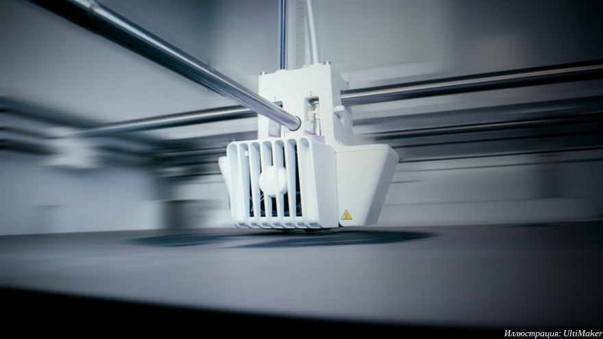

Производитель настаивает, что нововведения повышают производительность, а не скорость, объясняя такую трактовку сохранением качества 3D-печати. Как поясняет компания, печатать быстро — просто, печатать быстро и качественно — сложнее, но Ultimaker утверждает, что с новыми профилями процент брака на 3D-принтерах серии S не будет превышать пяти процентов, как и ранее. В качестве примера приводится иллюстрация ниже: 3D-печать такого изделия на 3D-принтере UltiMaker S5 с использованием сопла диаметром 0,4 мм и слайсера Cura 5.4 занимает сорок восемь часов и тридцать пять минут, а с помощью Сura 5.5 — тридцать один час и девятнадцать минут с тем же материалом и соплом.
