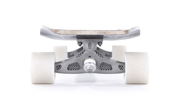

Расскажите немного о конструкции скейтборда: какие использовались материалы и технологии 3D-печати? Был ли у Вас доступ к производственным мощностям, или детали печатались на заказ?
Скейтборд напечатан титаном с помощью технологии SLM. С производством мне помог Институт станкостроения и формовочной техники имени Фраунгофера, в котором находится самое известное исследовательское сообщество в Германии. Они дали возможность воспользоваться их оборудованием не только для 3D-сканирования и 3D-печати элементов скейтборда, но и для проведения испытаний. Мой работодатель предоставил свои скейтборды для сравнительного анализа.

Весь проект, от идеи до производства, занял год. Проектирование заняло около трех месяцев. За это время я собрал данные с помощью датчиков, создал модель подвески, провел несколько тестов. На производство ушло около 32 часов. В будущем я планирую сделать еще одну версию скейтборда.

Я использовал ПО Autodesk Netfabb и облачный САПР Autodesk Fusion 360. Я создавал модели во Fusion 360, и это позволило мне сэкономить массу времени. Топологическая оптимизация требует большой мощности и производительности ПК, а облачный сервис позволяет просто загрузить в него проект. Как раз к моменту начала работы над T.O.S.T во Fusion 360 появились инструменты топологической оптимизации, которые мне понравились. Я работал с 25 разными схемами нагрузки, и эта возможность помогла мне сделать все очень быстро. Для оптимизации внутренней структуры я использовал Netfabb и с его же помощью готовил модель к 3D-печати.

Пока никаких коммерческих планов у меня нет. В первую очередь целью проекта было исследование возможностей гибридного дизайна – в смысле, совместного применения топологической оптимизации и оптимизации внутренней структуры изделия. Но я думаю, что через 5-10 лет появится множество проектов, в том числе коммерческих, выполненных с помощью этой технологии.

Да, конечно, я на нем ездил. Главное, чем отличается мой скейтборд от любого традиционного – он легче на 20%, при этом такой же прочный. И, конечно, езда на собственноручно сделанном скейтборде восхитительна!
