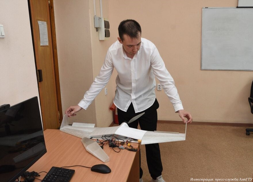

Выпускник направления «Материаловедение и технологии материалов» Алтайского государственного технического университета имени Ползунова Егор Полянский представил на защите магистерской диссертации беспилотный летательный аппарат типа «летающее крыло» с 3D-печатным планером.
Егор поставил цель спроектировать и создать дрон, который можно было бы быстро напечатать и собрать без привлечения сложного оборудования, сообщает пресс-служба вуза.
«Хотелось создать не просто дрон, а конструкцию, которую можно было бы быстро и просто напечатать и собрать практически в полевых условиях. Идея пришла из наблюдений за рынком: потребность в дронах растет, особенно там, где важна скорость производства», — рассказал Егор Полянский.
Егор сконцентрировался на разработке несущих элементов конструкции — в первую очередь крыла, которое должно отвечать требованиям прочности, аэродинамики и технологичности. В качестве основного материала для 3D-печати использовался полиэтилентерефталатгликоль (PETG) — полимер с высокой прочностью, гибкостью и устойчивостью к влаге и химическим воздействиям. Это позволило достичь надежности при минимальных затратах.
Беспилотник оснащен литий-полимерными аккумуляторами емкостью 4000 мА·ч и электродвигателем T-Motor U7 и комбинацией спутниковой навигации и телеуправления, рулевые поверхности контролируются сервоприводами TowerPro SG-90.
Изготовление одного дрона занимает всего два дня, что делает проект актуальным для задач, требующих оперативного реагирования при ограниченных ресурсах.
