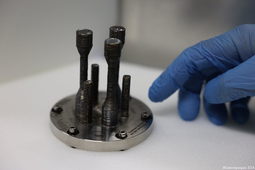

Детали изготовлены на 3D-принтере, сконструированном консорциумом французского и немецкого филиалов Airbus Defence and Space, британского Университета Крэнфилда и французского центра технической поддержи CADMOS с участием специалистов Европейского космического агентства.
Первая аддитивная система для 3D-печати металлами в условиях микрогравитации доставлена на борт Международной комической станции в январе прошлого года. Оборудование работает по технологии электродугового наплавления (WAAM, Wire Arc Additive Manufacturing), расходным материалом служит присадочная проволока из нержавеющей стали.
3D-принтер установлен в европейском научном модуле Columbus и управляется удаленно, с Земли. Из соображений безопасности рабочий объем полностью изолирован в прочном, герметичном контейнере, а от астронавтов требуется лишь регулировать подачу инертного газа и работу фильтрующих систем.
Самый первый 3D-печатный образец получен летом прошлого года — простой S-образный рисунок для проверки системы позиционирования и непосредственно наплавления в условиях микрогравитации. Домой отправили два полноценных образца для лабораторных испытаний: ученые Лаборатории материалов и электрических компонентов Европейского центра космических исследований и технологий (ESTEC) в Нидерландах изучат первый образец и сравнят результаты космической 3D-печати с контрольным образцом, полученным на Земле. Второй образец передадут Датскому техническому университету.
