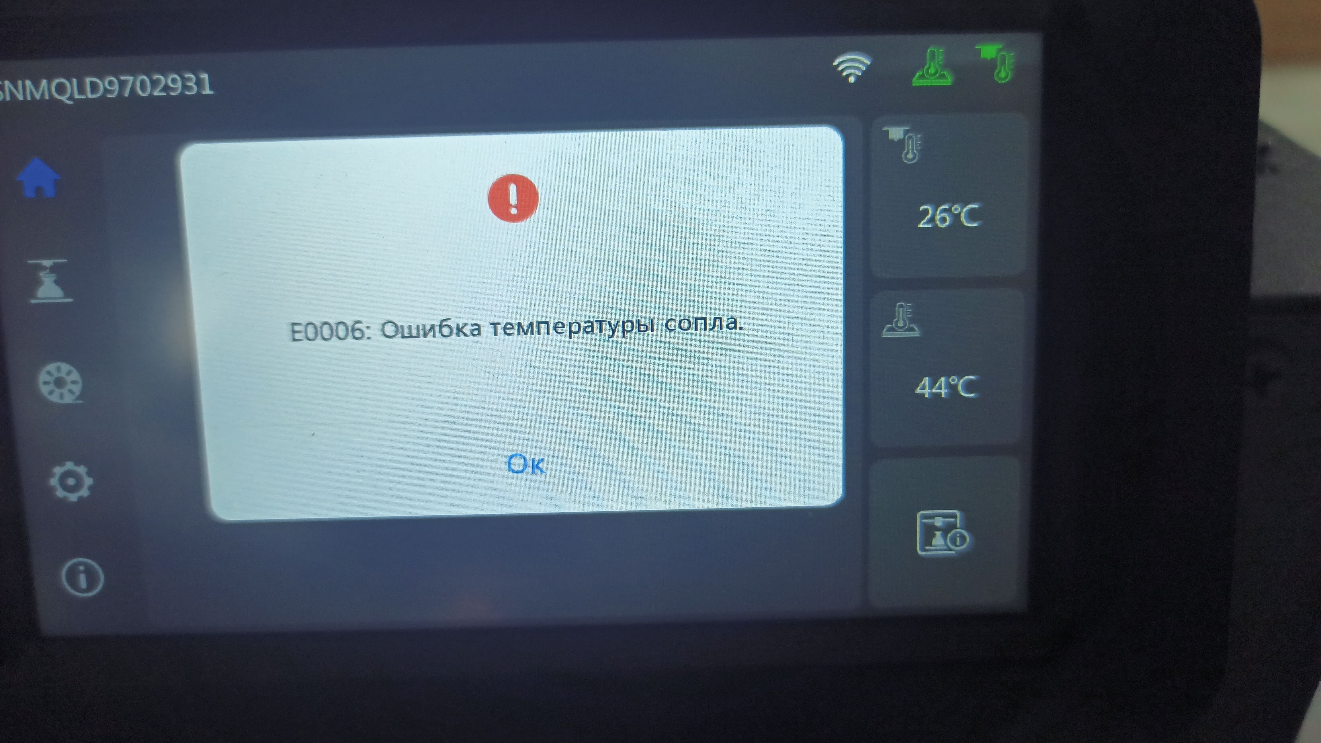

Без паники, написал в тех. поддержку, прогнали чуток тестов и предложили выслать новую материнку.
Ошибка экструдера видимо была вызвана той же проблемой, которая приводила к остановке печати. Последний прогон так и случилось, принтер просто замер и все, температуру при этом держал нормально. При нажатии "пауза" завис окончательно, интерфейс не отвечал. В целом, этого было достаточно, сотрудник flashforge без колебаний попросил адрес куда выслать новую материнку. И это хорошо, дело в том, что плата достаточно дорогая, так как это монолит, даже драйвера распаяны на ней.
Такая серьезная поломка случилась весьма неожиданно, учитывая что я печатал чуть больше 500 часов, а знаю много ферм где эти малыши молотят 24/7.
Теперь в ожидании новой платы, уже скучаю по этому парню... (заревновал что ли к Kobra S1?)
