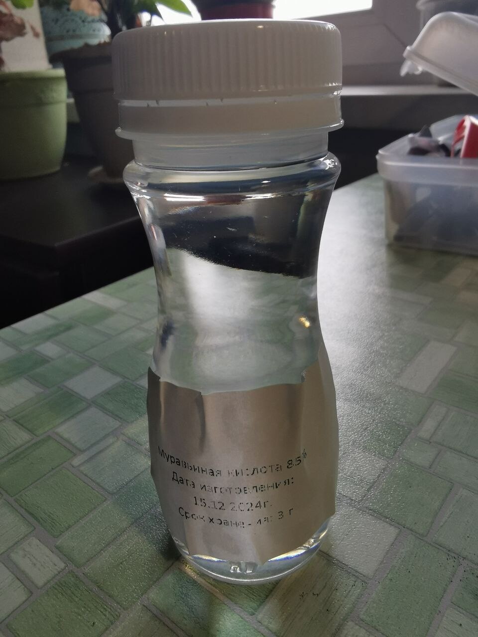

Поискал в сети, но ничего путного не нашел. Нашел статью (утерял ссылку) про то, что можно клеить лекарственным препаратом "Ферезол", в составе которого содержится фенол (больше 50% содержание). Но такой препарат в продаже не нашел. Где-то попалась информация, что можно растворить нейлон муравьиной кислотой. Решил попробовать, но покупать литр, ради эксперимента было нерационально. А тут подвернулась в емкости по 100мл и недорого. Кислота эта каким-то образом используется в пчеловодстве, поэтому я нашел её на ВБ в этом разделе.
Чем клеить нейлон PA (полиамид). Эксперимент с муравьиной кислотой
Штука крайне ядовитая, вдыхать и подносить к лицу не рекомендую!
Лучше работать в перчатках, респираторе и очках.

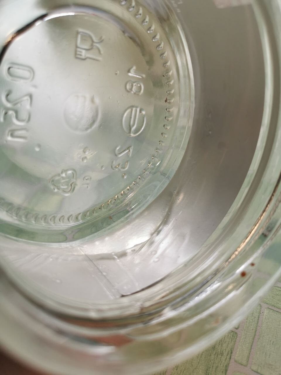

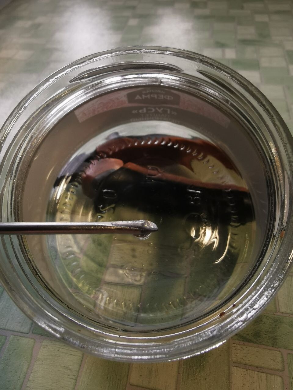

Чем клеить нейлон PA (полиамид). Эксперимент с муравьиной кислотойЗасыпал в стеклянную баночку и залил парой кубиков кислоты. Оставил на ночь.
Утром проверил. Пластик превратился в прозрачную смолу, по консистенции как эпоксидка.
Чем клеить нейлон PA (полиамид). Эксперимент с муравьиной кислотойЧем клеить нейлон PA (полиамид). Эксперимент с муравьиной кислотой

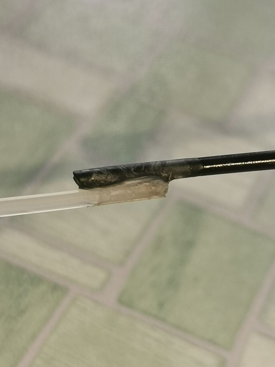

Под рукой не было нейлоновых деталей, поэтому решил склеить два филамента от OPY (черный) и ERYON (бесцветный). Макнул, сложил, положил сохнуть на сутки.
На следующий день проверил склейку. Клей частично въелся в оба филамента и вроде как усох. То есть место склейки не торчало во все стороны каплей, как было при нанесении.
Склейка не воняла кислотой.

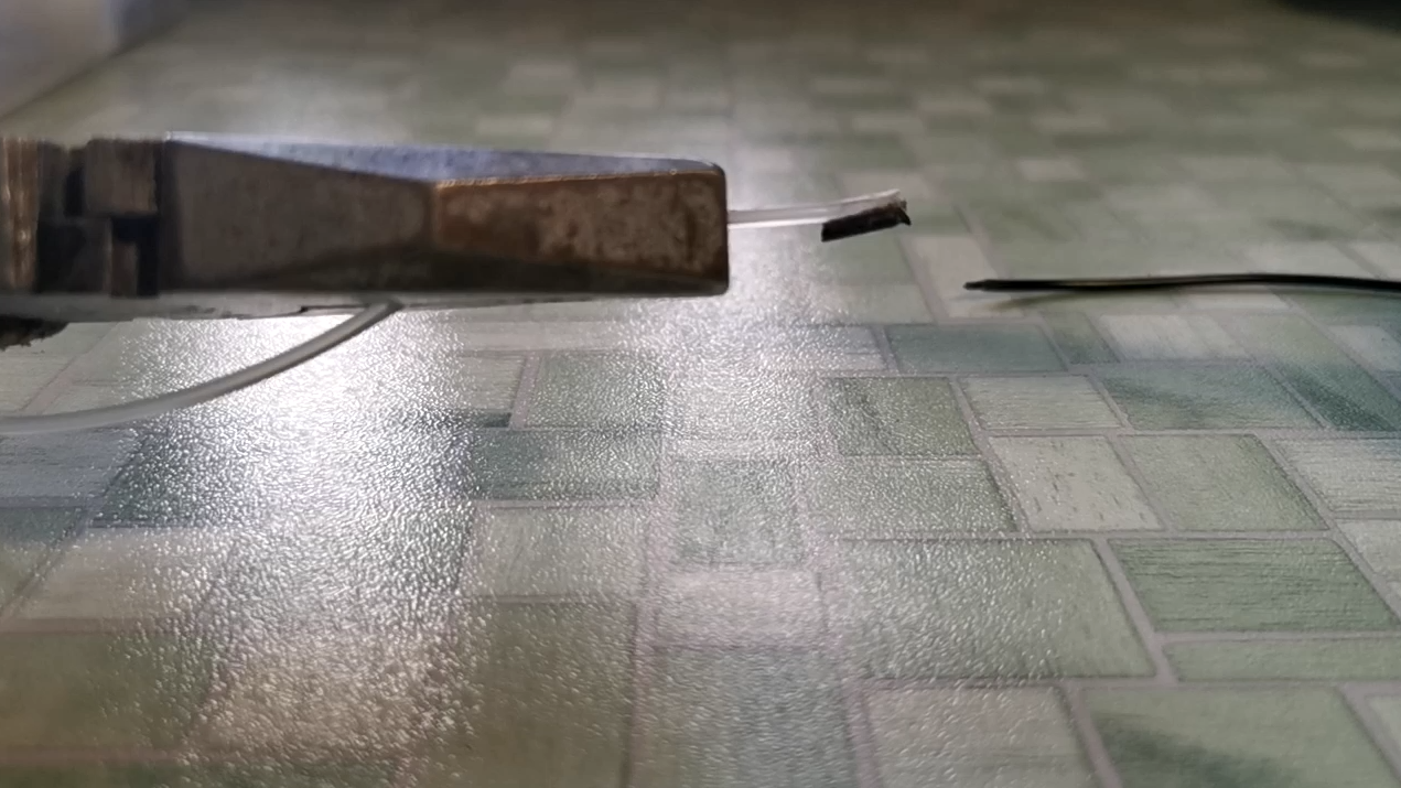

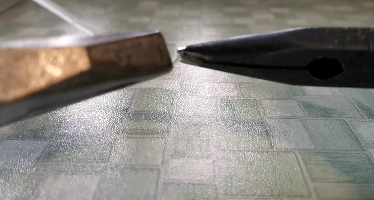

Попробовал разорвать две нити. Руками не вышло.
Взял двое пассатиж. Повторил.
В итоге я все-таки оторвал приклееный кусочек с помощью пассатиж, взяв нить на излом под 90 градусов.
