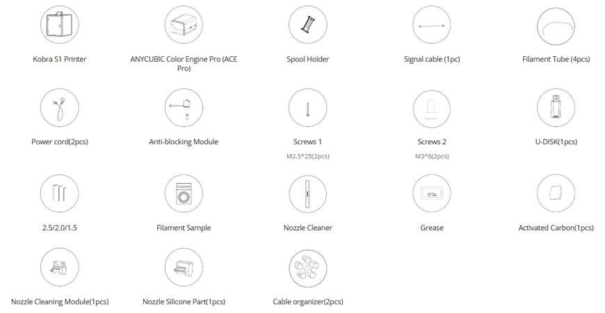

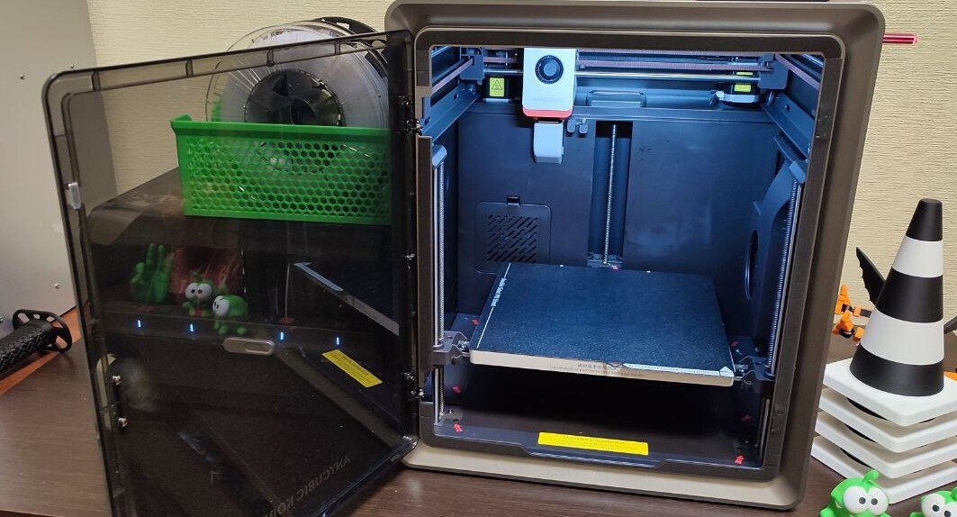

В начале обзора, по традиции, посмотрим на характеристики и комплектацию. Принтер построен по классической схеме CoreXY с немного нестандартной областью построения 250х250х250 мм. Стол нагревается до 120 градусов, оснащен магнитной пластиной с PEI-покрытием и двигается по трем цилиндрическим направляющим. Регулировка стола полностью автоматическая в отличие от того же Qidi, в котором можно дополнительно покрутить барашки и выровнять стол вручную. Поэтому полагаемся на то, что завод выставил стол в уровень.
Обзор Anycubic Kobra S1 Combo: достойный выбор для домашней и хоббийной печати

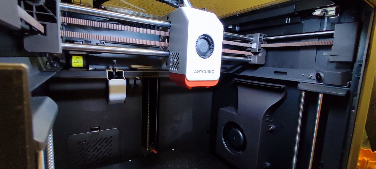

Экструдер выполнен в уже классическом варианте: для быстрого доступа к внутренностям имеет съемную крышку со встроенным вентилятором, оснащен латунным соплом, резаком, датчиком наличия филамента и греет до 320 градусов.
Справа установлена вебкамера с Al, позволяющая удаленно контролировать процесс печати, записывать таймпламсы и обнаруживать «лапшу».  Кстати, не забыли и про различные системы типа Pressure Advance, Flow Calibration и возобновления печати после отключения питания.
Нагревательный блок быстросъемный и фиксируется прижимным механизмом с внешним рычажком. Снять и установить блок — не проблема. Рычажок — на фото ниже с правой стороны.
Внутри рабочей камеры присутствуют дополнительный вентилятор для охлаждения моделей, система очистки воздуха с активированным углем и система очистки сопла с выбросом сливаемого пластика наружу.

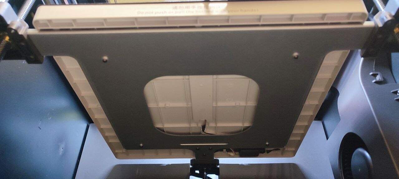

Обзор Anycubic Kobra S1 Combo: достойный выбор для домашней и хоббийной печатиСам принтер оснащен несъемным 4,3-дюймовым цветным сенсорным дисплеем с возможностью регулировки наклона и интуитивно понятным меню, включающим все основные настройки и поддержку cистемы ACE. Здесь хотелось бы отметить, что дисплей очень отзывчивый с вполне приемлемой локализацией.
Обзор Anycubic Kobra S1 Combo: достойный выбор для домашней и хоббийной печатиПринтер построен на металлической раме, но корпус выполнен из пластика, включая верхнюю съемную крышку и дверцу. Выглядит немного хлипко, видна экономия на всем, но жесткость конструкции при этом не страдает. Сразу упомяну, что дверца не открывается на 180 градусов.

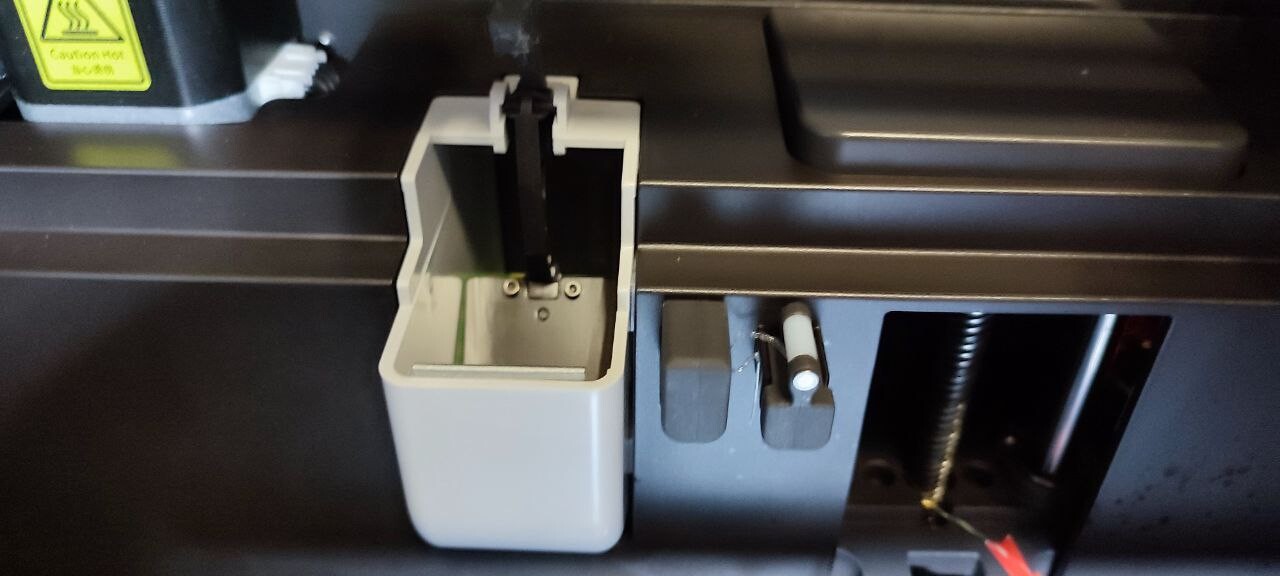

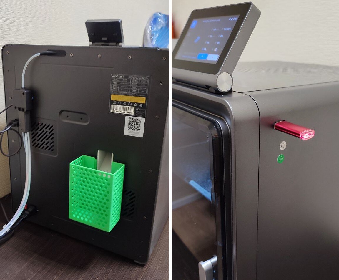

Из разъемов присутствует порт для подключения USB Flash с правой стороны корпуса, а на задней части расположены порт для подключения питания с кнопкой, крепежные отверстия для коммуникатора системы ACE и установки держателя для катушки с филаментом.
Немного удивило отсутствие Ethernet-порта. Кстати, на фото выше на отверстии сброса пластика уже установлена корзина, различные варианты которых можно найти на облачной платформе Anycubic и сразу распечатать, чтобы не разбрасывать пластик по полу.

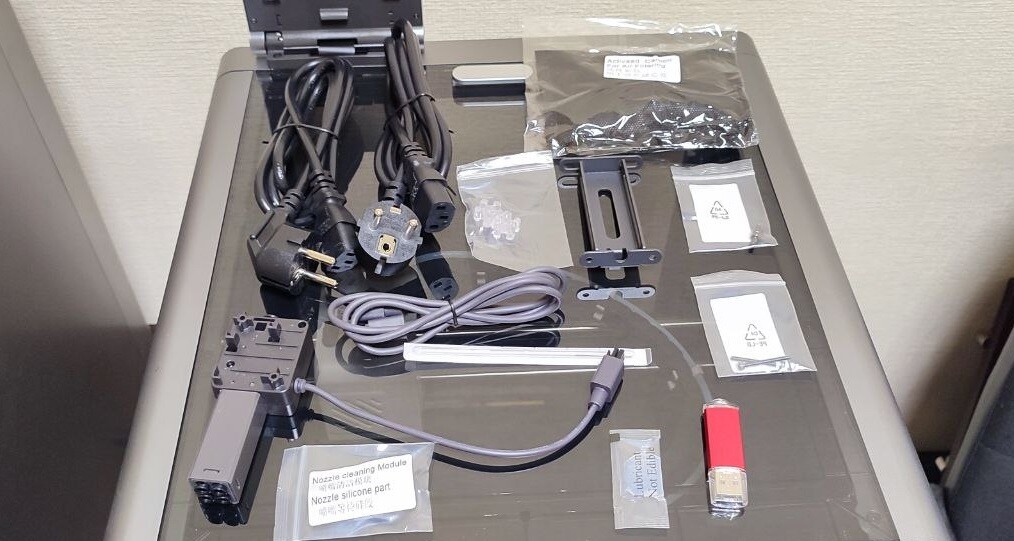

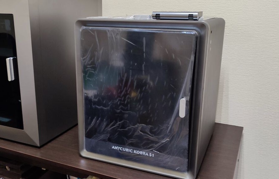

Совсем забыл рассказать про распаковку, которую производитель привел к стандарту современных принтеров с системами смены филамента, где все комплектующие расположены внутри принтера.
Весь процесс заключается в том, что нужно открутить ключами все фиксирующие винты и вытащить всю комплектацию через верхнюю часть принтера. Ну и главное, не забыть открутить винты, фиксирующие стол. В  самой комплектации особо ничего интересного нет, она стандартная.

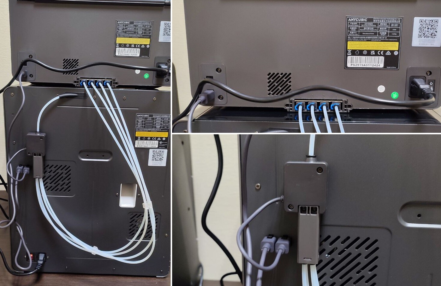

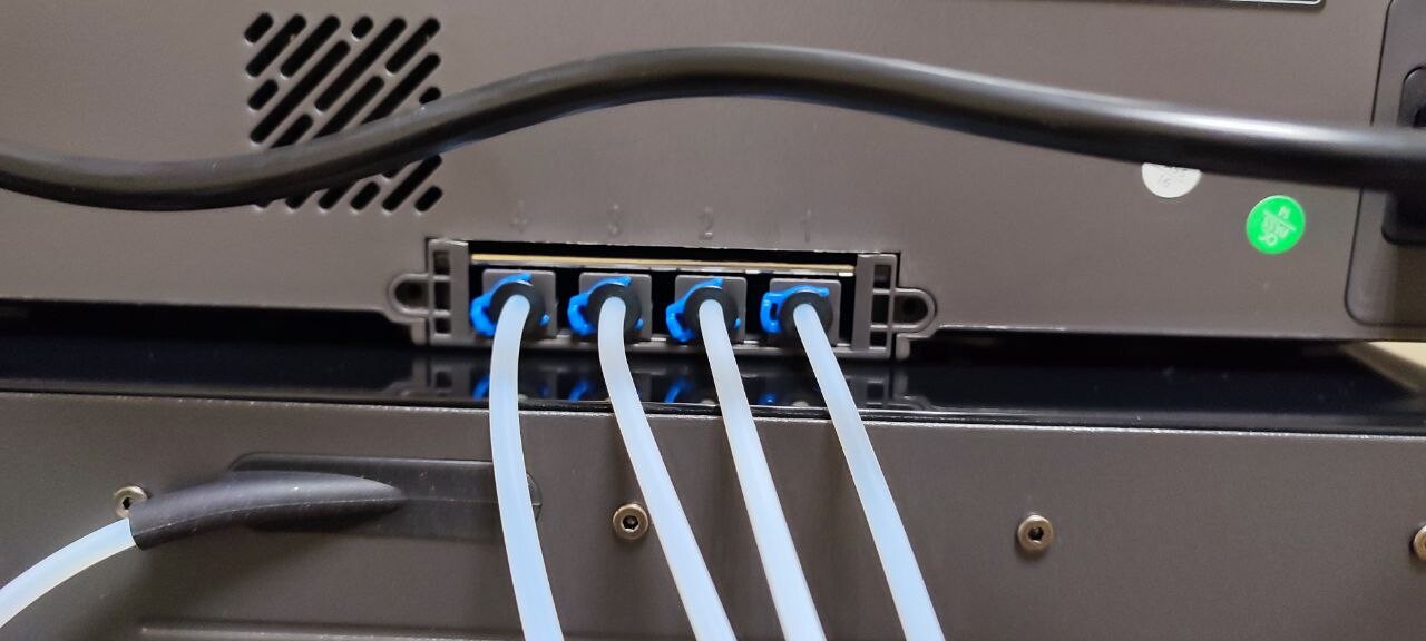

После распаковки переходим к сборке и подключению системы ACE Pro. Для тех, кто понимает как все устроено, сборка интуитивно понятна и сложности не представляет. На крайний случай есть инструкция.

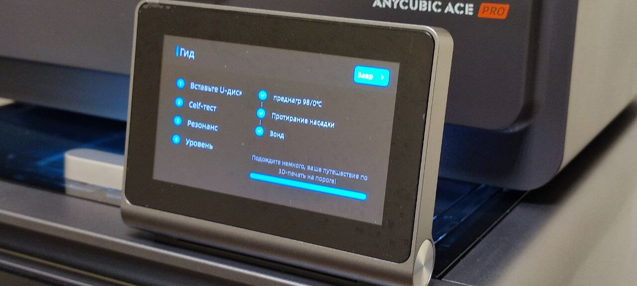

После сборки подключаем принтер к WiFi-сети и проводим все предлагаемые при первом запуске тесты.

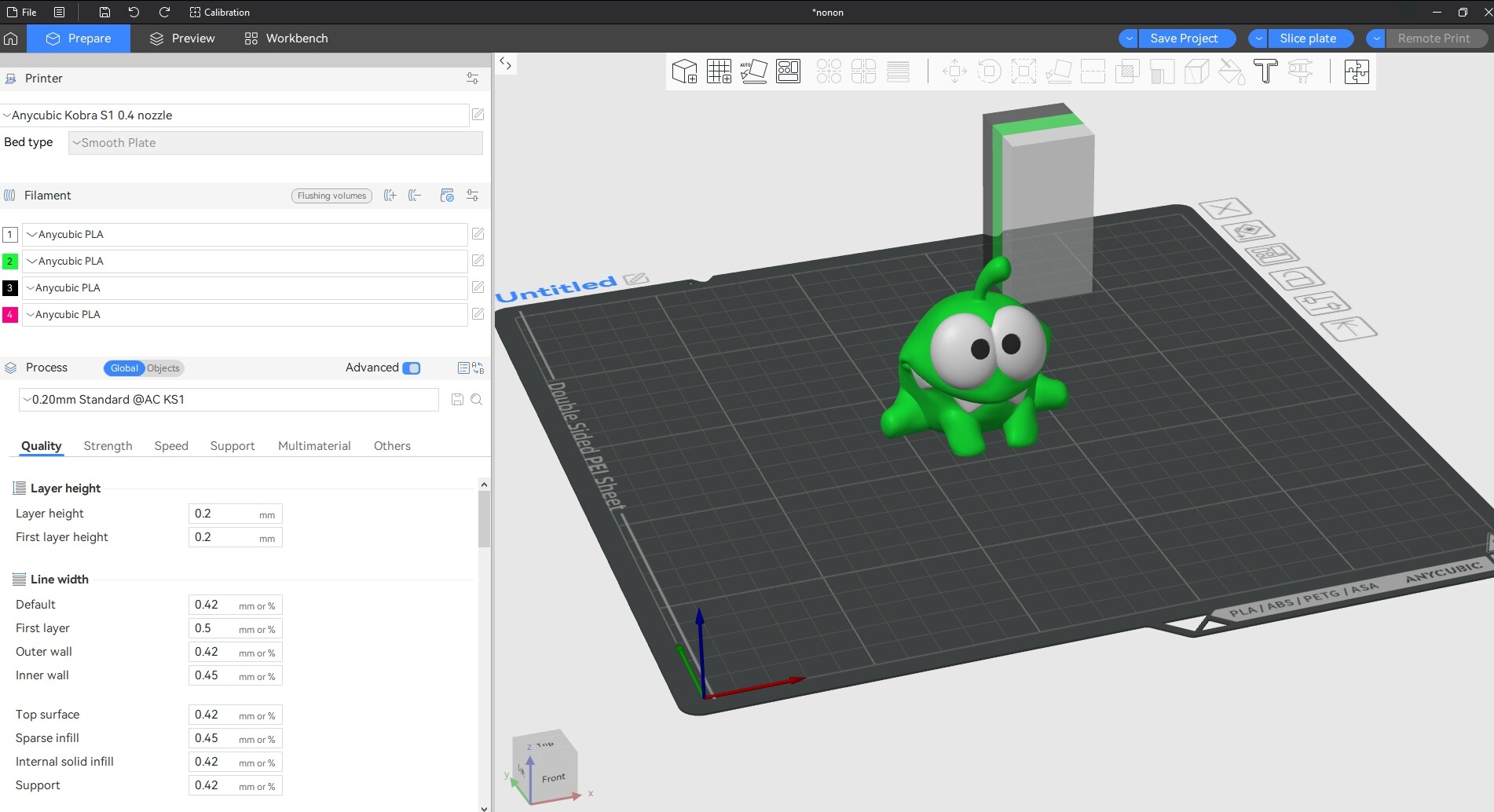

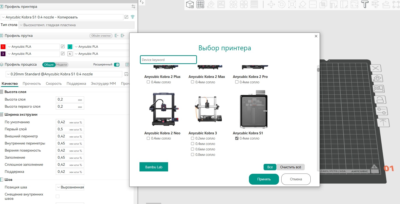

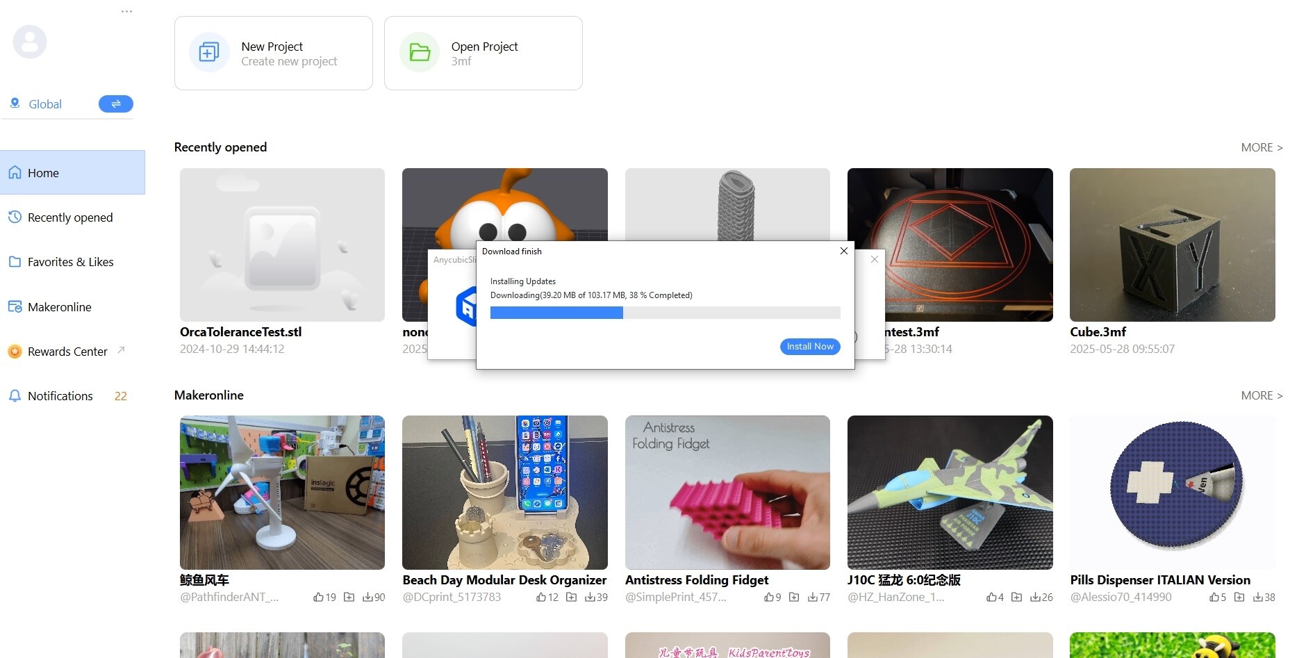

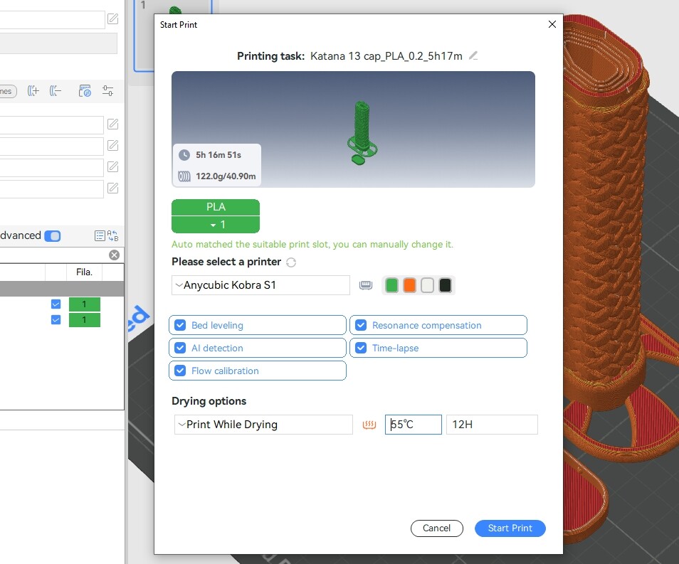

Сама Anycubic предлагает слайсер Anycubic Next, который по факту является заточенным под принтеры Anycubic Slic3r, ну или тот же PrusaSlicer, Orca и иже с ними. Принтер цепляется из облака Anycubic, хотя позволяет нахождение по IP.
Обзор Anycubic Kobra S1 Combo: достойный выбор для домашней и хоббийной печатиПрошивка закрытая и имеет ограниченный функционал. Производитель обещает сделать ее открытой, но когда это произойдет — не совсем понятно.

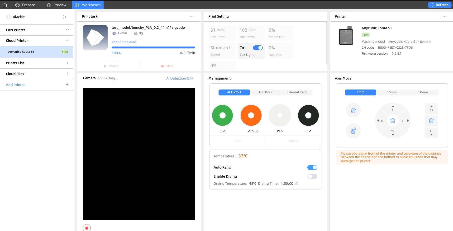

Пока слайсер Anycubic Next позволяет обновлять прошивку принтера и системы ACE, включать, выключать сушилку, ну и по мелочи управлять некоторым функционалом.

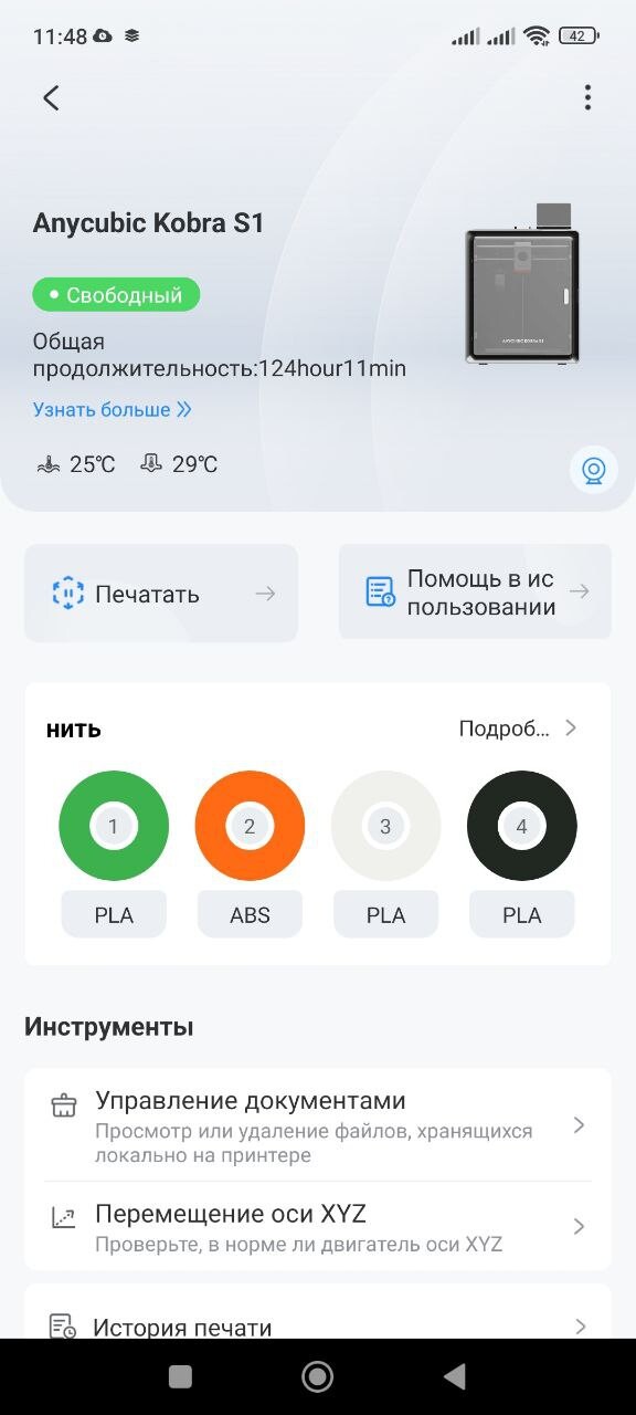

Упомяну и про приложение для мобильных устройств, позволяющее удаленно контролировать печать и менять некоторые параметры.
Обзор Anycubic Kobra S1 Combo: достойный выбор для домашней и хоббийной печатиТут же отмечу минус: существует проблема подключения в вебкамере. В 60% случаев подключение сбрасывается по тайм-ауту. Причина не совсем понятна.
Что касается подготовки модели к печати, то тут всe как у всех, включая автоматическую подгрузку информации об установленных в систему ACE филаментах. Очень радует количество обновлений слайсера, которые прилетают чуть ли не каждую неделю. Да и прошивки на сам принтер достаточно регулярны.

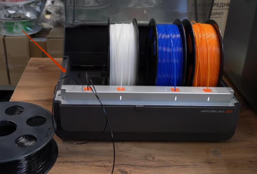

Anycubic ACE Pro
В целом, все работает так, как задумано, но всегда найдутся нюансы. При заправке обязательно нужно распрямлять конец прутка, иначе высока вероятность, что он не попадет во внутренний канал и вылезет в саму систему внутри.
Подробно этот момент разбирал Сергей (Sibmaker) в своем видео (можно погуглить в Youtube). В моем случае такое тоже происходило, но заснять не додумался.

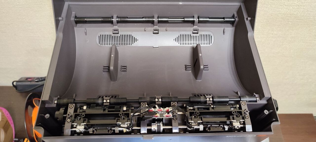

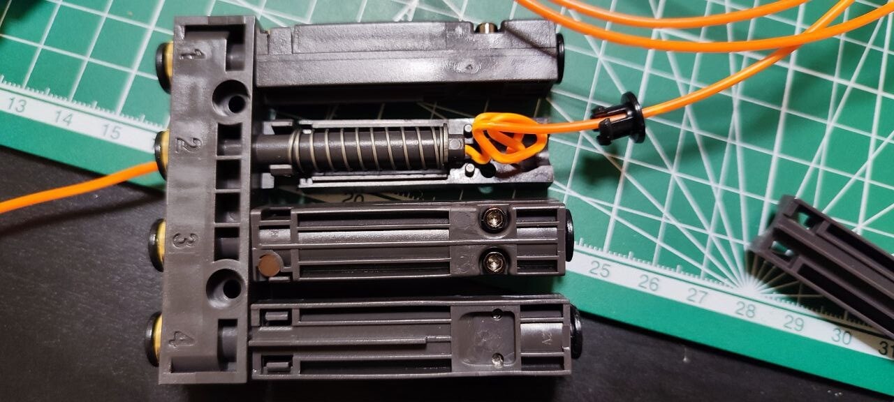

Cистема разборная, и при возникновении проблем получить доступ к любым узлам достаточно просто. Мне пришлось разбирать систему подачи по причине застревания прутка. На фото ниже как раз она и есть.
По непонятной причине система ACE при подаче пластика в принтер замяла пруток, в результате чего он просто встал колом. Пришлось немного препарировать.

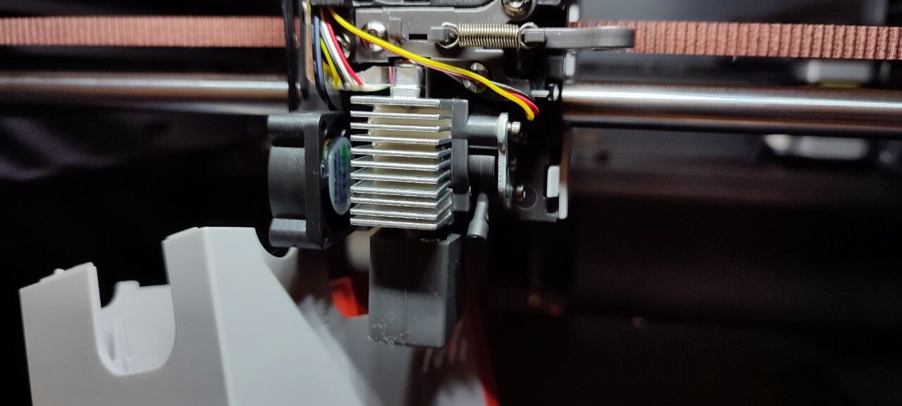

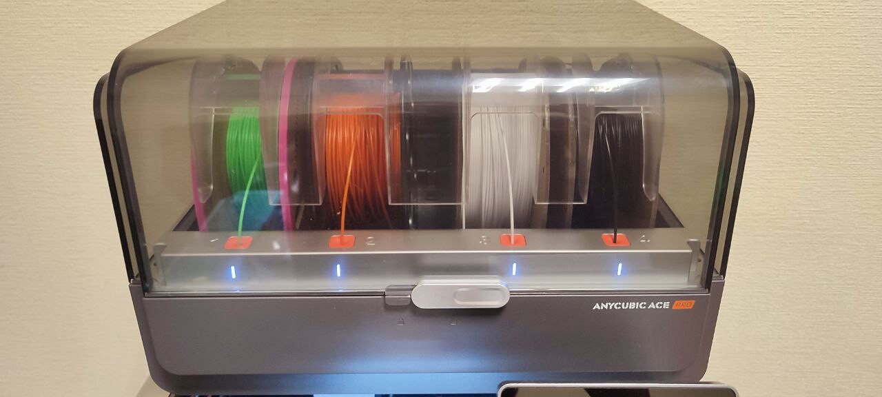

В остальном проблем с подачей не возникало, но после ста часов печати иногда проявляется неприятный скрип при вращении катушки. Скорее всего, где-то трутся ролики, и их надо просто смазать.

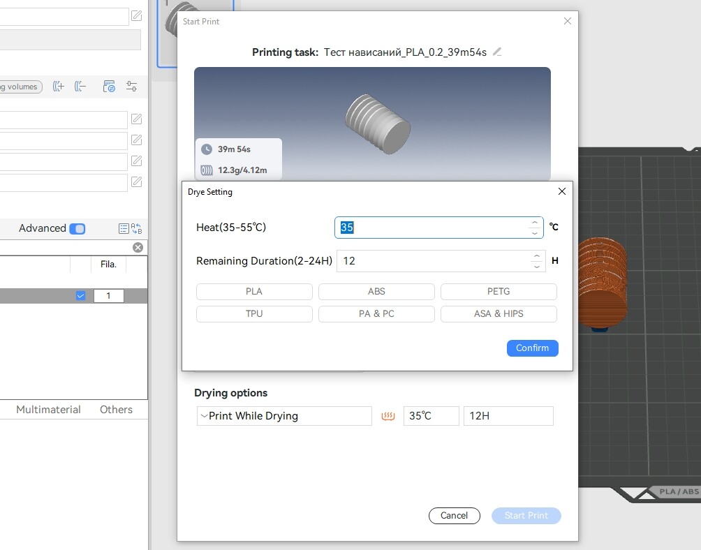

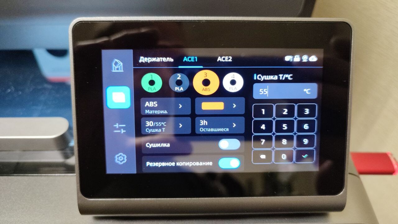

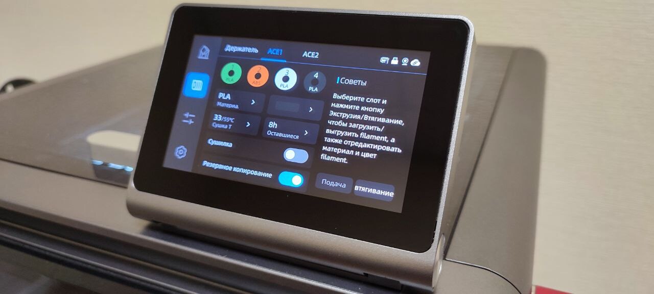

Встроенную сушилку можно включить как из меню на дисплее принтера, так и через слайсер. Встроенных датчиков влажности в ACE Pro нет.

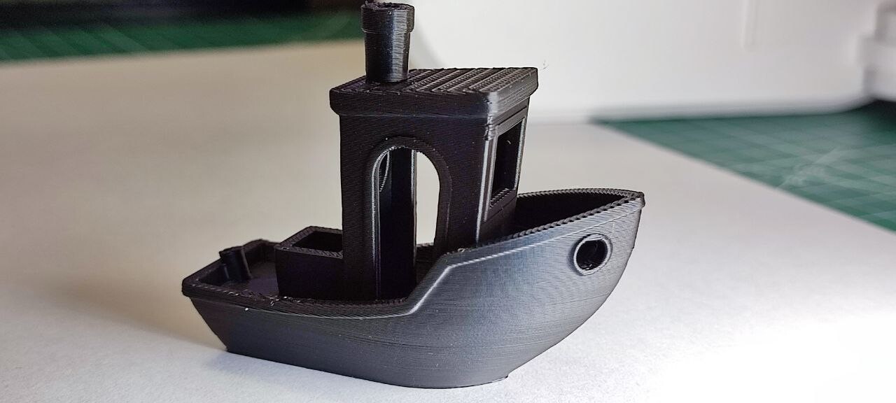

Первая модель — 3DBenchy, которую по умолчанию заливают во все принтеры.
Печатаем черным PLA от Anycubic, слой 0,2 мм. Особых проблем при печати не выявлено.

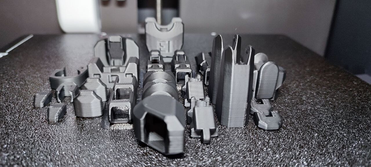

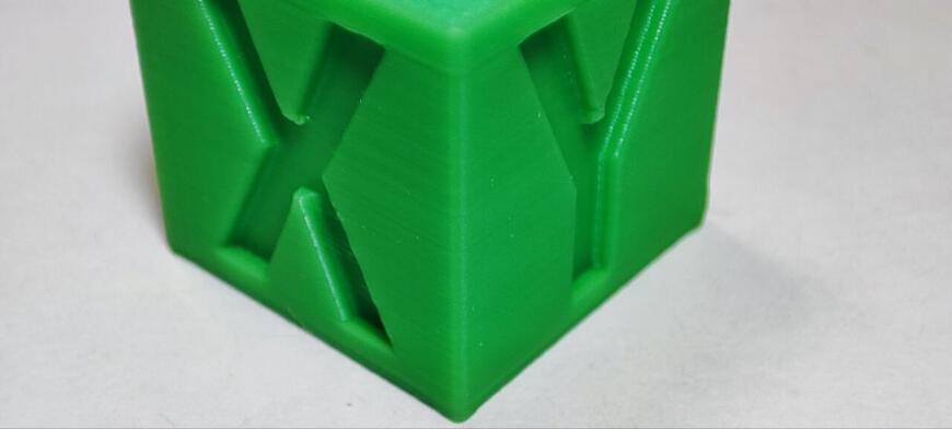

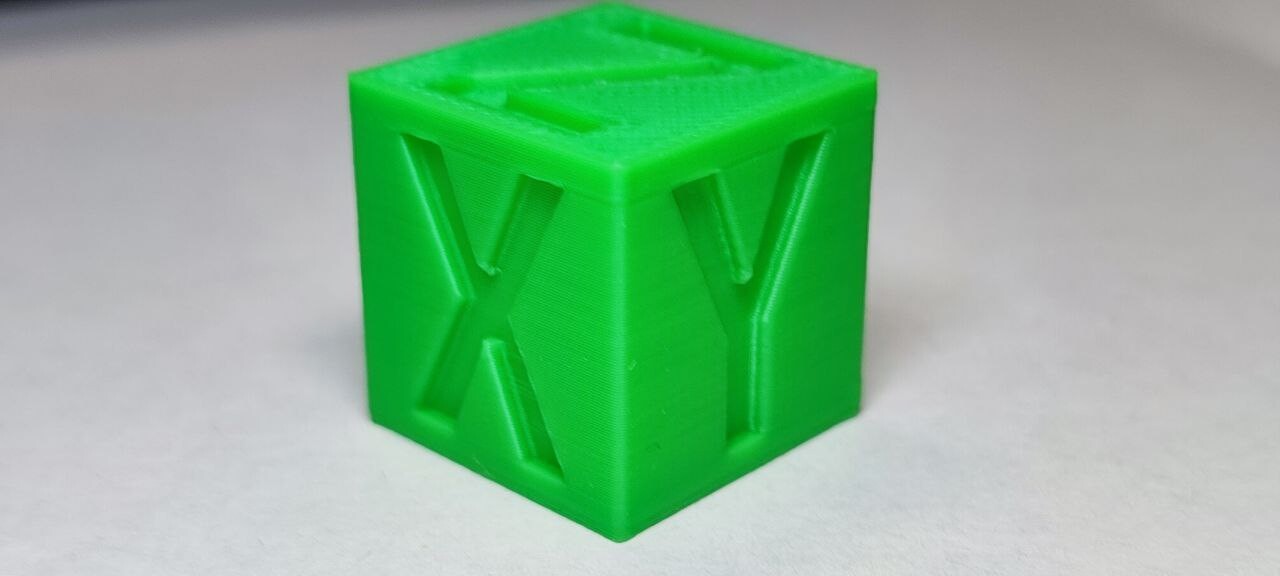

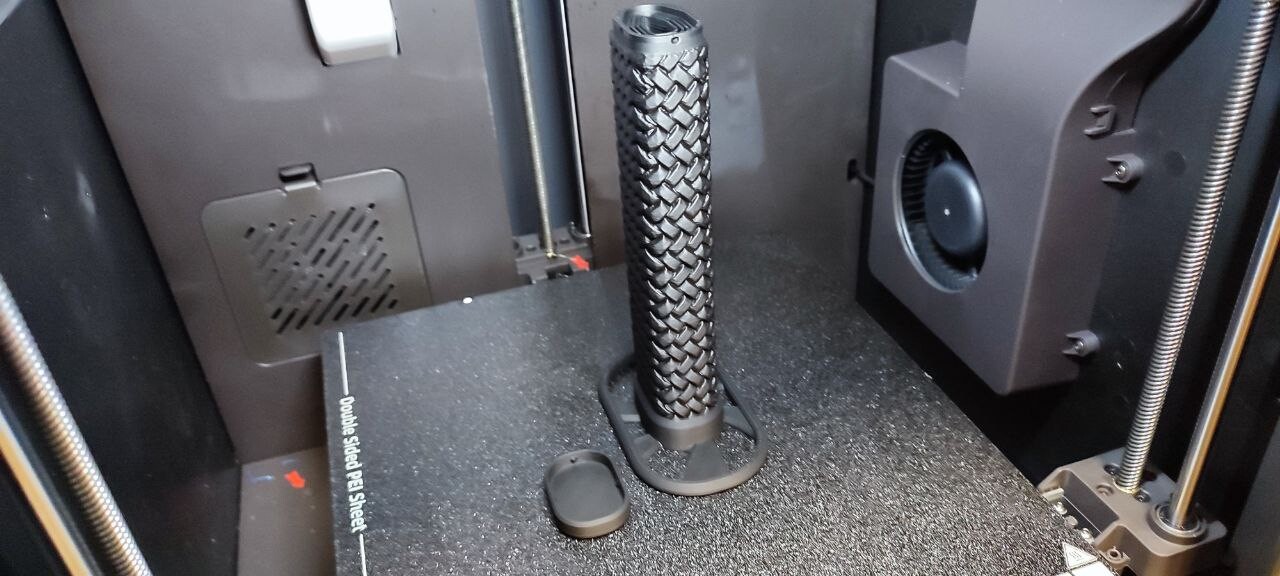

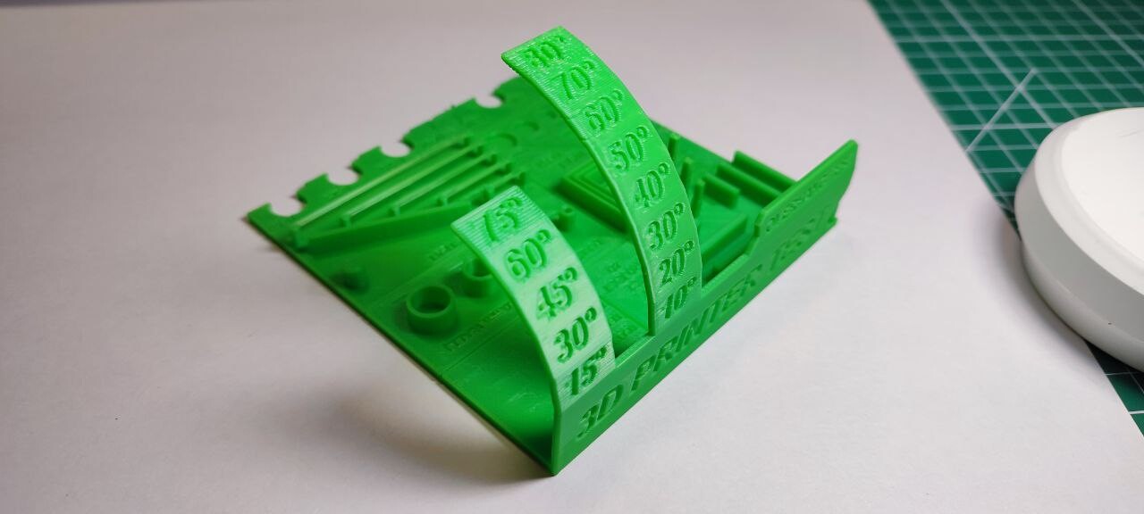

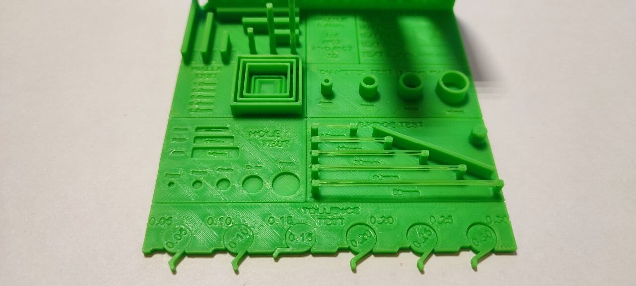

Дальше посмотрим на обдув, зазоры, точность и прочее. Калибровочный кубик и тестовая пластина.
К кубику нет претензий.
Обзор Anycubic Kobra S1 Combo: достойный выбор для домашней и хоббийной печатиКомплексный тест получился в целом неплохо, но есть некоторые вопросы к обдуву и печати совсем мелких деталей. Тест на зазоры тоже неплох, кроме 0,16 — оказались залитыми края.
Обзор Anycubic Kobra S1 Combo: достойный выбор для домашней и хоббийной печатиОбдува на угол 60 явно не хватило, хотя на 70 и 80 оказалось достаточно. С мостами проблем тоже нет.

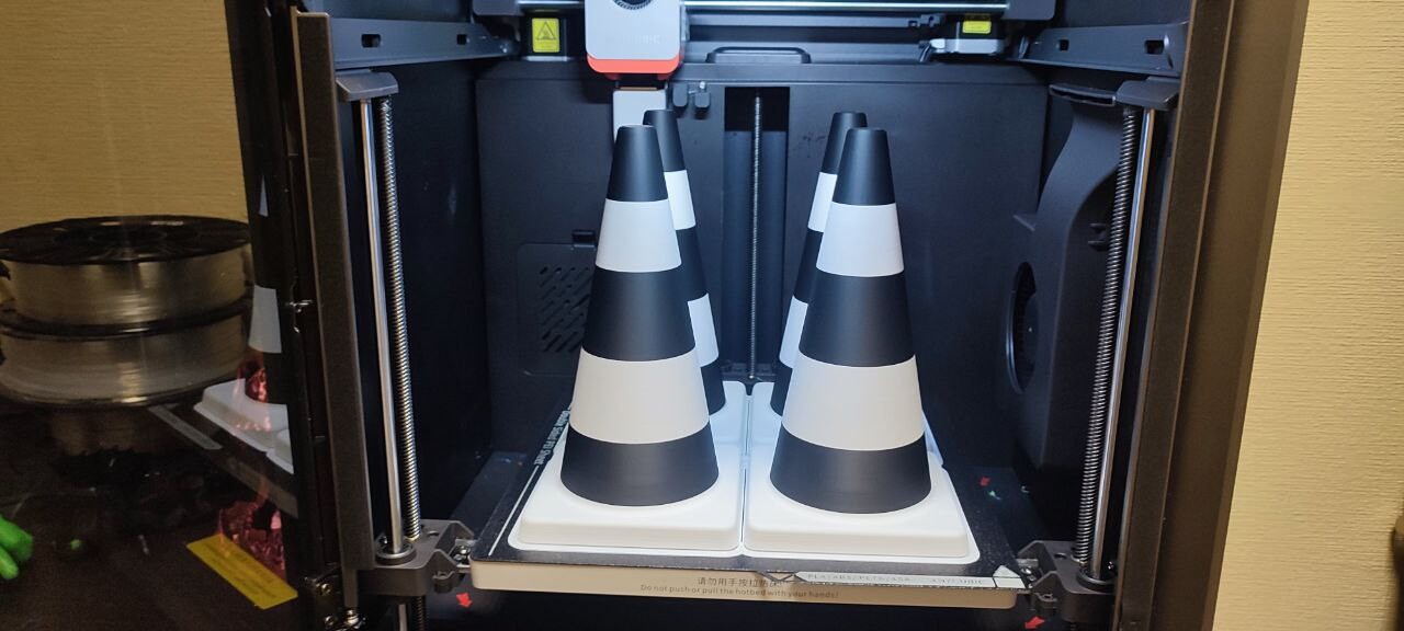

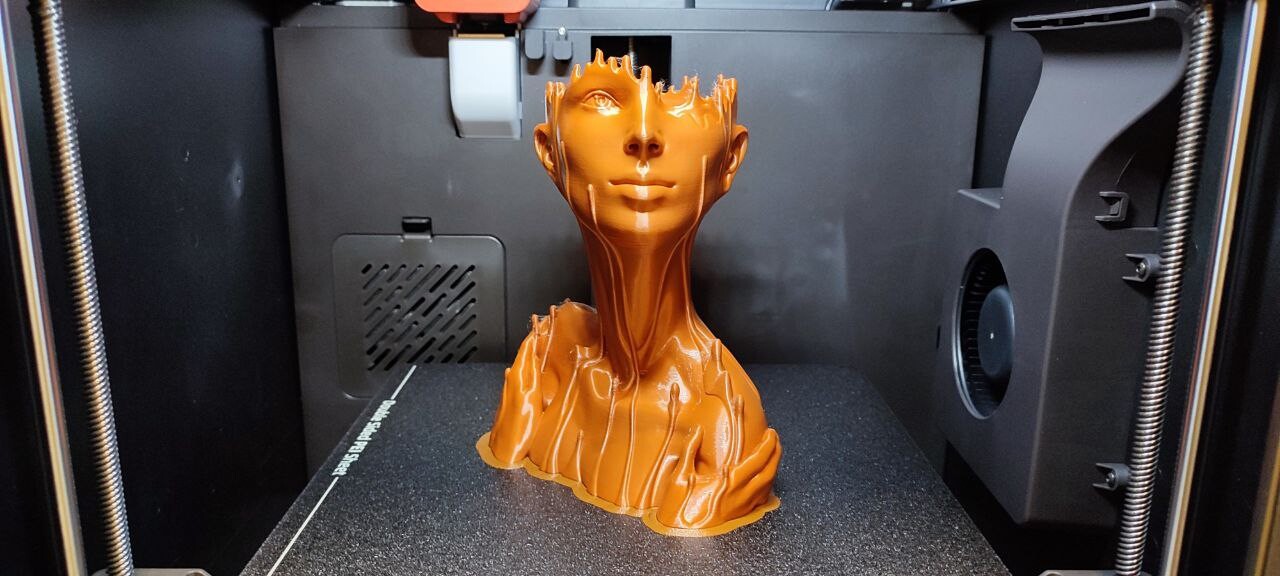

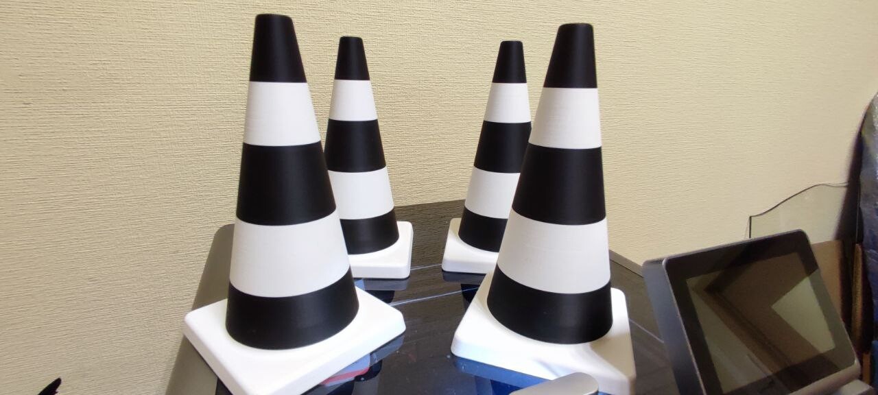

Конусы из черного и белого PLA. Время печати в районе двенадцати часов. Кстати, все белые филаменты PLA и ABS, с которыми я сталкивался, полосят из-за красителя, поэтому лучше печатать молочными цветами. На конусах полосатость практически не видна.
Стоит упомянуть, что запуск Al для определения «лапши» не происходит автоматически. Включать функцию нужно вручную перед каждой печатью. При отправке на печать по умолчанию выставляется только калибровка стола, а остальные функции нужно включать уже вручную. Кстати, таймлапсы пишутся на накопитель USB Flash.

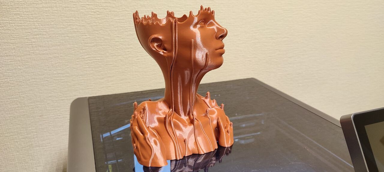

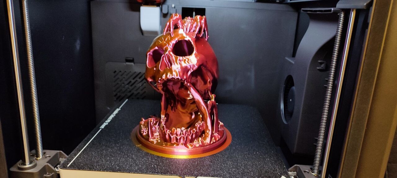

Печать золотистым PLA Silk от REC3D.
Обзор Anycubic Kobra S1 Combo: достойный выбор для домашней и хоббийной печатиОбзор Anycubic Kobra S1 Combo: достойный выбор для домашней и хоббийной печати

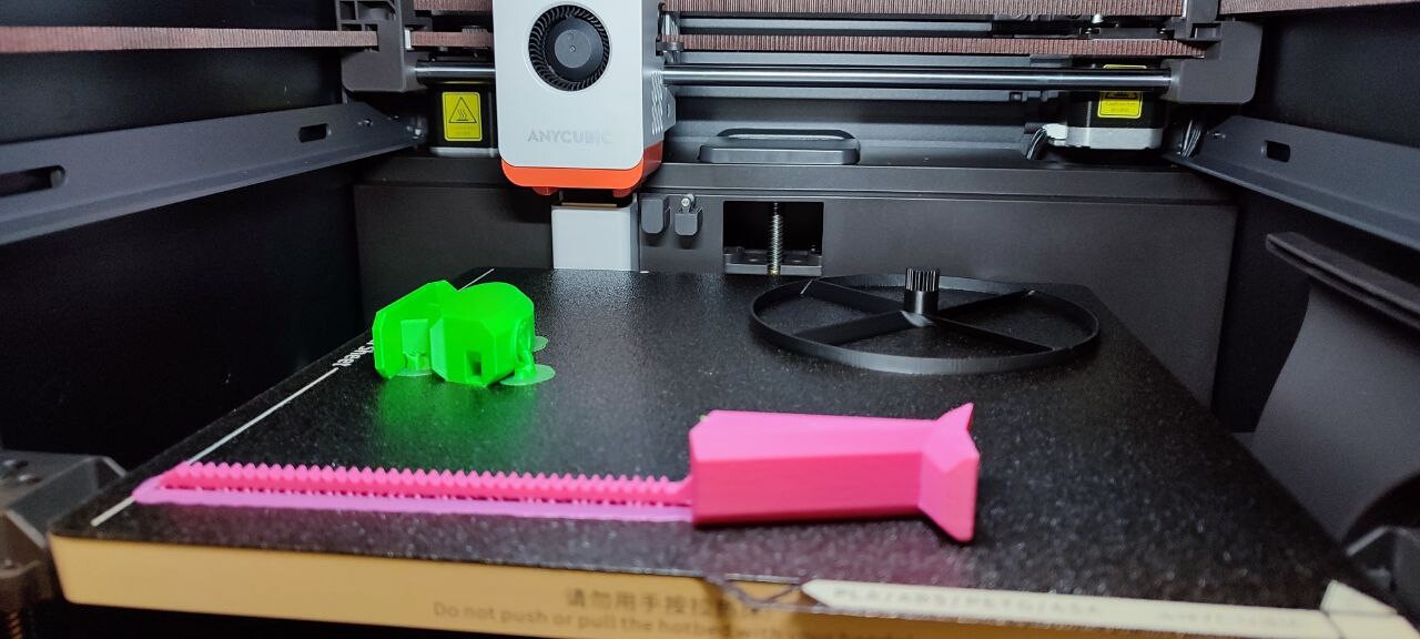

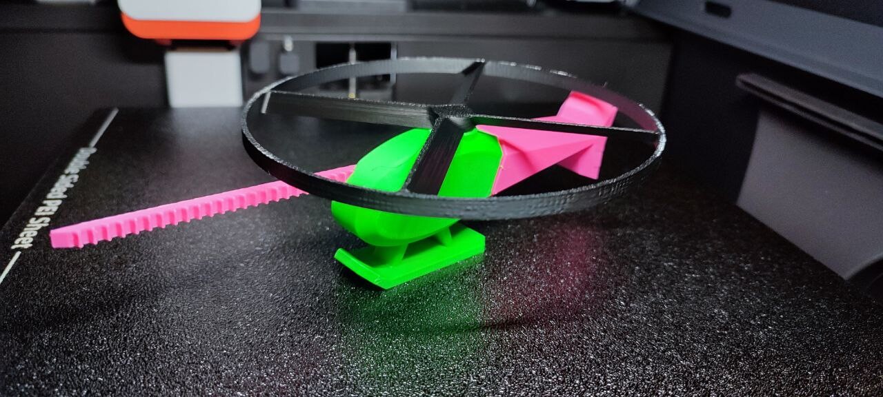

Печать в разных углах платформы тремя разными цветами без смены филамента по слоям (печатается сначала одна часть модели, потом вторая, потом третья).

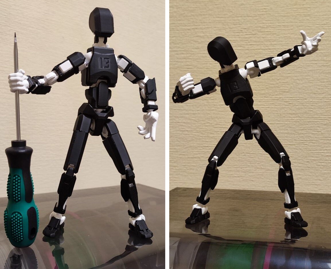

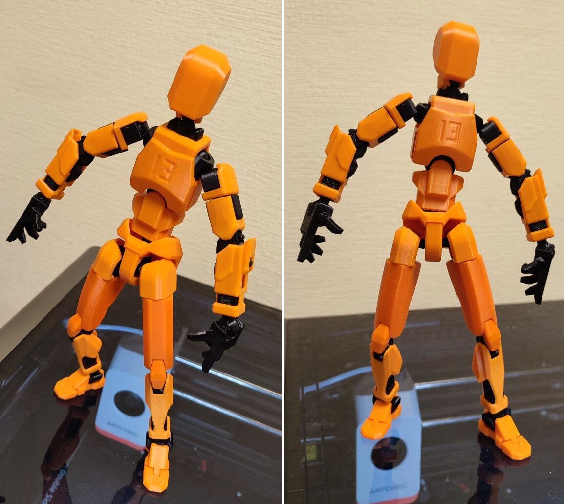

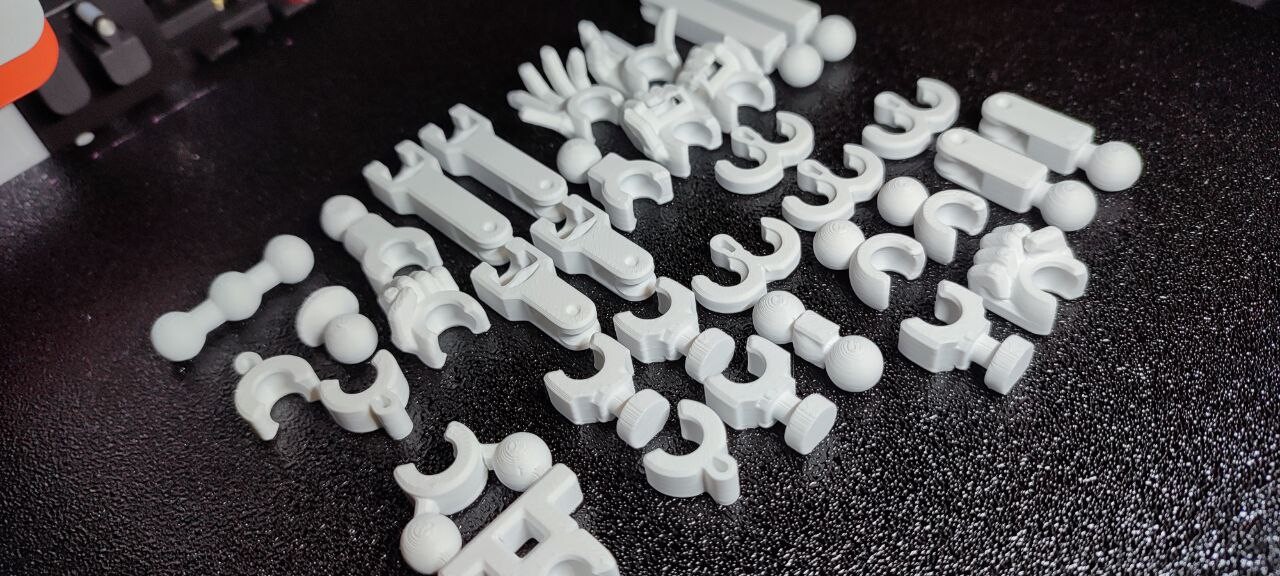

Обзор Anycubic Kobra S1 Combo: достойный выбор для домашней и хоббийной печатиПечать Dummy 13 из PLA в оригинальном размере.
Печать Dummy 13 из ABS с масштабированием до 130%.

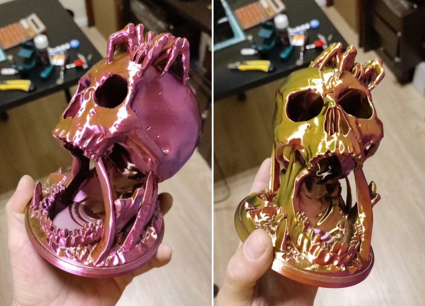

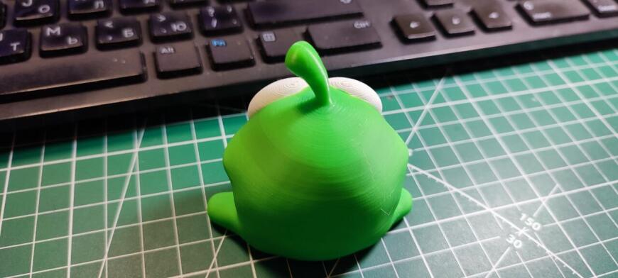

Обзор Anycubic Kobra S1 Combo: достойный выбор для домашней и хоббийной печатиНу и цветная печать со сменой филамента. Конечно, по времени все это космически долго, но в целом результат неплохой, не считая «полосатости» белого PLA.

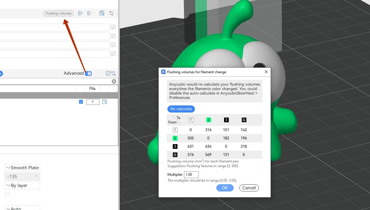

Еще при смене черного пластика была недостаточная прочистка сопла, и это тоже сказалось на модели.

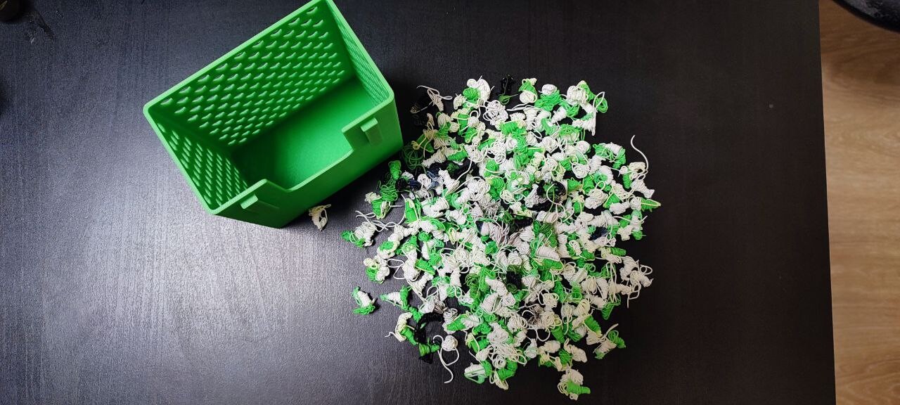

Владельцы Bambu Lab отправились бы сразу на пересчет и увеличение количества сливаемого филамента, но эта функция появилась только в последних обновлениях Anycubic Next, поэтому если видим, что принтер начинает полосить, можно смело крутить Flushing Volumes.

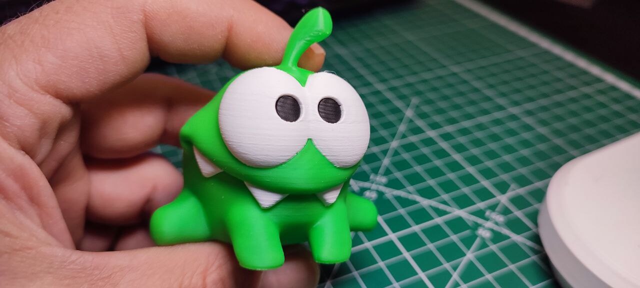

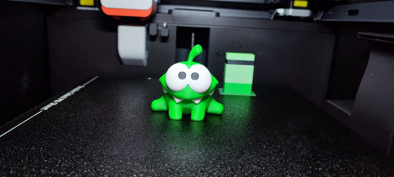

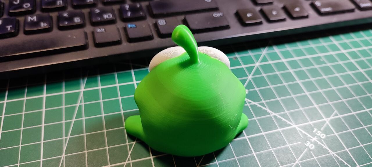

Количество отходов после печати Ам Няма.

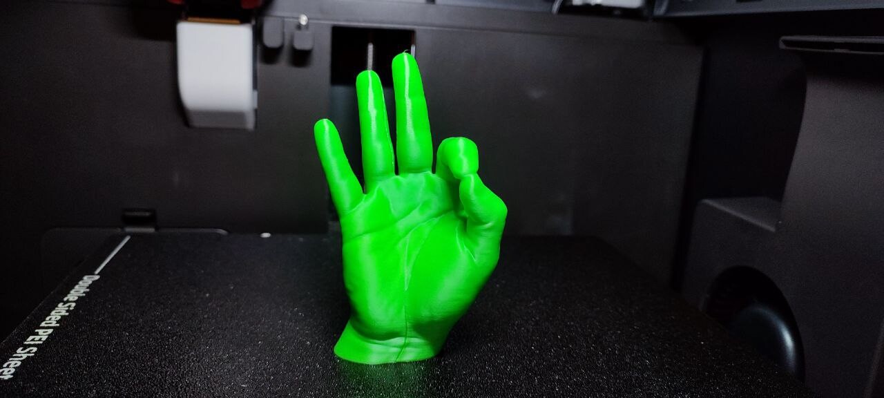

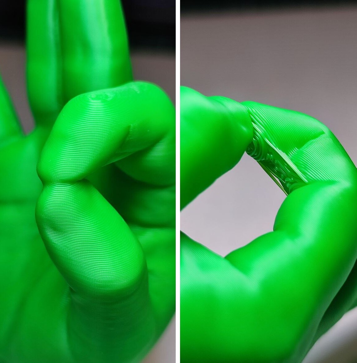

Рука ОК. Посмотрим поближе на укладку слоев.

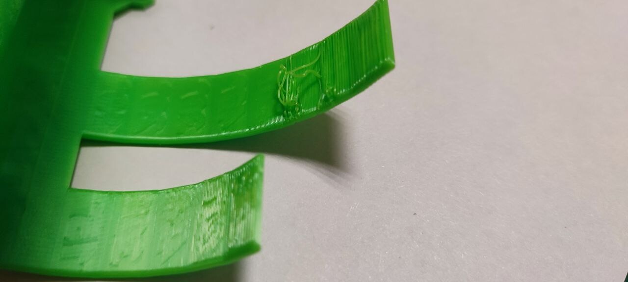

Не хватило обдува на нависании.

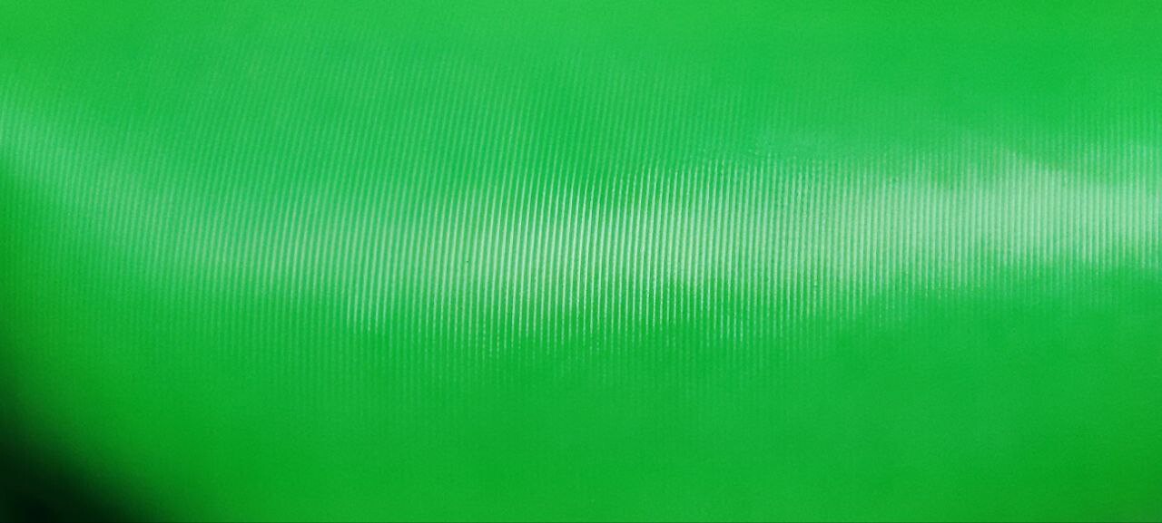

Укладка слоев отличная.

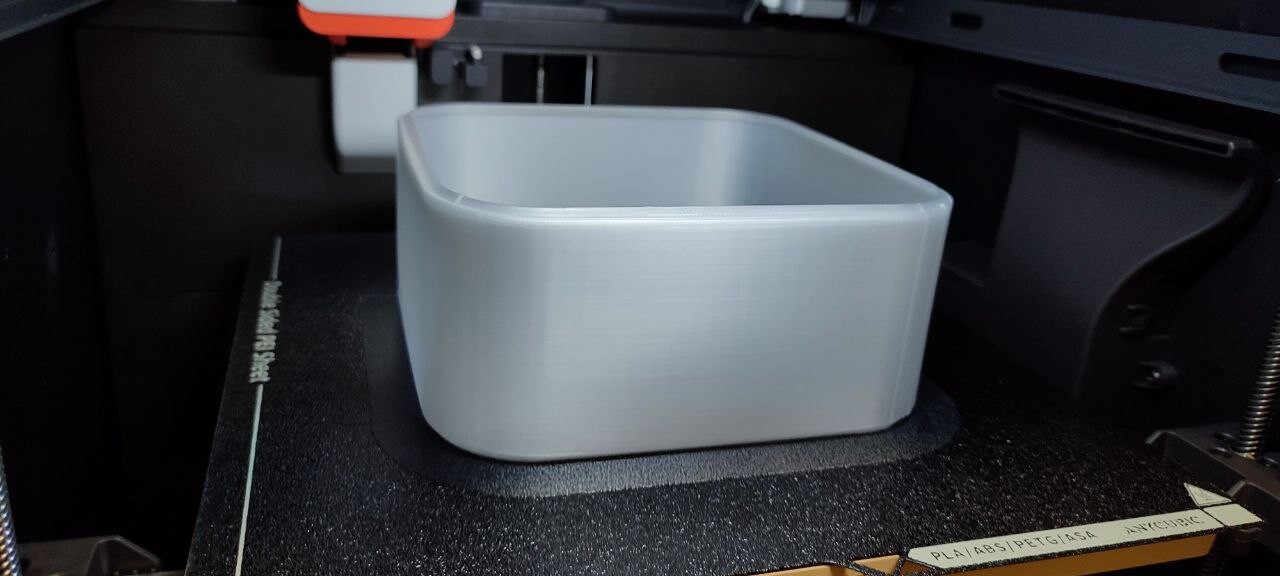

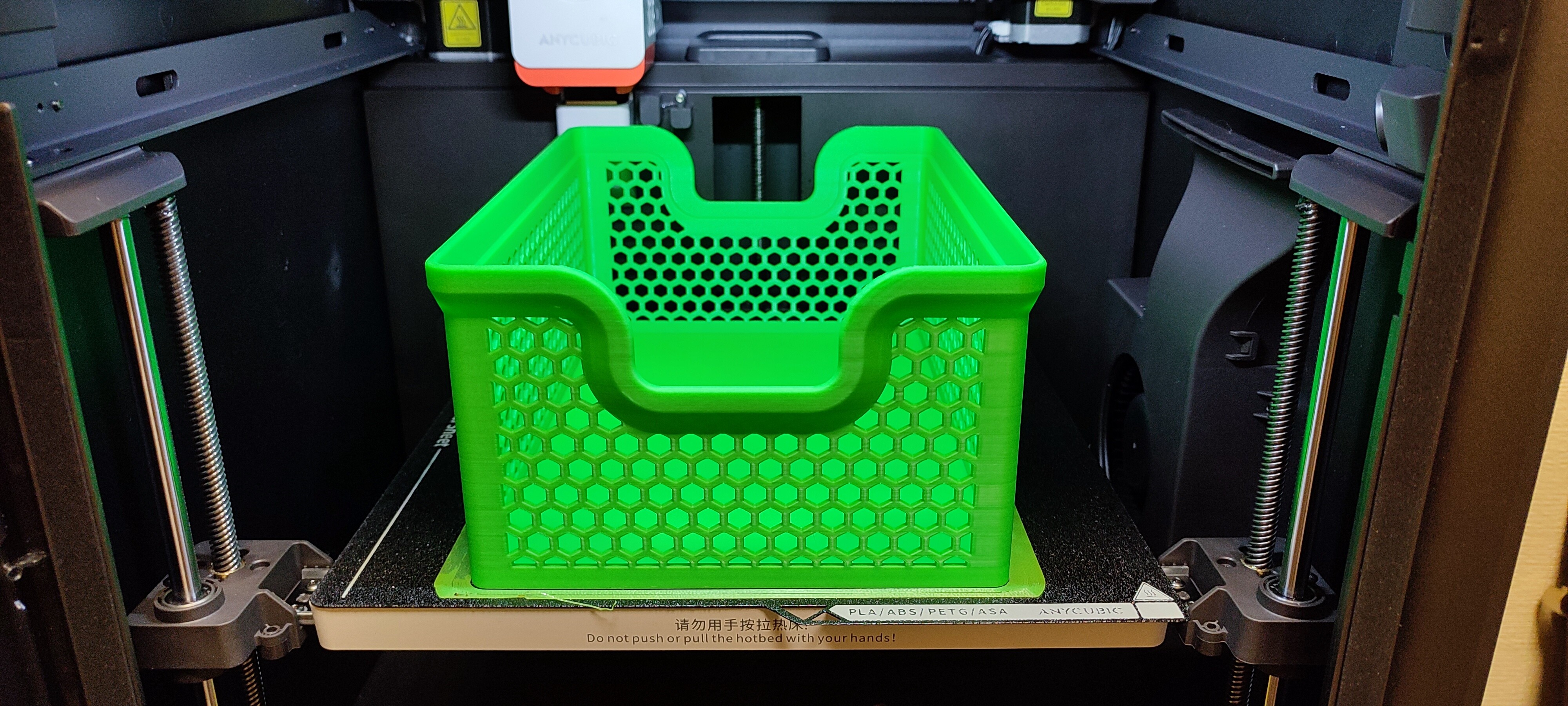

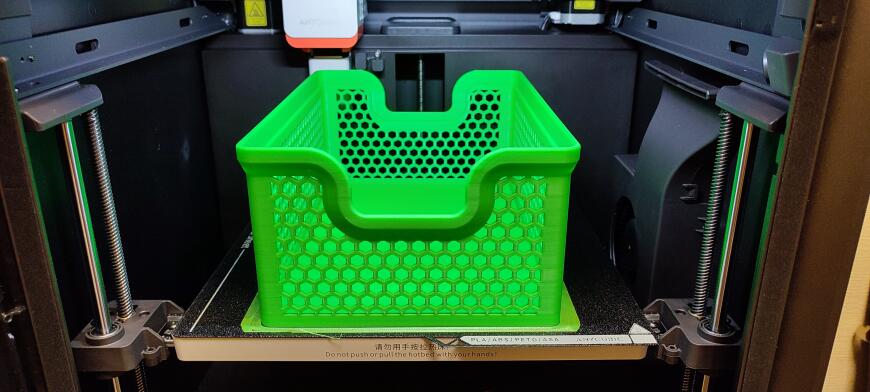

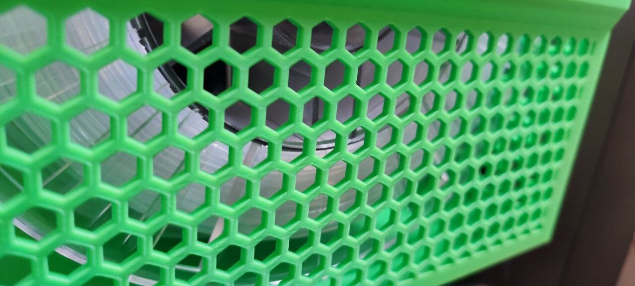

Корзина из PLA во всю длину стола.

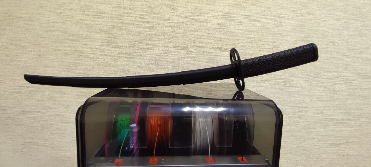

Катана из черного PLA.

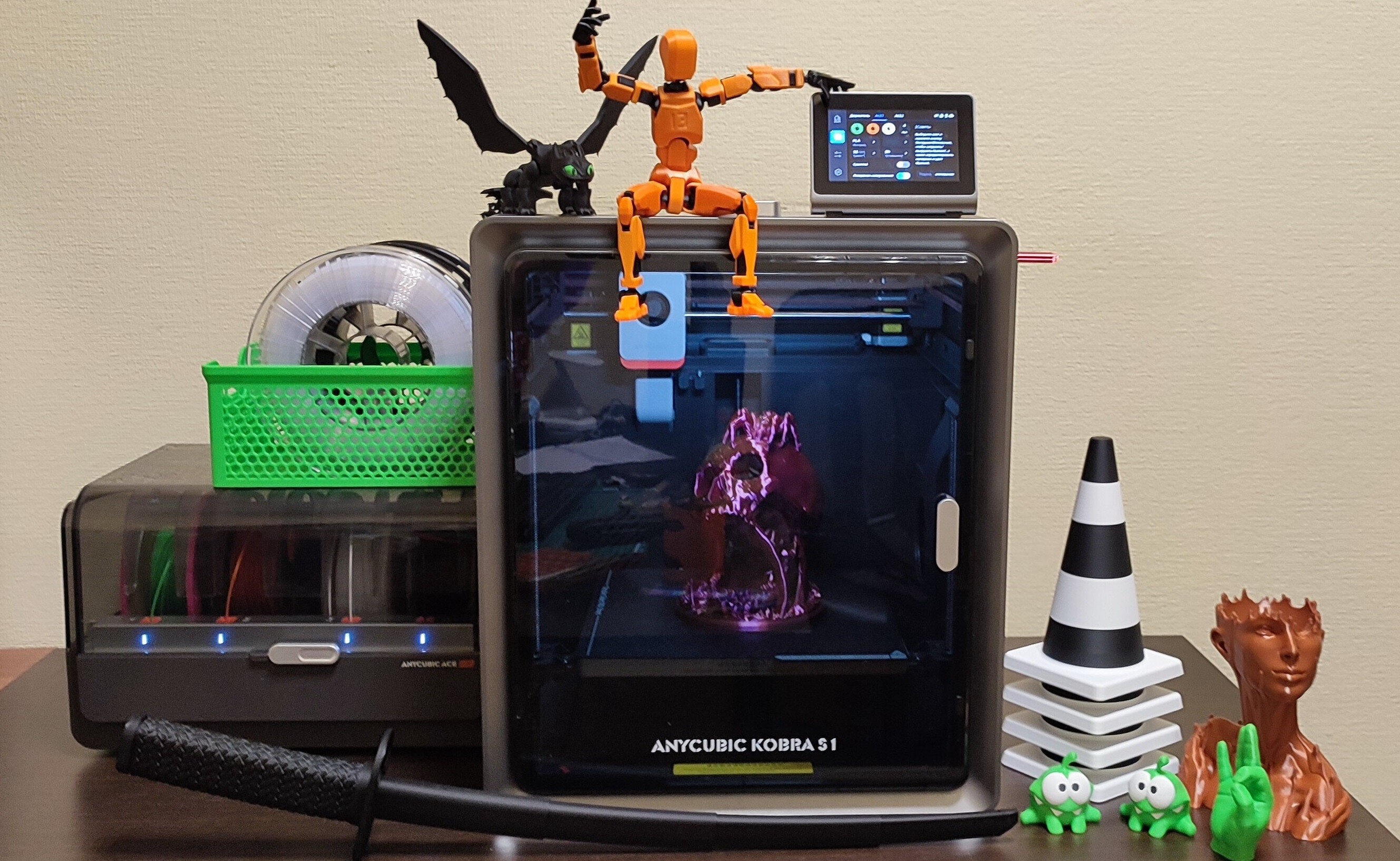

Принтер мне понравился. Для своей ценовой категории, а сейчас он стоит около 50000 рублей, поставленные задачи он выполняет. Хотелось бы еще отметить простоту в обращении и управлении. Для начинающих, для использования в домашней печати и для хобби принтер станет отличным вариантом, а вот для студий печати такое решение пока не очень подходит в силу отсутствия подогрева камеры и закаленных сопел, что исключает возможность работы с композитными материалами и материалами, имеющими высокую усадку. Ну и хотелось бы более открытую прошивку.
В остальном принтер отлично работает с объектами различных форм и размеров как в режиме с одним филаментом, так и в режиме мультиматериальной печати, но в случае с цветной печатью требует тщательного подбора настроек.
Производитель неплохо смог соблюсти баланс между экономией и качеством продукта, что позволило вписать множество современных решений в небольшой бюджет. В совокупности получился интересный продукт, позволяющий получать изделия отличного качества. Сравнивать с топовыми принтерами не имеет смысла, так как разница в некоторых моментах существенна.
