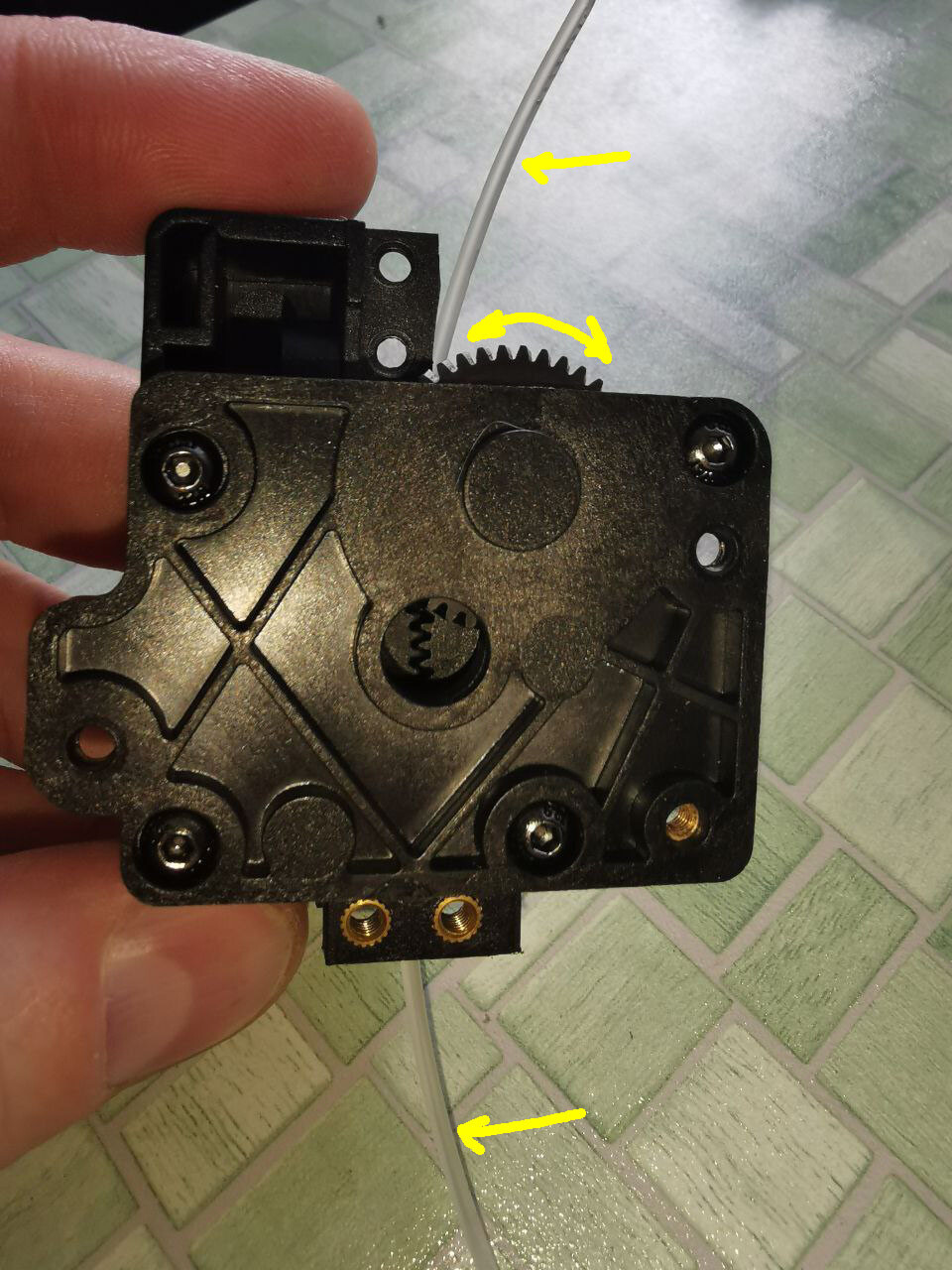

Случилось так, что пластик перестал подаваться в хотэнд. При этом вверх выходит хорошо, а вниз не идет. И звук шелкающий, но не как при пробке, а по-другому как-то. Ну всё - решил я - конец экструдеру. Или шестерни истерлись (за пол года всего?) или одно из двух.
Полез разбирать.

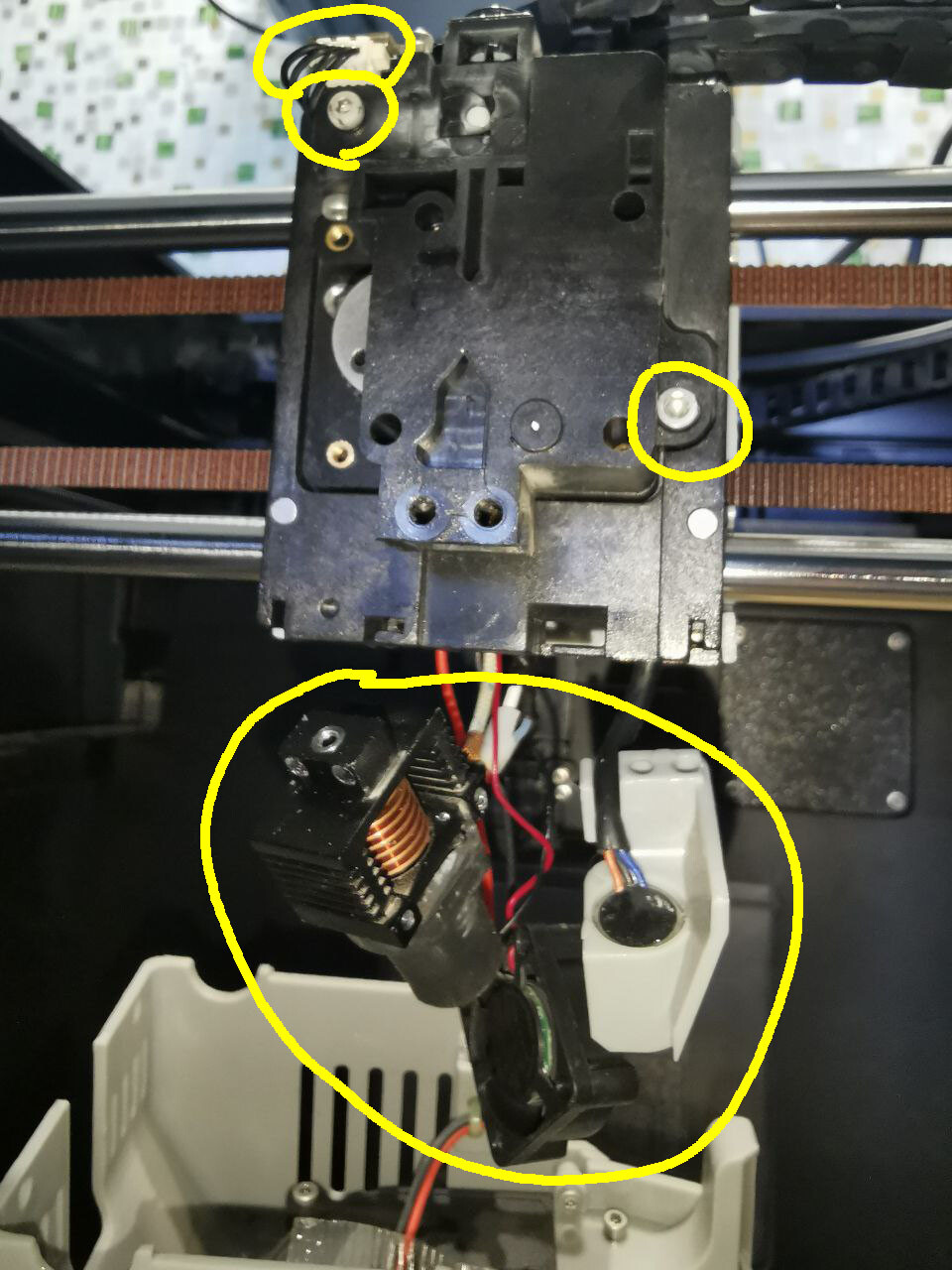

Перед разбором рекомендую нагреть сопло и вытянуть остатки пластика. Сопло остудить.

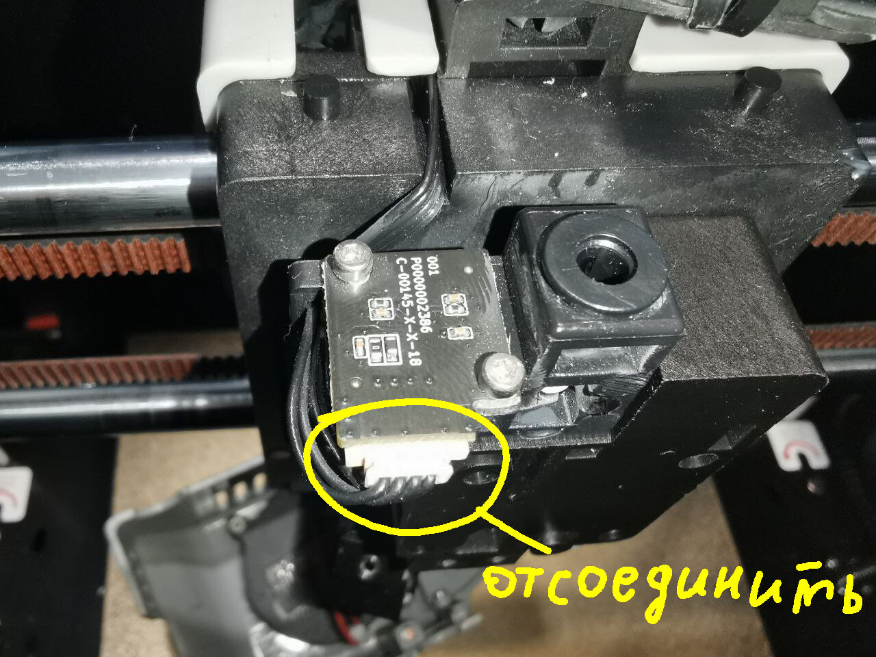

Откручиваем индукционный датчик, кулер хотэнда и сам хотэнд. Отцепляем разъем датчика окончания нити (маленькая платка сверху).

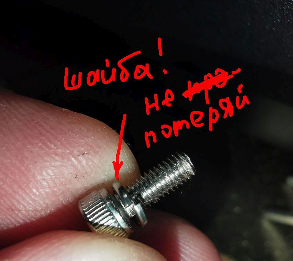

Qidi Q1 Pro разбор экструдера (для начинающих Qidiводов)Qidi Q1 Pro разбор экструдера (для начинающих Qidiводов)Потом пару винтов, там шайбы, не потеряйте!
Почему-то все винты и болтики изготовлены из немагнитного металла, поэтому легко падают и теряются. А в нижней части много всяких полостей и отверстий. Я раз уронил туда винтик и потом час крутил принтер сбоку на бок и в итоге снял боковую панель, чтобы достать его.

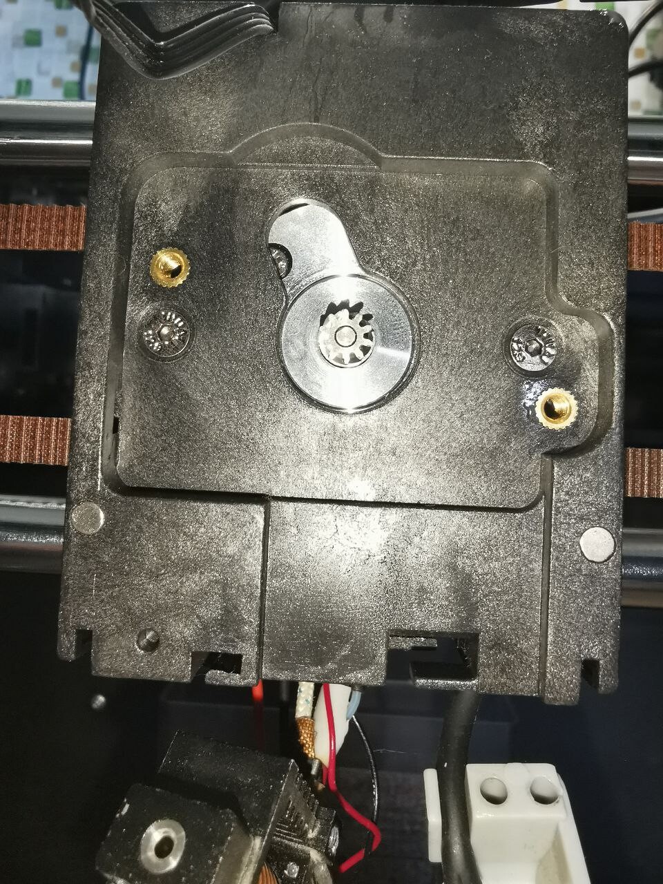

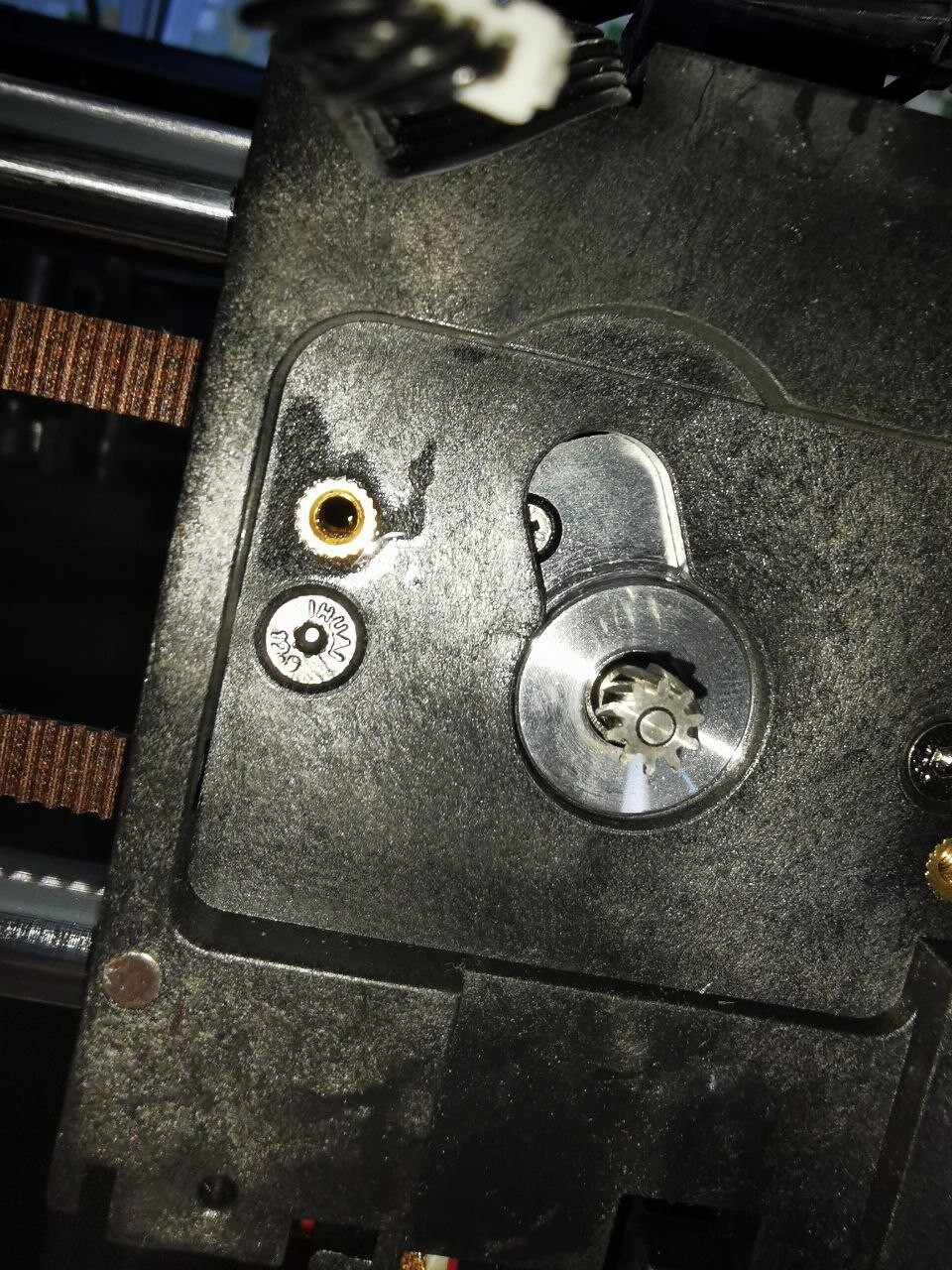

Qidi Q1 Pro разбор экструдера (для начинающих Qidiводов)После снятия можно осмотреть косозубую шестерню на валу двигателя.

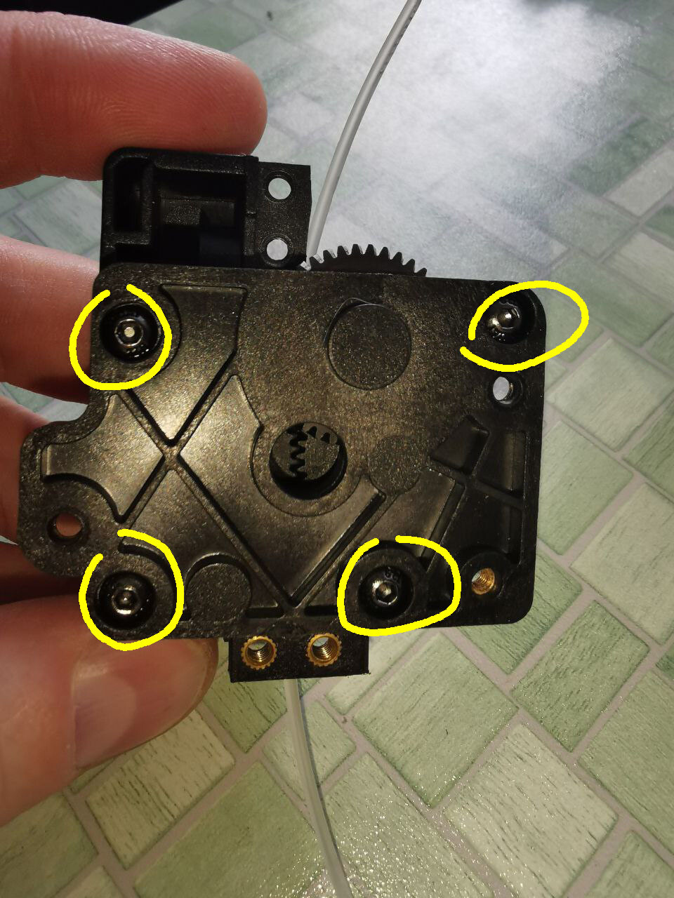

Qidi Q1 Pro разбор экструдера (для начинающих Qidiводов)Так выглядит с обратной стороны. Выкрутить четыре винта.

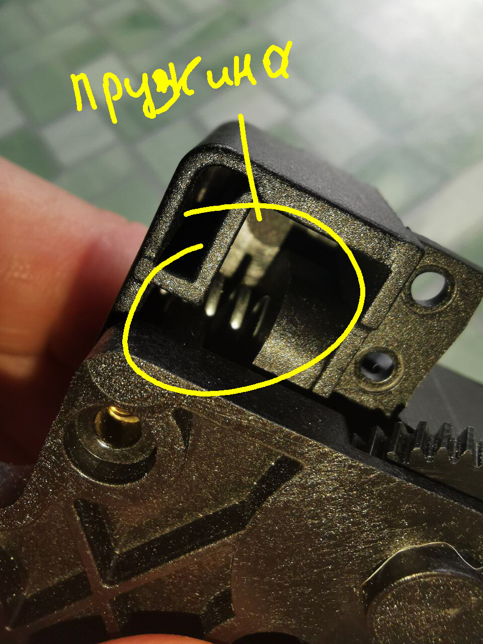

Qidi Q1 Pro разбор экструдера (для начинающих Qidiводов)Теперь можно располовинить корпус. Будет упираться пружинка, но не критично. Не потерять пружинку!

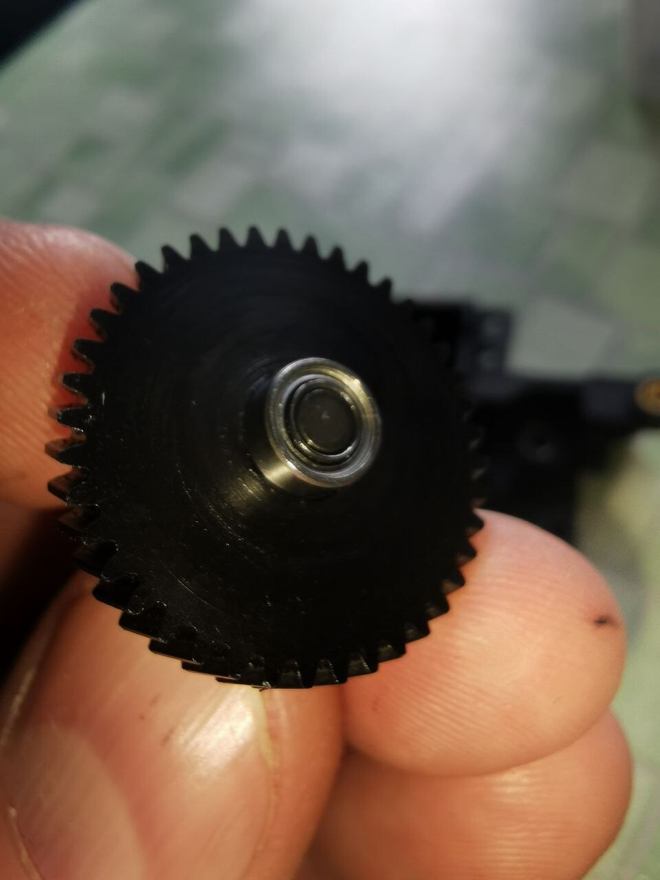

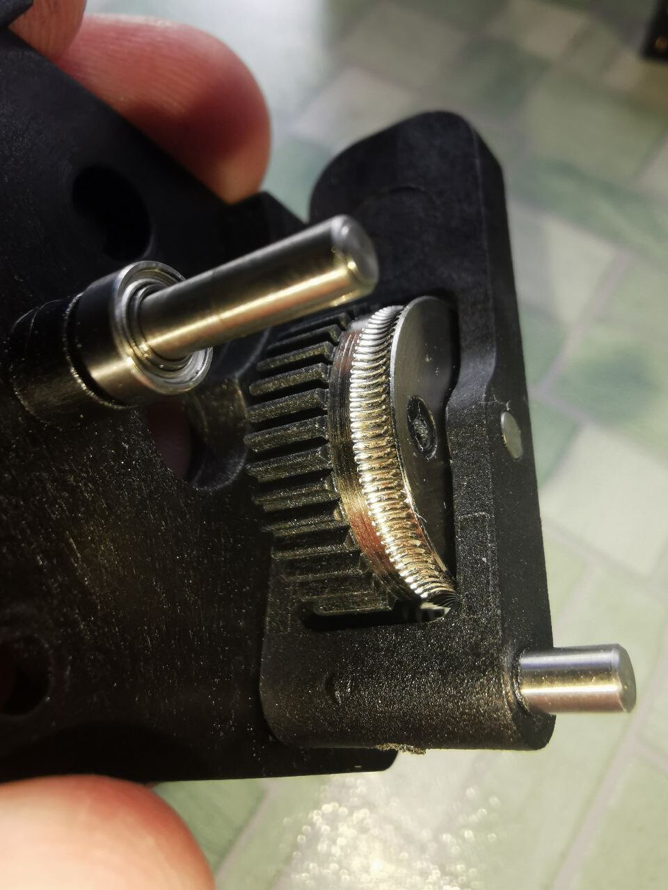

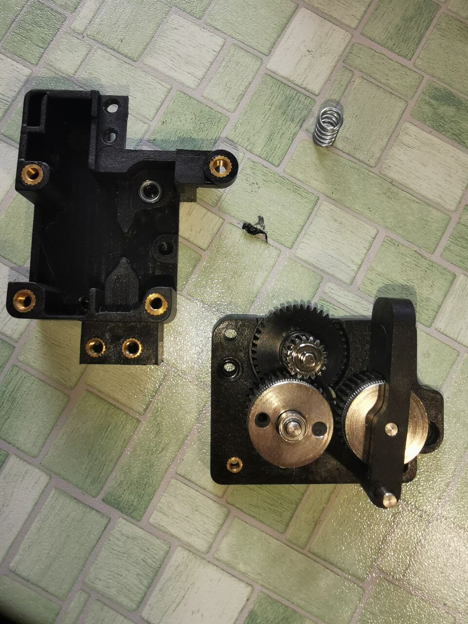

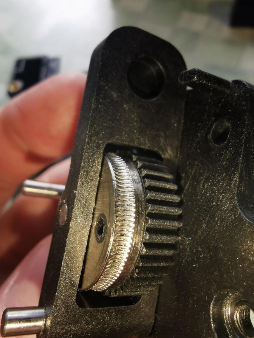

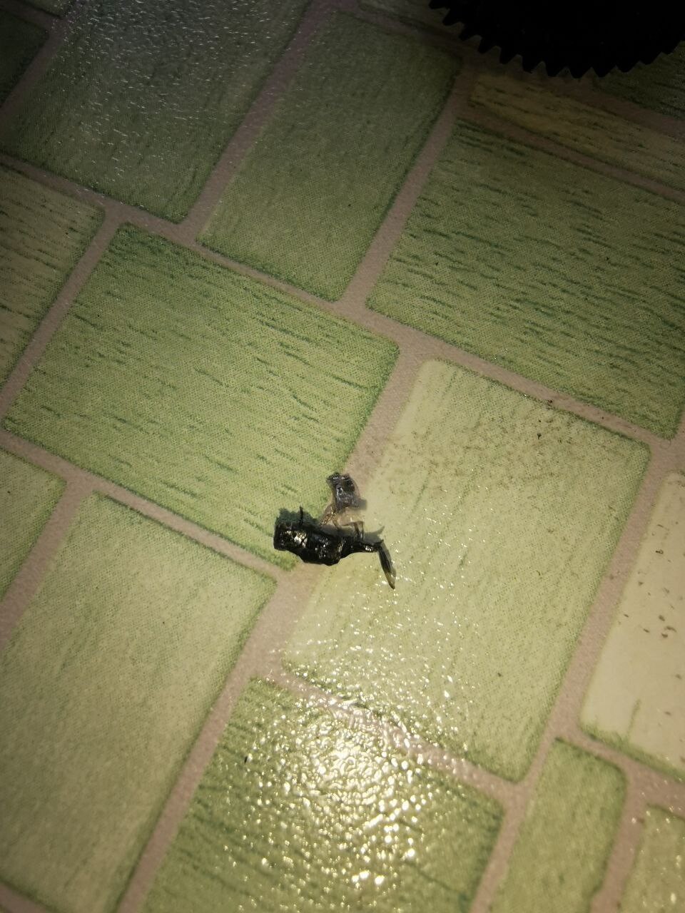

После вскрытия я нашел причину - кусочек нити. Все шестерни оказались в порядке. Износа практически нет.

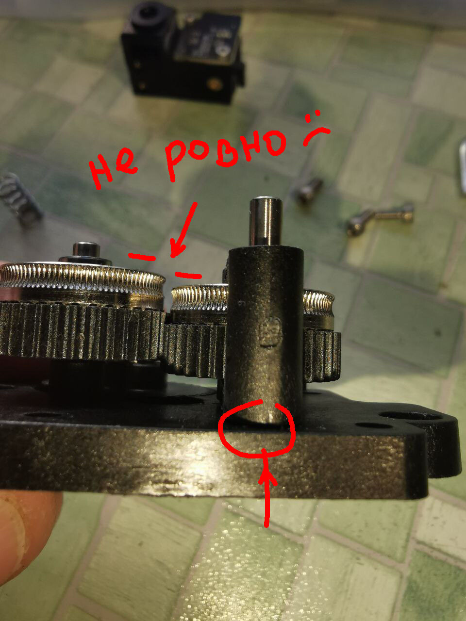

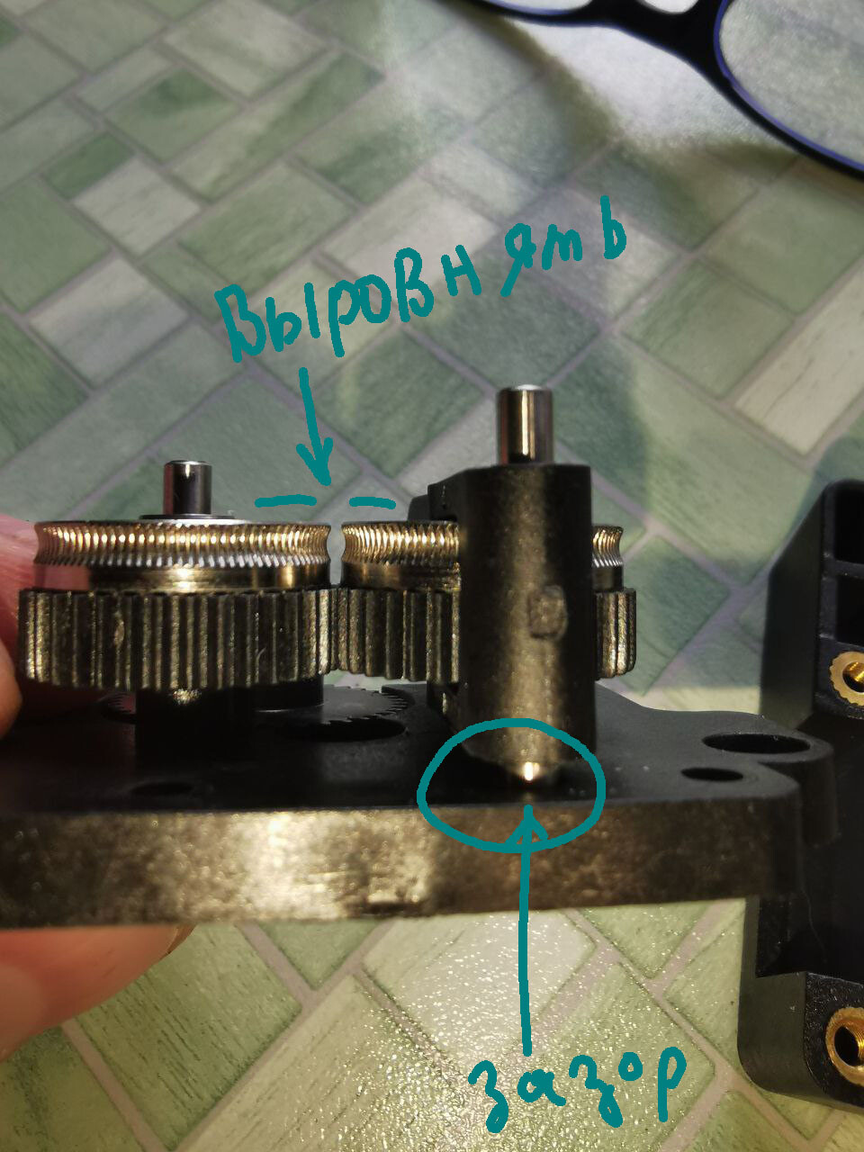

Qidi Q1 Pro разбор экструдера (для начинающих Qidiводов)Qidi Q1 Pro разбор экструдера (для начинающих Qidiводов)Qidi Q1 Pro разбор экструдера (для начинающих Qidiводов)Qidi Q1 Pro разбор экструдера (для начинающих Qidiводов)Перед обратной сборкой обедитесь, что шестерни стоят зубьями напротив друг друга. Там есть возможность сдвинуть прижимной рычаг на оси на пару миллиметров, и из-за этого шестерни не сойдутся.
Qidi Q1 Pro разбор экструдера (для начинающих Qidiводов)Qidi Q1 Pro разбор экструдера (для начинающих Qidiводов)Сначала сложить части корпуса, потом вставить пружинку, она легко вставляется, если немного поджать.
Вставить филамент в отверстие приемника и погонять большой шестеренкой взад-назад, чтобы проверить ход.
Только потом подтянуть 4 винта, не вынимая филамент!

Вот из-за чего не работало.
Qidi Q1 Pro разбор экструдера (для начинающих Qidiводов)Полагаю, что я заправил нить торопясь и не подрезал сопли перед заправкой. Или при чистке пропихнул иглой вверх. Не знаю. На всякий случай заказал комплект шестерен с подшипниками.
