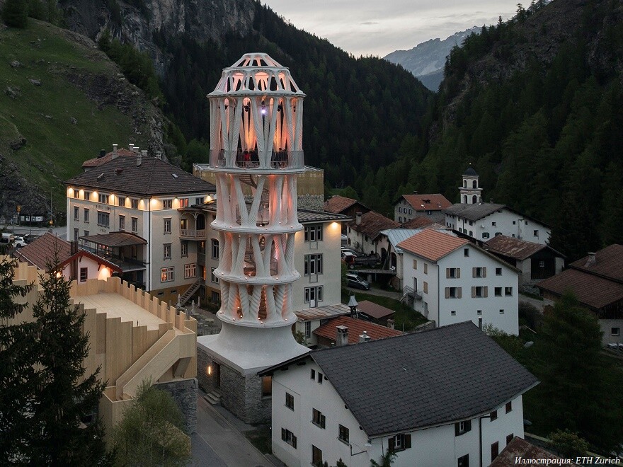

Эпопея с Tor Alva (Белой башней) длилась четыре года, но в феврале 2024 все же началось строительство в Мюленсе — небольшой деревне в швейцарских Альпах. Теперь почти исчезнувшее поселение обладает самым высоким 3D-печатным строением в мире и ждет наплыва туристов.
Проект инициирован культурным фондом Origen и реализован совместно со Швейцарской высшей технической школой Цюриха. Необычная конструкция должна напоминать сахарные сладости, которыми в восемнадцатом веке славились кондитеры из этих мест. Башню на вкус пробовать не рекомендуем: это строение выполнено из бетона — тридцати двух колонн, установленных в четыре яруса.

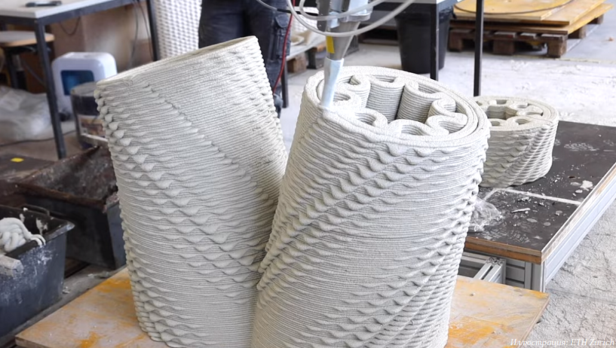

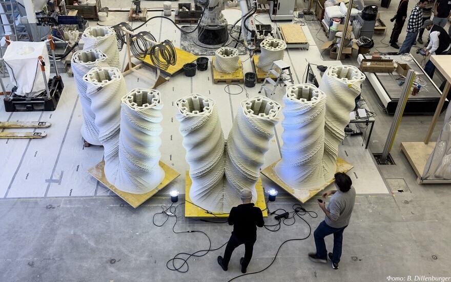

Бетонные элементы выполнены с помощью аддитивной системы на основе многоосевого робота-манипулятора. Конструкция усилена кольцевыми армирующими элементами, вставленными с помощью еще одного робота в процессе аддитивного производства с интервалами в двадцать сантиметров, а также продольной арматурой, добавленной уже после 3D-печати. В общей сложности выращивание элементов заняло около пяти месяцев.

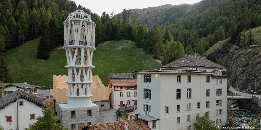

Жители Мюленса возлагают большие надежды на новую достопримечательность. Когда-то эта деревня кипела жизнью благодаря медным рудникам, но теперь в ней осталось всего одиннадцать человек. Местные рассчитывают не только на денежный поток от туристов, но и, возможно, пополнение рядов новыми резидентами. Знаменитый курорт Давос расположен всего в часе езды.
Башня будет служить как украшением, так и площадкой для разных публичных мероприятий — концертов, танцевальных выступлений и тому подобного. В Мюленсе башня пробудет около пять лет, затем конструкцию планируется разобрать и перевезти на новое место, хотя пока не сообщается куда именно.
