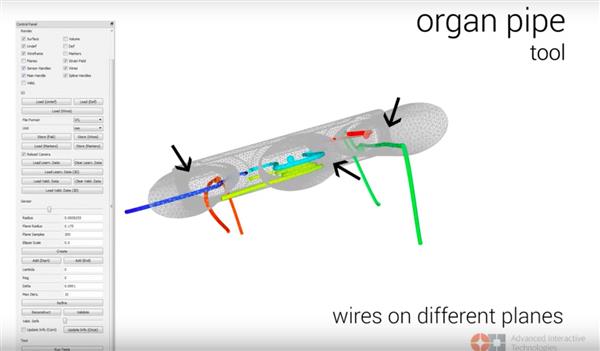

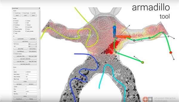

В конструкции опытных 3D-печатных игрушек использованы пьезорезистивные датчики, сформированные в нити. Замеры изменений в сопротивлении нитей позволяют определять уровень и даже вид деформации – изгиб, закручивание или растяжение. Для получения точных данных датчики требуют аккуратного размещения внутри игрушки. Разработчики облегчили эту задачу с помощью специальных алгоритмов оптимизации, рассчитывающих необходимое расположение сенсоров с учетом заданных показателей.
Дисней создает 3D-печатные игрушки с датчиками деформации
«Наш метод оптимизирует внутреннюю маршрутизацию сенсоров с учетом допусков, заданных пользователем для сигналов слабого уровня, что позволяет сводить к минимуму возможные ошибки в размещении датчиков», – поясняют исследователи. «Испытания показали, что алгоритмическая маршрутизация значительно точнее и надежнее, чем ручное размещение, а потому позволяет достигать более качественного уровня взаимодействия».

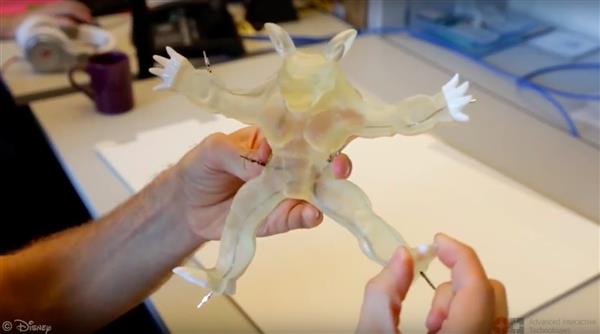

Изначально разработчики намеревались полностью полагаться на 3D-печать, но столкнулись с отсутствием расходных материалов, сочетающих необходимые гибкостные и пьезорезистивные характеристики. В итоге производственный процесс пришлось разбить на два этапа: игрушка печатается с заранее просчитанными канавками, в которые вклеиваются необходимые датчики. Тем не менее, разработчики не отказываются от идеи игрушек с 3D-печатными сенсорами: когда необходимые материалы выйдут на рынок, их интеграция в процесс не составит особого труда.
В качестве первых опытных образцов были использованы игрушечные фигурки с датчиками, встроенными в конечности. «Мы представляем художников или даже обычных пользователей, создающих физические модели экранных персонажей с помощью 3D-печати. После изготовления такие объекты могут быть использованы в качестве интуитивных контроллеров для управления виртуальными моделями».
