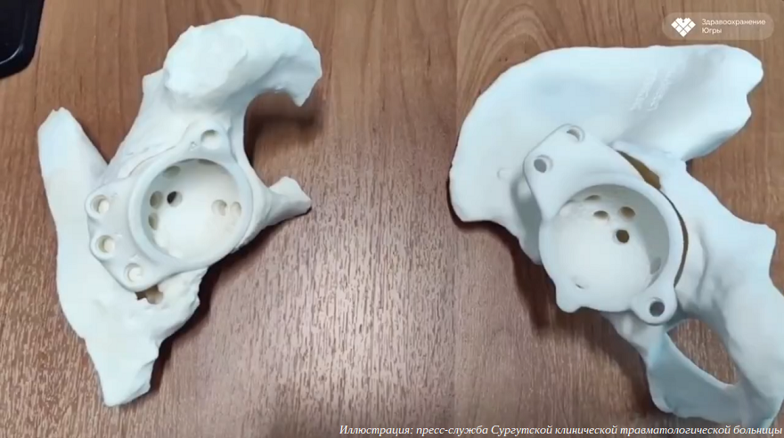

Пациент нуждался в очередной ревизионной операции, теперь уже с замещением дефекта вертлужной впадины. Для этого требовался дополнительный компонент эндопротеза. Серийное производство не ориентировано на выпуск таких персонализированных имплантатов, и на помощь пришли 3D-технологии. Специальный эндопротез изготовили новосибирские специалисты: экземпляры из полимерного материала (на иллюстрации ниже) предназначены для примерки, образцы из титанового сплава — непосредственно для установки.
«Имплантат смоделирован на основе снимков компьютерной томографии. Вместе с ним мы получили от изготовителей подробную инструкцию по предварительной обработке тазовой кости. Это необходимо для стопроцентного совмещения имплантата с местом дефекта. Подготовительная работа тонкая и кропотливая, требует времени. В данном случае операция заняла почти пять часов. Для сравнения, обычное эндопротезирование мы выполняем в течение сорока-пятидесяти минут», — рассказал заведующий отделением травматологии и ортопедии №4 Евгений Бойко.
