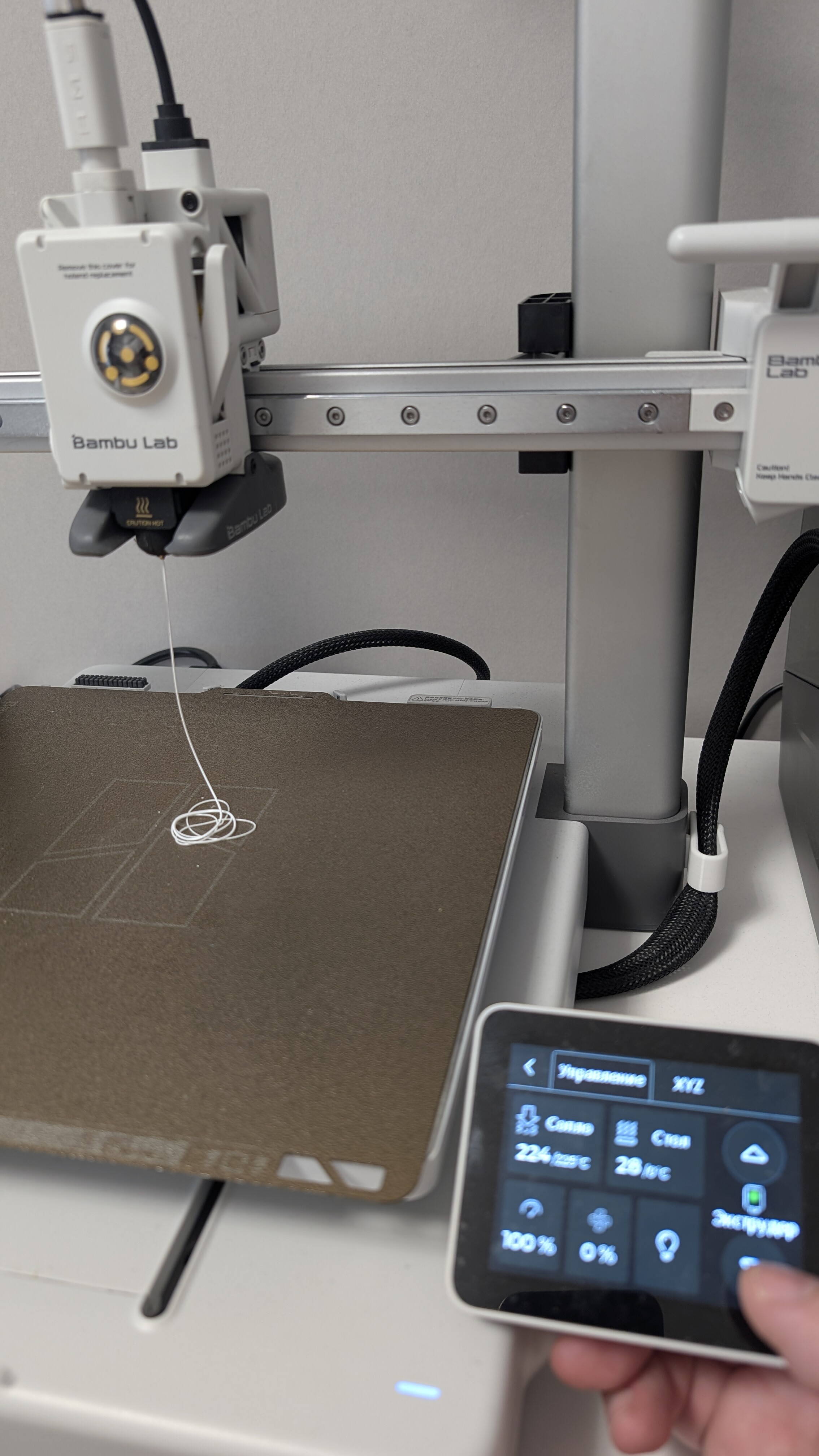

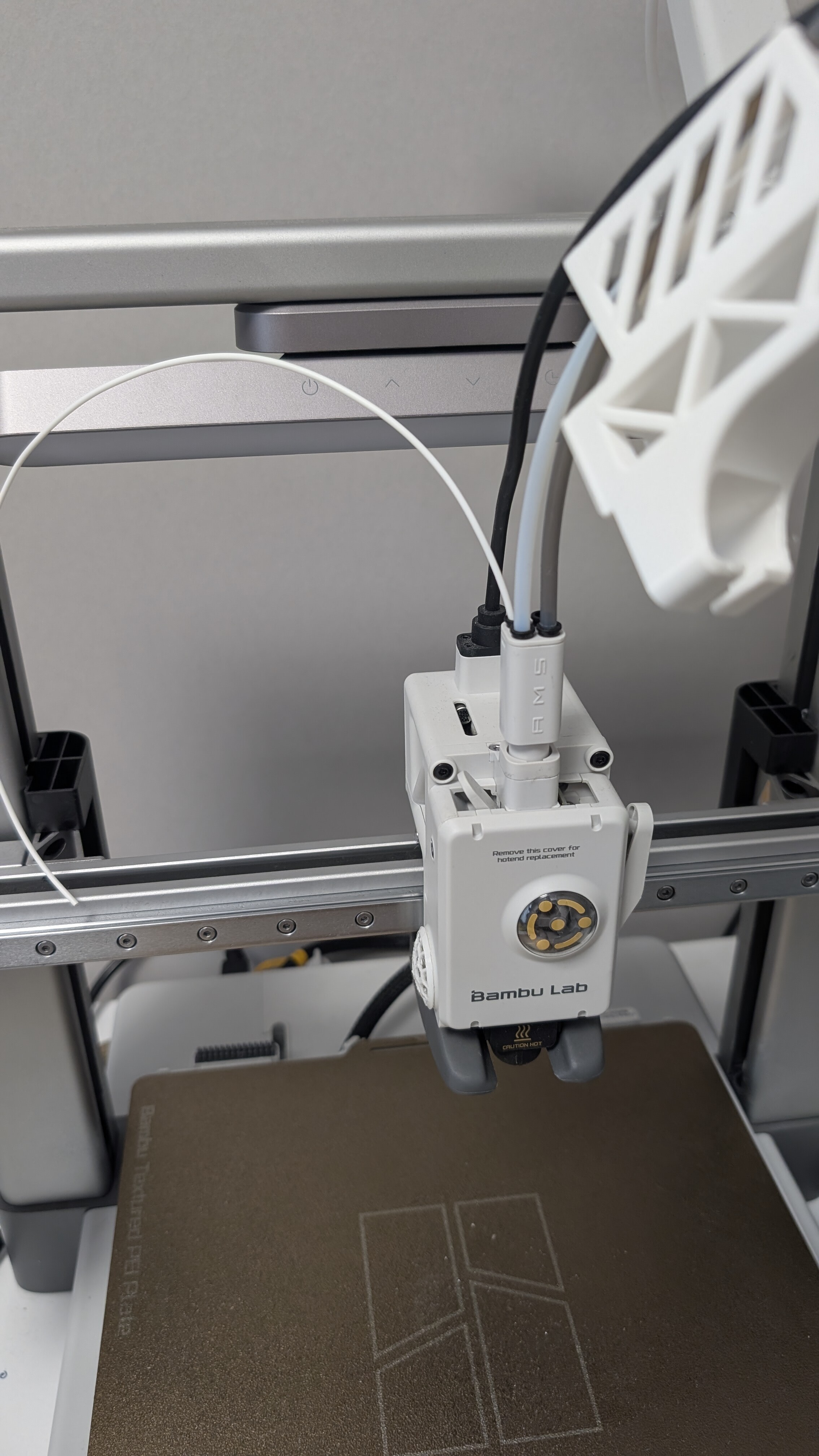

2. Перед печатью сделать 2-3 холодные протяжки пластиком. Я делал белым PLA так как на нем видно все загрязнения хоттенда ( если есть) после протяжки "промыть" загруженным PETG CF на 10-15 см перед самой печатью.
3. Холодную протяжку необходимо делать как до так и после печати PETG CF для очистки хоттенда от следов загрязнения карбона.

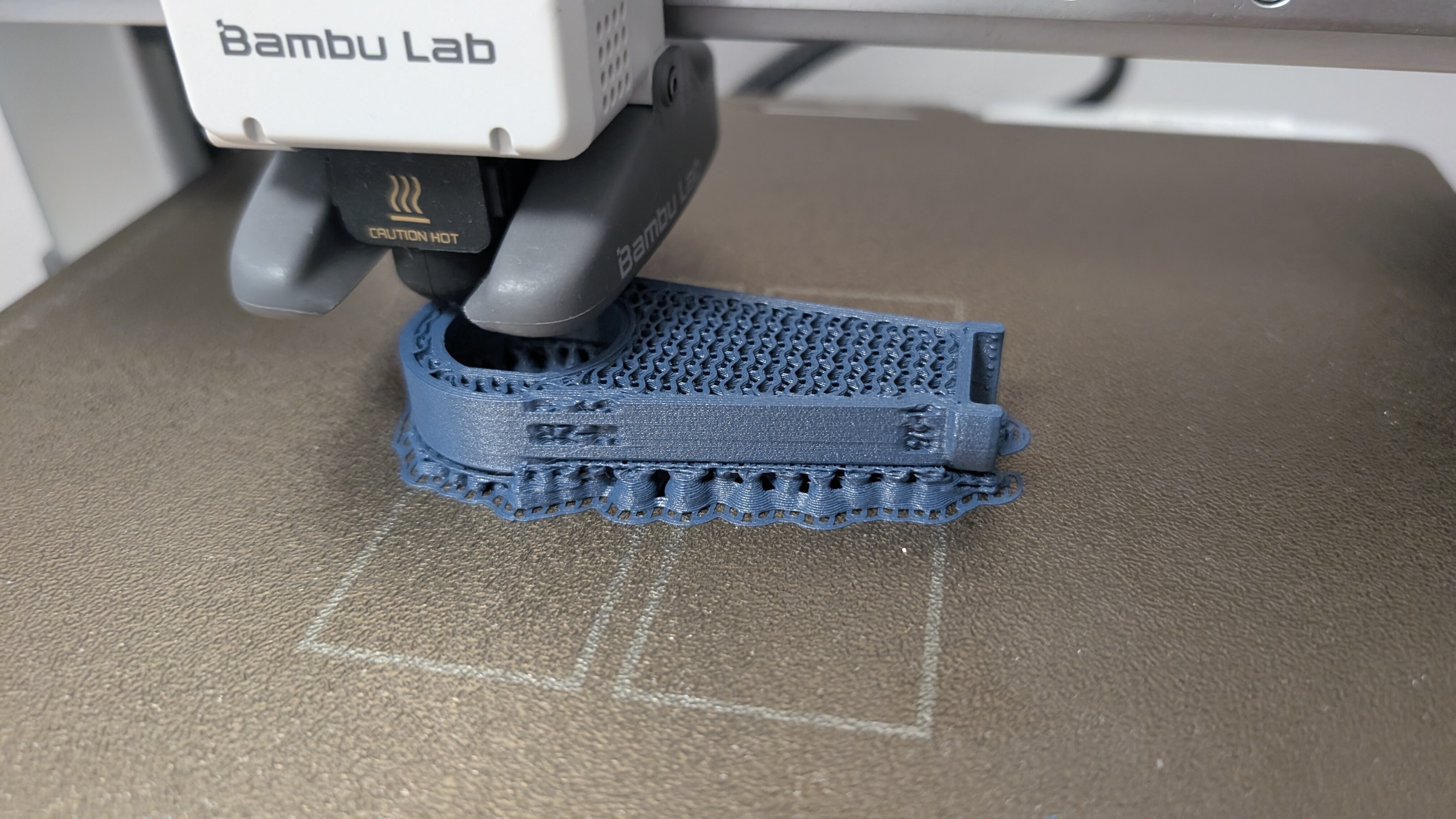

Для лучшего спекания слоев лучше всего печатать на верхней границе допустимой температуры 250-255 градусов. Ну с данным пластиком для прочности приоритет имеют стенки, а не заполнение. Золотая середина: 4-5 периметров / 30-40% заполнения и Gyroid или Grid.

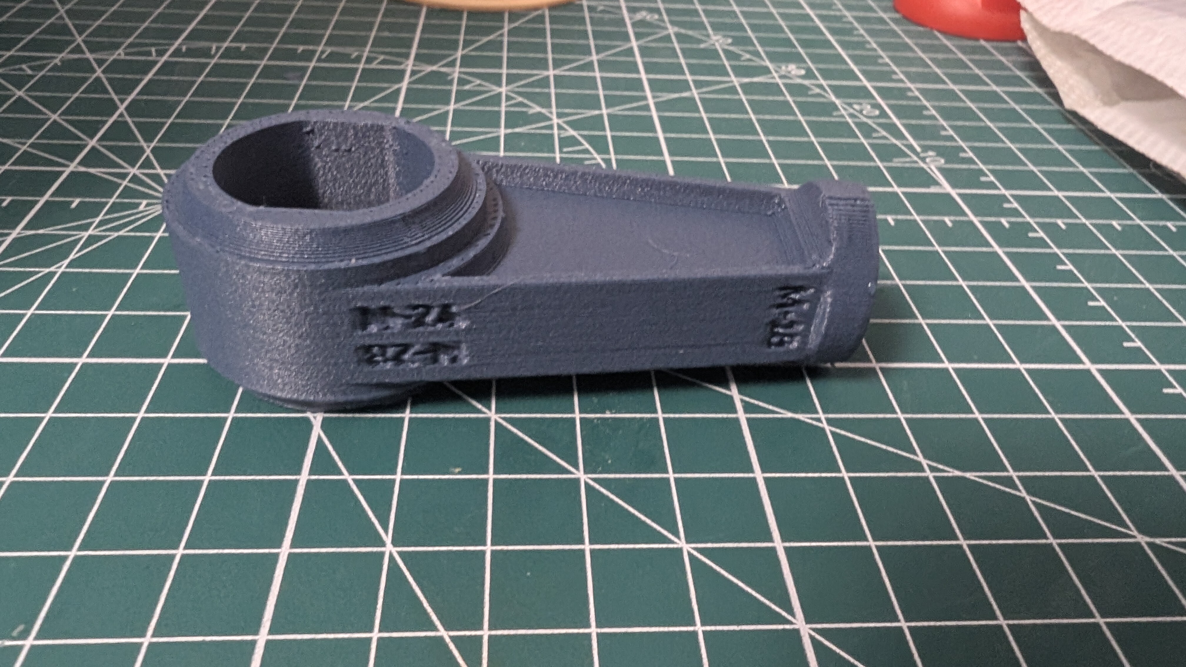

После индивидуальной настройки прутка на базе Bambu PETG CF и установок рекомендуемых показателей по скорости и заполнению, выбор по печати первой модели пал на ранее выложенный ключ для аэраторов. Так как после печати его в PETG и массовой замене аэраторов в квартире, обнаружил на кромках повреждения пластика от прилагаемых усилий. Соответственно возникла необходимость его печати из более крепкого материала, о чём обещал в комментариях к модели.
Сама печать не вызвала никаких проблем. Слои ровные, поверхность гладкая.
Поддержки отделяются легко.
Адгезия к столу хорошая. Очень понравился итоговый внешний вид с эффектом карбона.

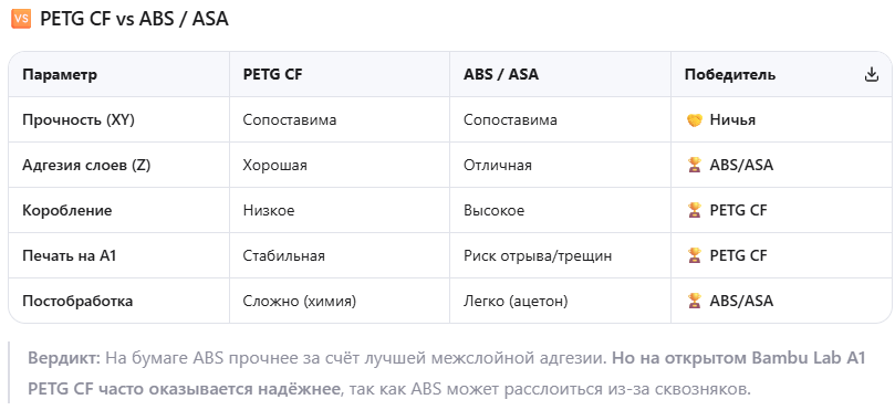

ВЫВОД: Однозначно пластик для деталей с механическим воздействием на порядок лучше базового PETG. Ну и неплохая альтернатива ABS для печати в домашних условиях на открытых принтерах. Вот небольшая аналитика:
Единственный выявленный минус PETG CF - низкая стойкость к минусовым температурам - На морозе может становиться ломким.
Так что пластик мне очень понравился, при правильных настройках и исполнении рекомендаций работать с ним будет не сложнее чем с обычным PETG.
