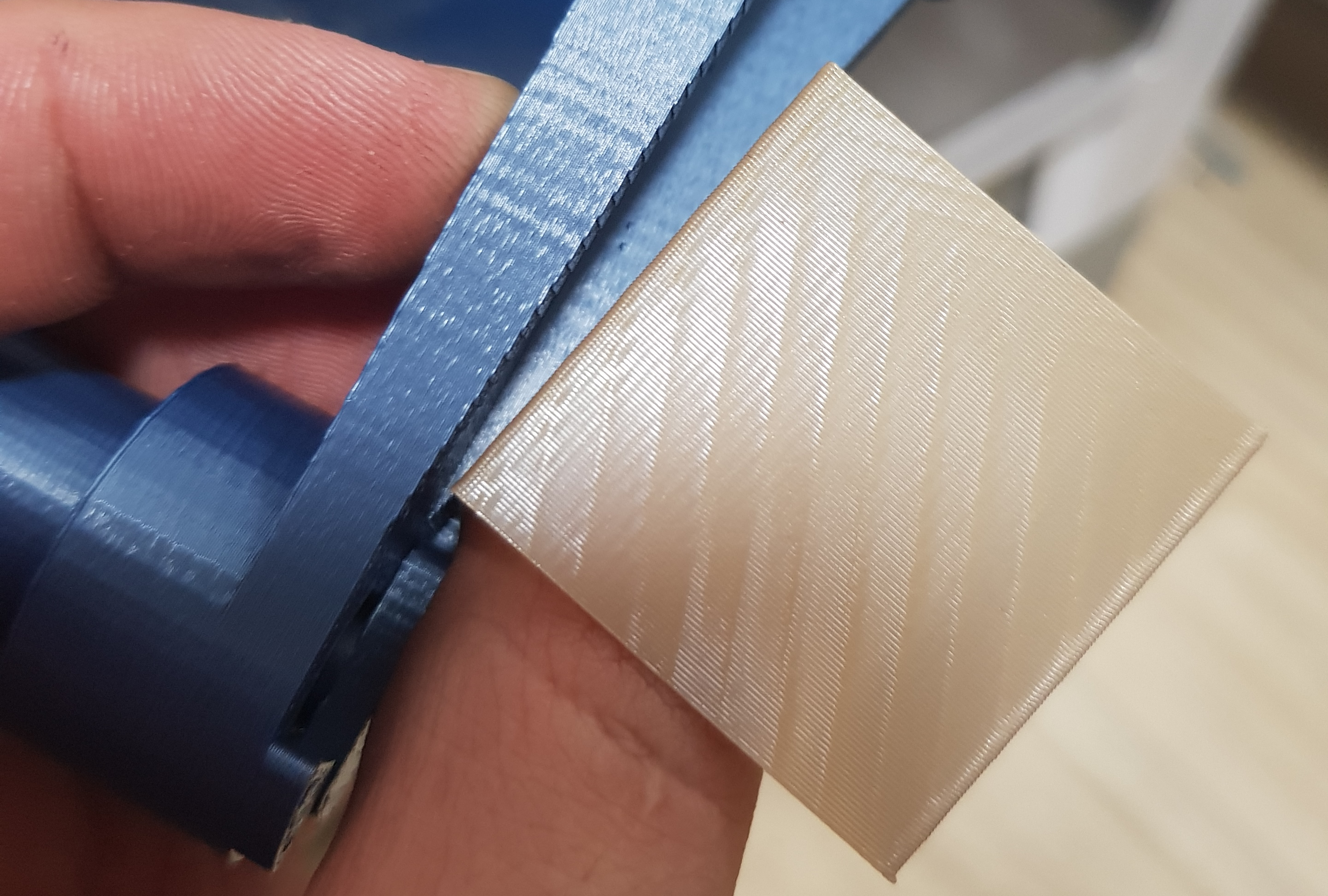

Начну с того что долго искал нормальный "олл ин ван" 3д принтер , который не пришлось бы дорабатывать . колхозить и решать какие то задачи постоянно возникающие в других китайских поделках. Остановился на fleshforge dreamer . Нашел по очень хорошей цене , так же плюсом было что печатает он двумя соплами .
Вот что я получил при печати 0.2 слоем:
Flashforge dreamer with tmc2208 или ставим тмс2208 на флешикаFlashforge dreamer with tmc2208 или ставим тмс2208 на флешика

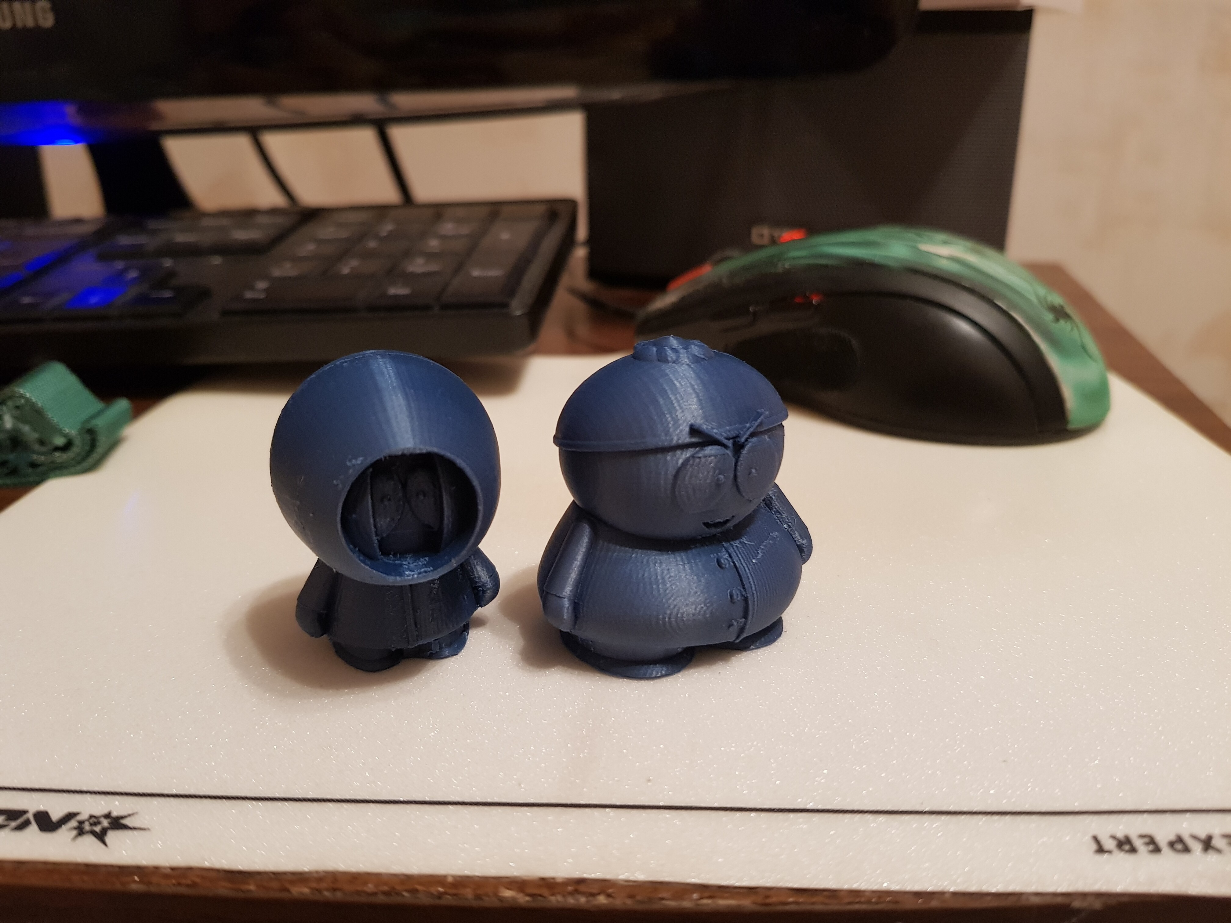

Ниже фото со слоем 0.05 и скоростью 45:
Начал разбираться . На первом фото напряжение на экструдере 90 очков (в fleshprint это скорее абстрактные значения) , на втором фото уже 60 очков и рандомное начало слоя (как мне посоветовала китайская техподдержка). Кстати о тех поддержке , они вполне адекватно пытались помочь , но по итогу решили , что все же это нормальная печать для слоя 0.2 , так как на 0.1 и 0.05 слое дефект "ушел". Ну да ладно , подумал я , сэкономил на принтере...
В общем не долго думая понял , что проблема в пропуске шагов на экструдере , драйвера не могут нормально регулировать шаг , от этого идет разброс в подаче. Сразу заказал драйвера tmc2208 от bigtreetech 4штуки последней версии . Поискав в интернете как ставить эти драйвера , нашел только "гадания на кофейной гуще" от немцев и какие то поверхностные видосы на английском с работающим дримером.

Ниже результаты печати после замены драйверов на всех осях и экструдере который основной .
Flashforge dreamer with tmc2208 или ставим тмс2208 на флешикаFlashforge dreamer with tmc2208 или ставим тмс2208 на флешикаНа последнем фото вы можете заметить полосы уходящие перпендикулярно вверх . Они видны только если всматриваться , и никак не чувствуются на ощупь , это косяк инерции головы , так как при медленной печати цилиндров и просто стенок этих полос нету, по другому назвать - эхо . Если увеличивать скорость их становится просто больше, но на ощупь тоже не ощущаются, только на отсвет .
