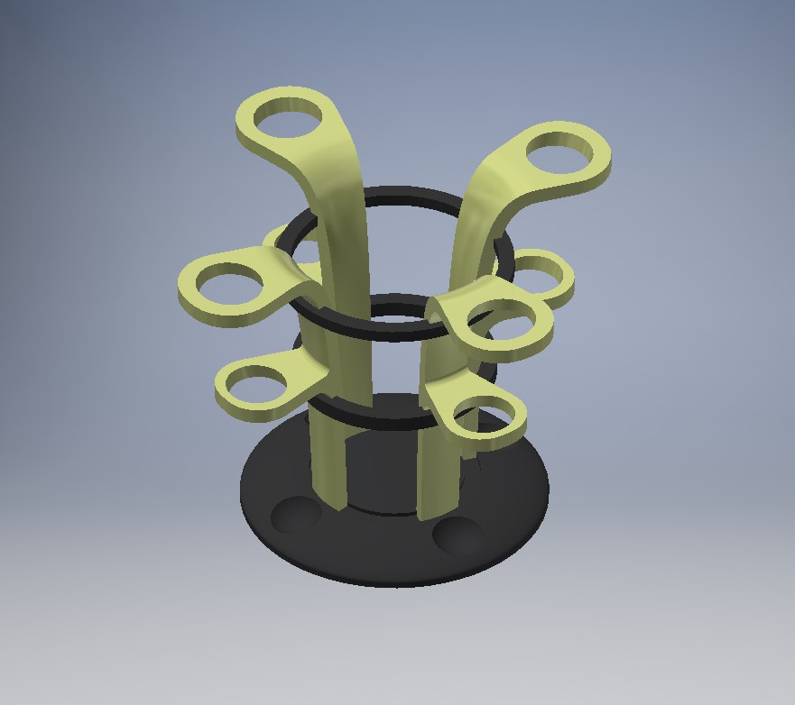

Приглядел на тинге интересную модельку, но и размер не тот, и секций мало.
Ещё пара пробников на домашние нужды

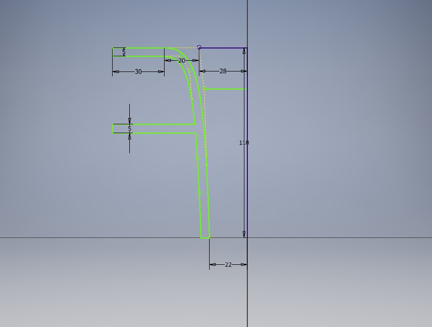

Ну чтож, хоть идею :D подыскал. Открываем Inventor и начинаем ваять под свои размеры.
Крутим.
Вырезаем 1 секцию и с помощью инструмента 'Лофт' под щётку.
Собираем всё в единое целое, проверяем припуски. Зная свой принтер +0.08 в пазы для колец и +0.12 к отверстиям в основании.

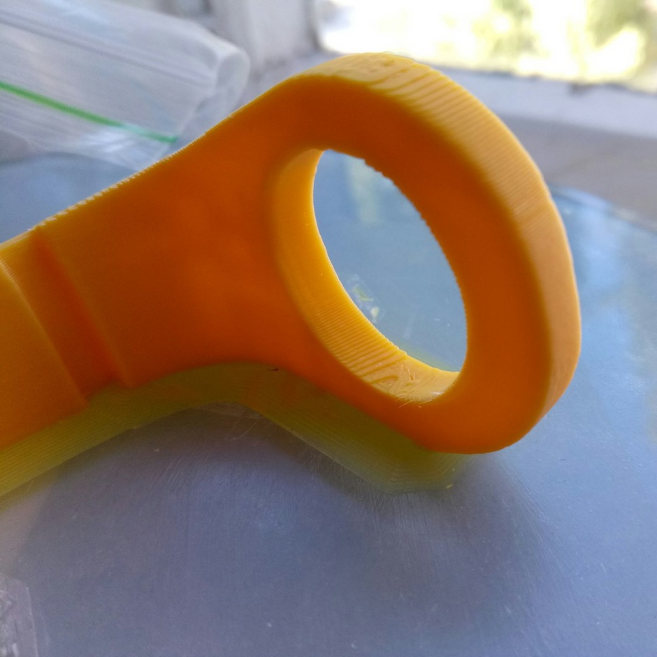

Не обошлось без мелких косяков. Принтер задумался на пол секунды и сделал наплыв за которым последовала борозда. Как выяснилось это болезнь дельт на 8bit процессорах.
Печатал без поддержек. В верхней части включил обдув на 40% .
