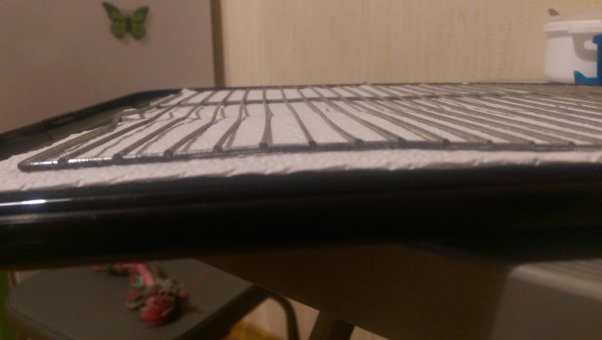

Далее решено было использовать в виде подставки металлическую решетку. Немного обкусив ее по сторонам, она идеально стала на то место, которое мне было нужно.
Холодная ацетоновая баня
С низом все стало понятно, а вот что насчет крышки? Немного подумав сделал такую не хитрую конструкцию, которая поможет мне осуществить задуманное, а именно пары ацетона будет направляться сверху вниз.
После заложил салфетки на дно контейнера и на крышку, смочил ацетоном, поставил деталь и закрыл.
