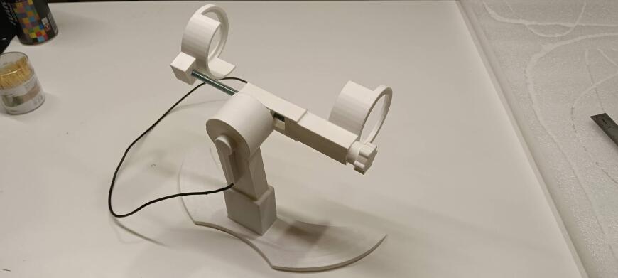

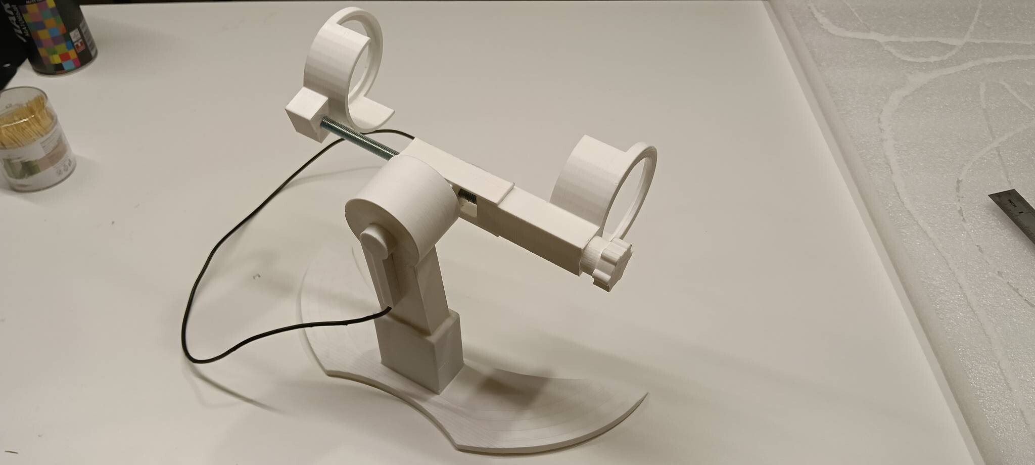

Создал еще один 3Д Электрический проект.
Шейкер - Взбалтыватель баллонной краски

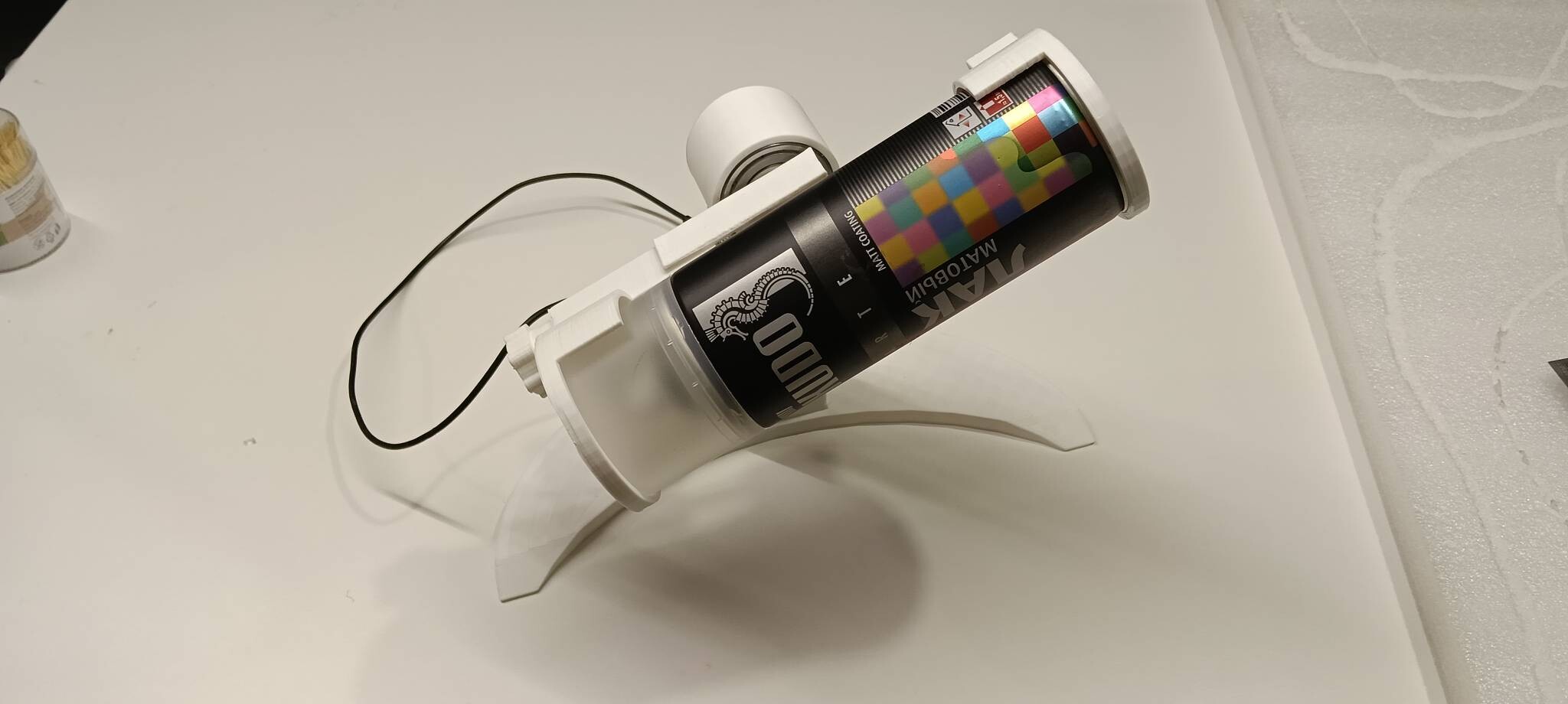

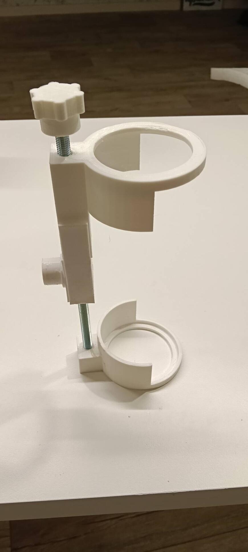

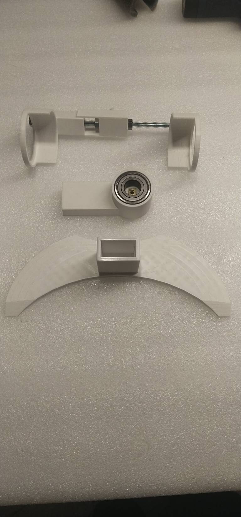

Это Взбалтыватель Баллонной Краски, для лучшей адгезии и покраски.
Видео по ссылке

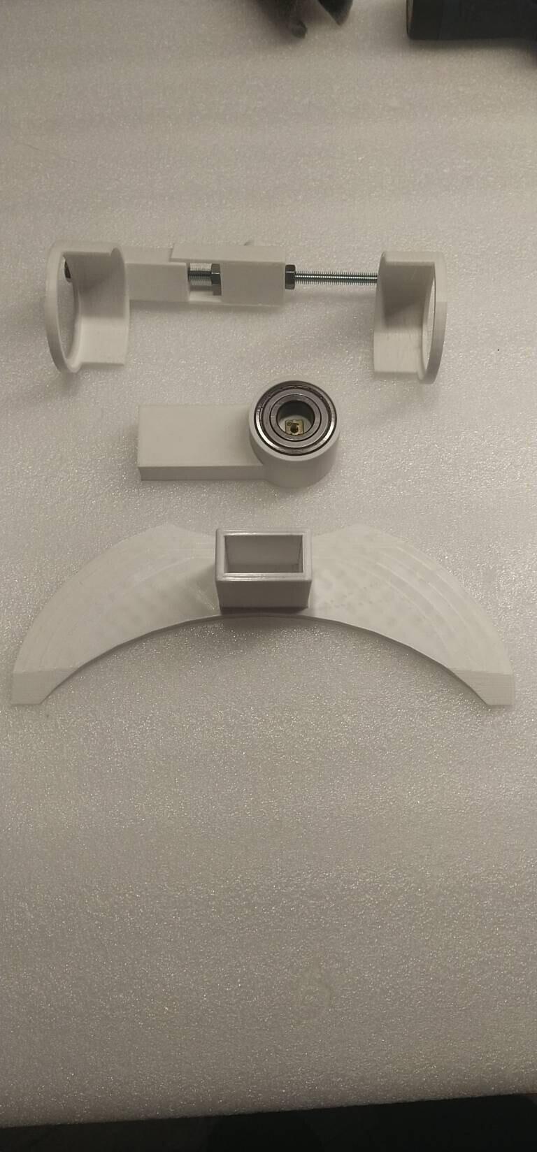

И снова нам понадобится
1) один подшипник 6204
2) один мотор редуктор 60 об. 5в. (подключение проводов +- не имеет значения)
3) один USB провод (любой)
4) желательно пружину для автоматического открытия посадочного шатла)!
5)шпилька резбовая на 8мм .23см в длину.

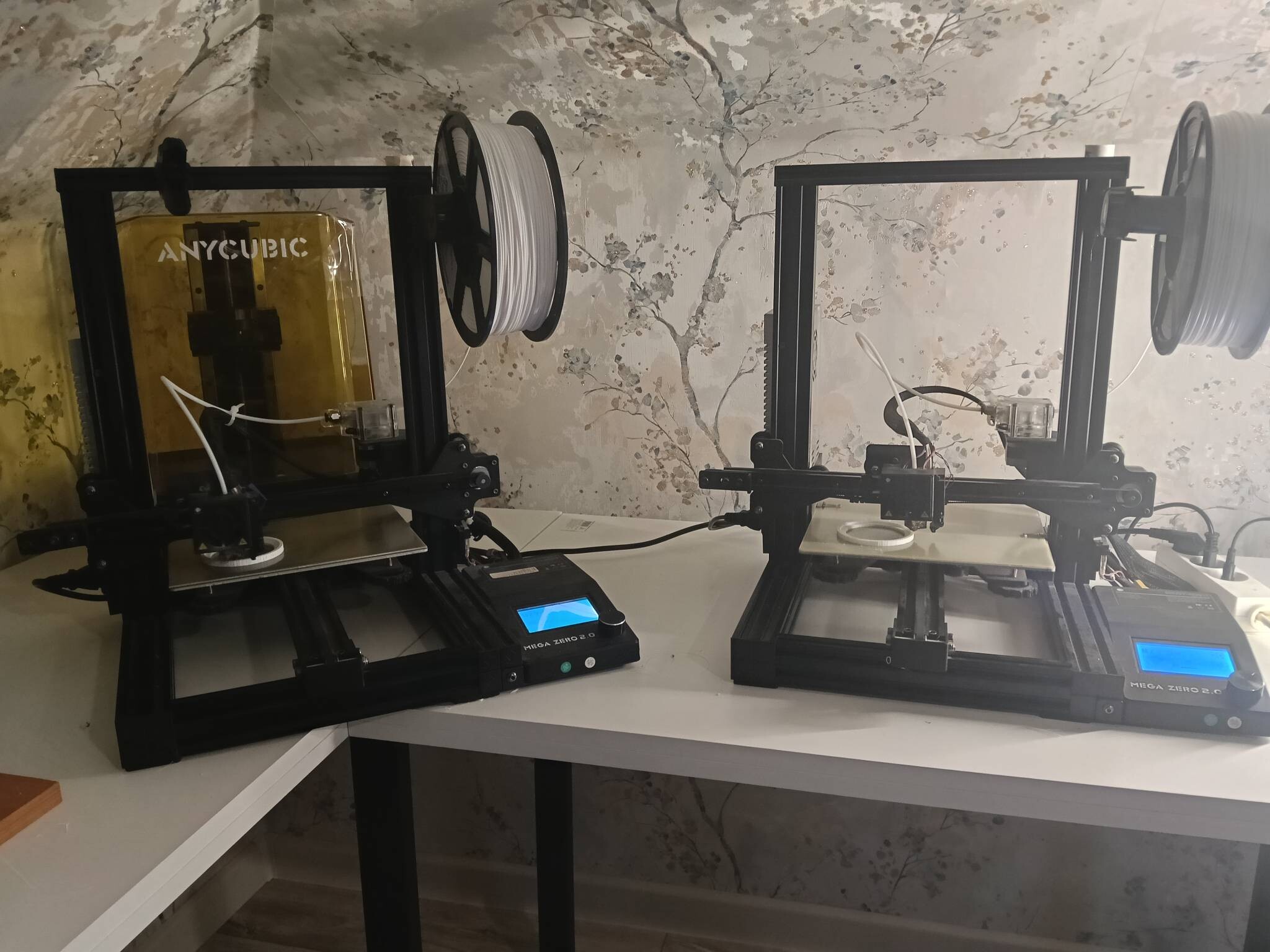

4) два FDM принтера ANYCUBIC Mega Zero 2.0 (Шучу, можно свои)))

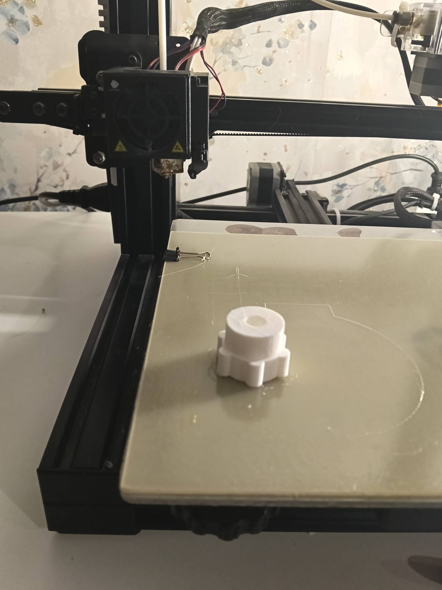

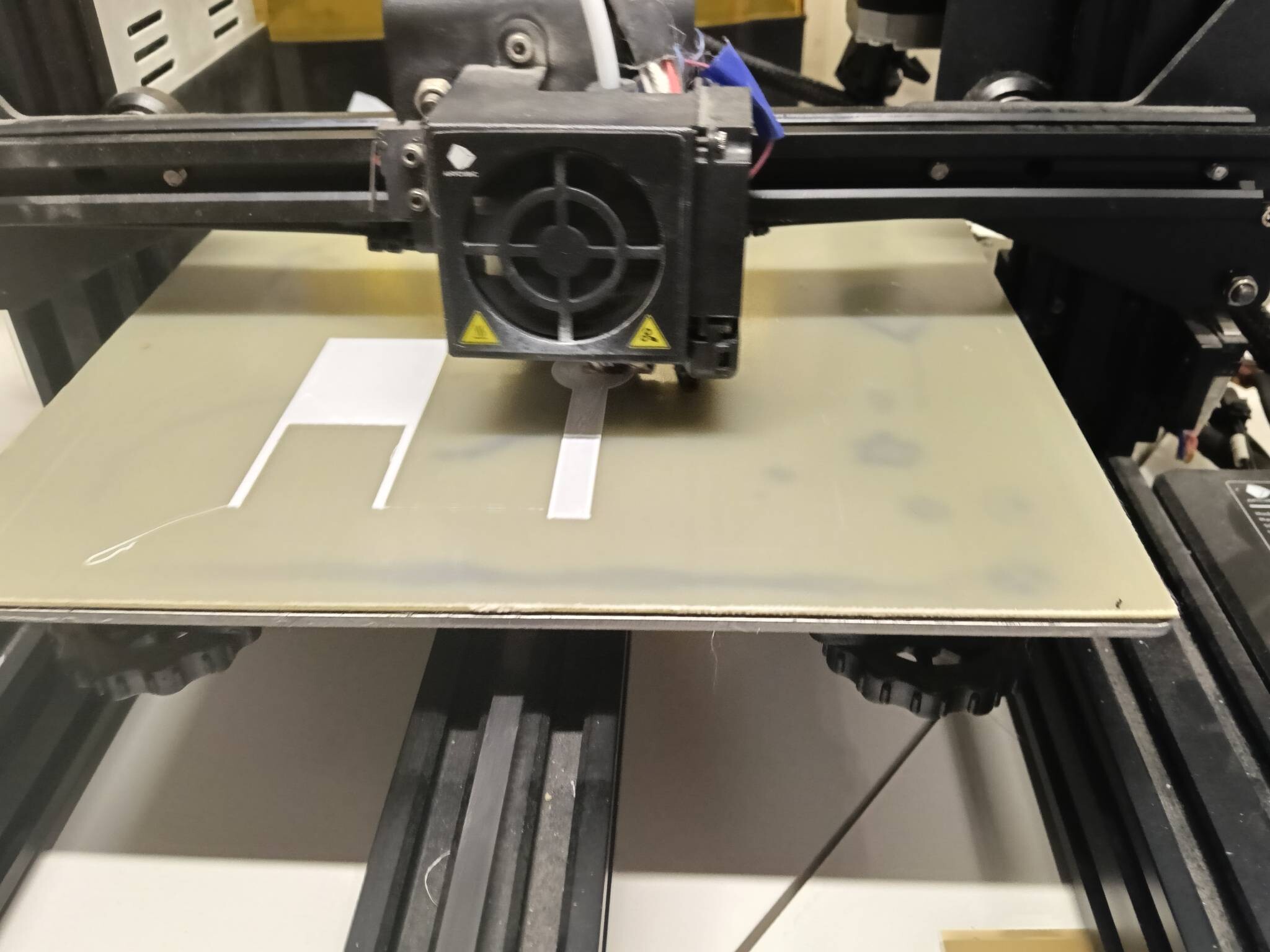

Все элементы печатал соплом 0,5мм высота 0,35  стенки 1,5  заполняемость 20 PLA бренда HIT
